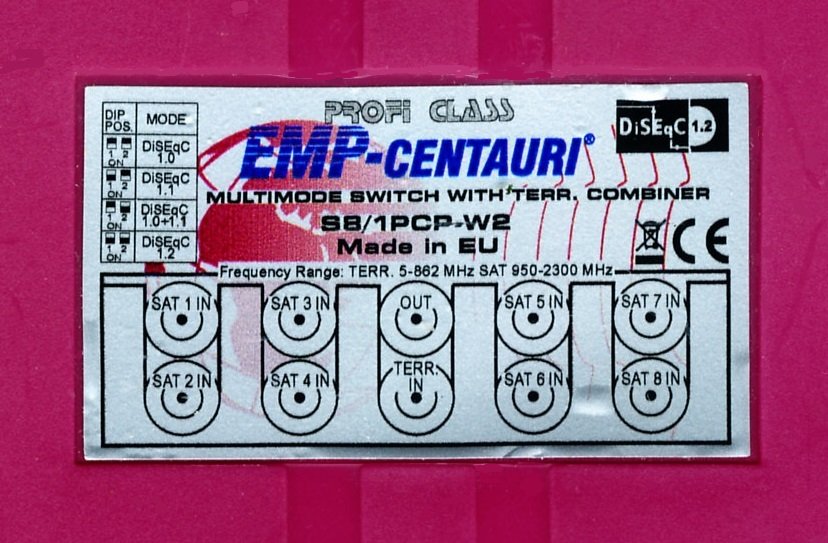

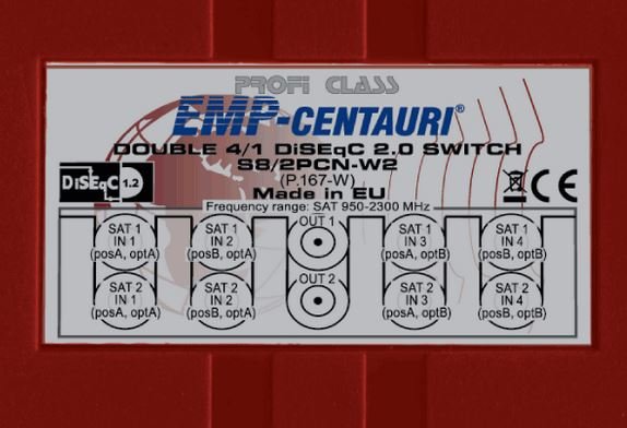

Sprietje Geplaatst: 19 juni 2018 Geplaatst: 19 juni 2018 Beste Dirk Je verhaal klopt niet. De S8-1PCP-W2 is een diseqc-switch met 8+1 ingangen en 1 uitgang. Hier kun je 8 lnb's op aansluiten en heeft 1 uitgang. Je satellietontvanger moet over diseqc.1.1 beschikken om aansluiting 5 t/m 8 te kunnen gebruiken De S8- 2PCN- W 2 zijn twee 4/1 diseqc-switches in één behuizing, Hiermee kun je bijv. 4 lnb's met 2 aansluitingen op aansluiten op 2 ontvangers,

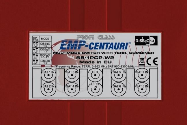

Ventura Geplaatst: 19 juni 2018 Geplaatst: 19 juni 2018 De S8-1PCP-W2 heeft als kenmerk 1 uitgang met dvb-t aansluiting mogelijkheid. De S8-2PCN-W2 heeft als kenmerk 2 uitgangen zonder dvb-t aansluiting. Qua specificaties allebei bijna identiek. Voor snel schakelen tussen satellieten had men beter unicable/jess of een combinatie van DiSEqC 4/1 en uncommitted DiSEqC 2/1 switches. Daar zit weer een heel andere prijs kaartje aan vergelijken met de EMP-Centauri uitvoering.

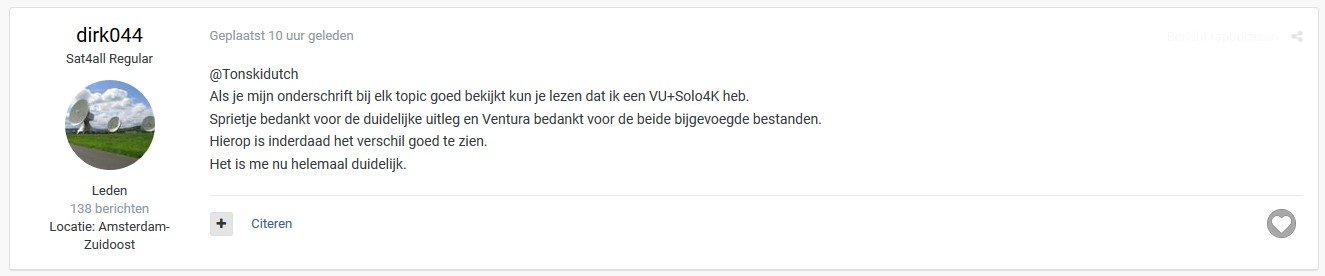

dirk044 Geplaatst: 19 juni 2018 Auteur Geplaatst: 19 juni 2018 @Tonskidutch Als je mijn onderschrift bij elk topic goed bekijkt kun je lezen dat ik een VU+Solo4K heb. Sprietje bedankt voor de duidelijke uitleg en Ventura bedankt voor de beide bijgevoegde bestanden. Hierop is inderdaad het verschil goed te zien. Het is me nu helemaal duidelijk. CAHORS Big BiSat met Twin LNB's 5xRELOOK RE-T1EC & 3xVENTON Rocket EXL-T op 8 Satellieten: 05.0˚W / 04.8˚E / 09.0˚E / 13.0˚E / 16.0˚E / 19.2˚E / 23.5˚E / 28.2˚E PANASONIC OLED TX-65JZW984 4K UHD / VU+ SOLO-4K UHD / VANTAGE 8000-S HD Latitude: 52.2933 / Longitude: 4.9827 / AVATAR: IntelSat bij Langendorf (D) Foto 01 Sept. 2010

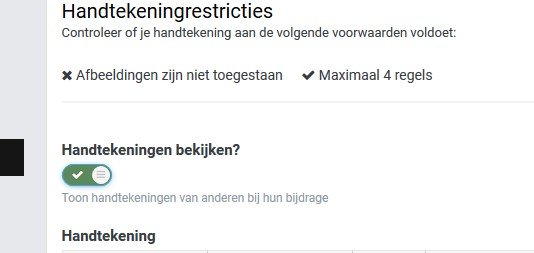

Tonskidutch Geplaatst: 20 juni 2018 Geplaatst: 20 juni 2018 heb ik een instelling over het hoofd gezien? welke handschrift sorry dirk Revelations, Sunset Mix Alina Kiya, Full Intention
Sprietje Geplaatst: 20 juni 2018 Geplaatst: 20 juni 2018 Dit Tonskidutch CAHORS Big BiSat met Twin LNB's 4xRELOOK RE-T1EC, 3xVENTON Rocket EXL-T & 1xINVERTO Black Ultra op 8 Satellieten: 5.0W / 4.8E / 9.0E / 13.0E / 16.0E / 19.2E / 23.5E / 28.2E PANASONIC TX-55CX750E-4K UHD / VU+ SOLO-4K UHD / VANTAGE 8000-S HD Latitude: 52.2933 / Longitude: 4.9827 / AVATAR: IntelSat bij Langendorf (D) Foto 01 Sept. 2010
Tonskidutch Geplaatst: 20 juni 2018 Geplaatst: 20 juni 2018 echt dat heb ik al maanden gemist sinds het nieuwe forum er is hebt het nu gevonden, mijn excuus heren, je kunt ook domme fouten maken Revelations, Sunset Mix Alina Kiya, Full Intention
