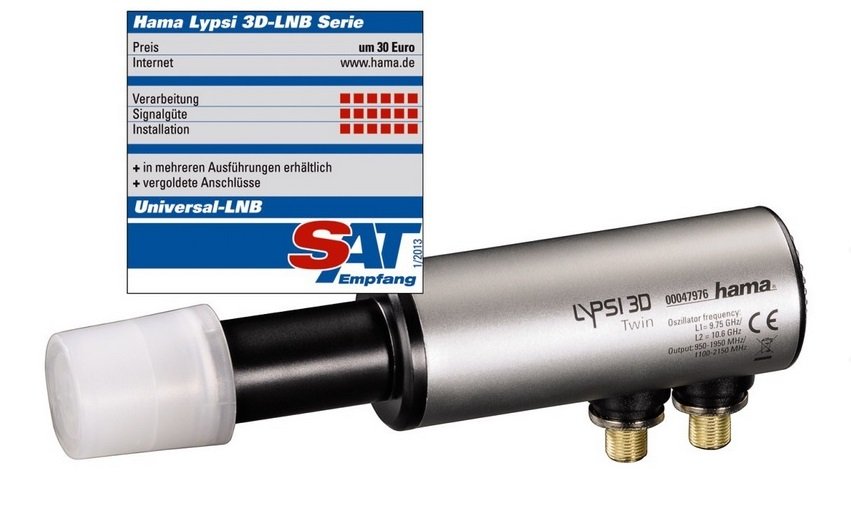

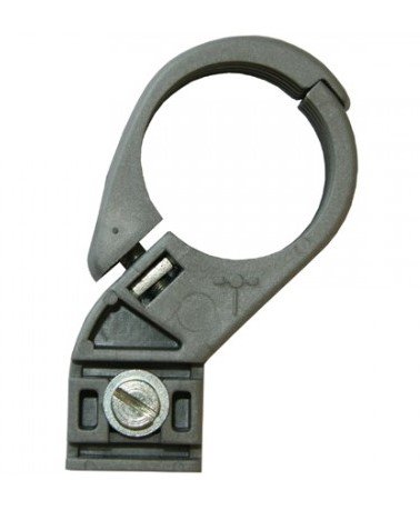

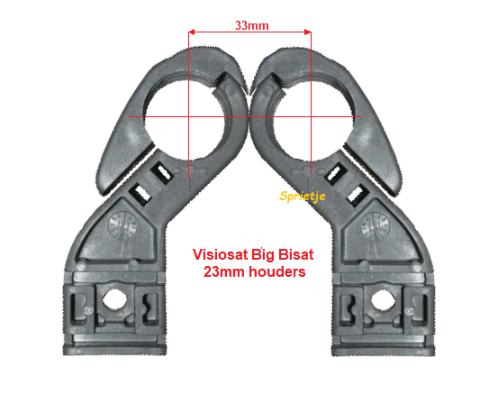

Sprietje Geplaatst: 23 juli 2018 Geplaatst: 23 juli 2018 (aangepast) Beste pieter532 Met een Visiosat Big Bisat kun je satellieten ontvangen tot 3 graden afstand. Dat kan alleen met de 23mm lnb-houders en met smalle lnb's. Wil je satellieten ontvangen die dichter bij elkaar staan, dan is het 't beste om 2 schotels te nemen. Is dat geen optie, dan zul je een smalle lnb moeten nemen waarvan ook het huis met de aansluitingen erg smal is zoals bijv. de Hama waarvan de diameter 37mm is. Ik heb uitgerekend dat de houders 31mm van elkaar moeten staan. De grootste diameter van de kop van een Hama lnb is 32mm, de voorzijde is nog smaller. De smalle lnb-houders kunnen in tegengestelde richting op 33mm van elkaar staan, dat is dus 2mm meer dan wat het moet zijn. Nou, als de beide lnb's 1mm verplaatst, past het wel en van die 1mm afwijking zul je nagenoeg niets merken. Natuurlijk is het wel zo, dat smalle lnb's gevoeliger voor regendruppels zijn dan lnb's met een kop van 60mm. Tja, dat is dus even een afweging die je moet maken. Je kunt natuurlijk ook een regenkapje maken voor deze 2 smalle lnb's. 23 juli 2018 aangepast door Sprietje

pieter532 Geplaatst: 23 juli 2018 Auteur Geplaatst: 23 juli 2018 @Sprietje Ik ga eerst maar eens aan de slag met deze satellieten 13E, 19.2E, 23.5E en 28.2E. En dan vervolgstappen maken voor 15W of 12.5W. Je schrijft "Ik heb uitgerekend dat de houders 31mm van elkaar moeten staan." Bedoel je dan dat 15W en 12.5W 31 mm uit elkaar moeten staan? Dan zou 23mm houders toch moeten lukken. Ik denk dat ik iets niet begrijp .... 10 uur geleden zei Sprietje: De smalle lnb-houders kunnen in tegengestelde richting op 33mm van elkaar staan, dat is dus 2mm meer dan wat het moet zijn Wat bedoel je met in tegengestelde richting? [VU+ Uno 4k SE 9.0] [VU+ ZERO 4k OpenPli 9.0] [ET7000 OpenPli 8.x] [Cahors BiG BiSAT - 1.9E, 9E, 13E, 19.2E, 23.5E, 28.2E & 5W] [Diseqc switch - 2x Edison 10/1] [Diseqc switch - 1x Maximum 4/1] [1.9E & 9E - 2x LNB Alps Twin] [13E, 23.5E & 28.2E - 3x LNB Evo Quad] [19.2E - LNB Alps Quad] [5W - LNB Inverto Black Ultra Twin]
Sprietje Geplaatst: 23 juli 2018 Geplaatst: 23 juli 2018 Als ik het over de afstand heb, dan is het altijd hart op hart. lnb-houders in dezelfde richting, zie afbeelding van vanochtend. Lnb-houders tegengesteld is de ene naar links en de andere naar rechts met de dunne zijden tegen elkaar.

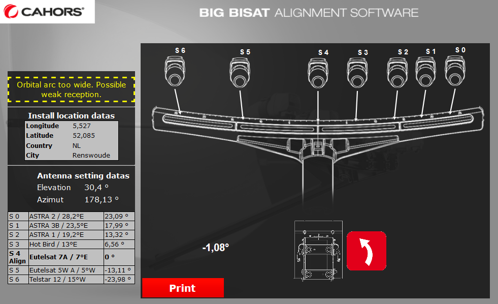

pieter532 Geplaatst: 24 juli 2018 Auteur Geplaatst: 24 juli 2018 (aangepast) @Sprietje bedankt voor je uitleg. Via de Alignment software van Big Bisat heeft mijn schotel een skew van -1,66. Moet ik per LNB via de http://www.dishpointer.com/ de skew van een LNB uitrekenen? (15W, 12,5W, 5W, 7E, 9E, 13E, 19.2E, 23.5E en 28.2E). 24 juli 2018 aangepast door pieter532 [VU+ Uno 4k SE 9.0] [VU+ ZERO 4k OpenPli 9.0] [ET7000 OpenPli 8.x] [Cahors BiG BiSAT - 1.9E, 9E, 13E, 19.2E, 23.5E, 28.2E & 5W] [Diseqc switch - 2x Edison 10/1] [Diseqc switch - 1x Maximum 4/1] [1.9E & 9E - 2x LNB Alps Twin] [13E, 23.5E & 28.2E - 3x LNB Evo Quad] [19.2E - LNB Alps Quad] [5W - LNB Inverto Black Ultra Twin]

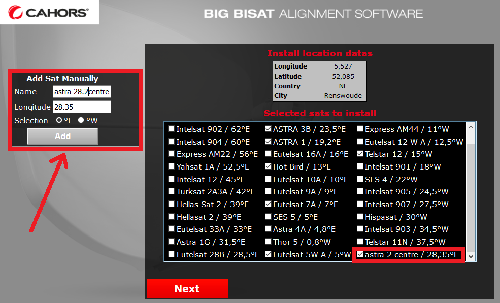

pieter532 Geplaatst: 24 juli 2018 Auteur Geplaatst: 24 juli 2018 (aangepast) 22 minuten geleden zei Sprietje: Hoe wil je de 7e en de 9e naast elkaar krijgen? De 9E gaat afvallen. Ik wil het in stappen oppakken: De eerste stap: 7E, 13E, 19.2E en 23.5E. De tweede stap: +28.2E. De derde stap: +12,5W en +5W ----------------------------------------------------------------------------------------- Eindresultaat: 12,5W, 5W, 7E, 13E, 19.2E, 23.5E en 28.2E En dan pas misschien 15W erbij. 24 juli 2018 aangepast door pieter532 [VU+ Uno 4k SE 9.0] [VU+ ZERO 4k OpenPli 9.0] [ET7000 OpenPli 8.x] [Cahors BiG BiSAT - 1.9E, 9E, 13E, 19.2E, 23.5E, 28.2E & 5W] [Diseqc switch - 2x Edison 10/1] [Diseqc switch - 1x Maximum 4/1] [1.9E & 9E - 2x LNB Alps Twin] [13E, 23.5E & 28.2E - 3x LNB Evo Quad] [19.2E - LNB Alps Quad] [5W - LNB Inverto Black Ultra Twin]
Sprietje Geplaatst: 24 juli 2018 Geplaatst: 24 juli 2018 Ik zou niet kiezen voor de Astra 28,2 maar een satelliet toevoegen, Astra 28,2 centre. Dat is de middenpositie van de twee uiterste satellieten die zich op 28,2 en 28,5 oost bevinden. Dan zit je ook beter met de afstand van de Astra 23,5-lnb.
