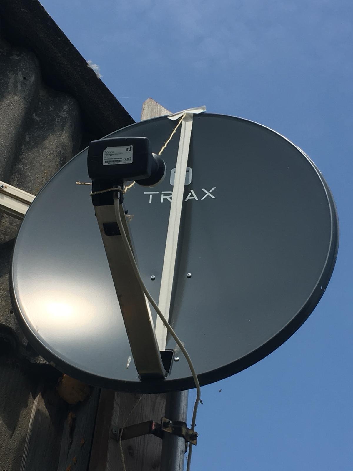

Sprietje Geplaatst: 21 juli 2018 Geplaatst: 21 juli 2018 (aangepast) Morgen om 12:54uur staat de zon in Gorinchem precies in de richting van de Astra 23,5. De zon staat op een elevatie van 56,75°, de satelliet staat op een elevatie van 28,21°. De schotel richt je uit door precies van de bovenzijde van de schotel schilderstape te spannen over het midden van de lnb die in de klem dan de lnb-arm staat, zie bijlage. Op het bewuste tijdstip moet de schaduw midden over de lnb-arm lopen. 21 juli 2018 aangepast door Sprietje

Sprietje Geplaatst: 22 juli 2018 Geplaatst: 22 juli 2018 (aangepast) Over een uur waarschijnlijk niet. schotel met de zon uitrichten 22 juli 2018 aangepast door Sprietje
moonchild Geplaatst: 22 juli 2018 Auteur Geplaatst: 22 juli 2018 Allen bedankt, en natuurlijk Spietje Hier een foto van 12:53 , lnb moet nog gedraaid worden: Nederlands Transplantatie Verbond adviseerd: draag geen fietshelm! VU+ Duo 4K SE BT met openpli 8.2
