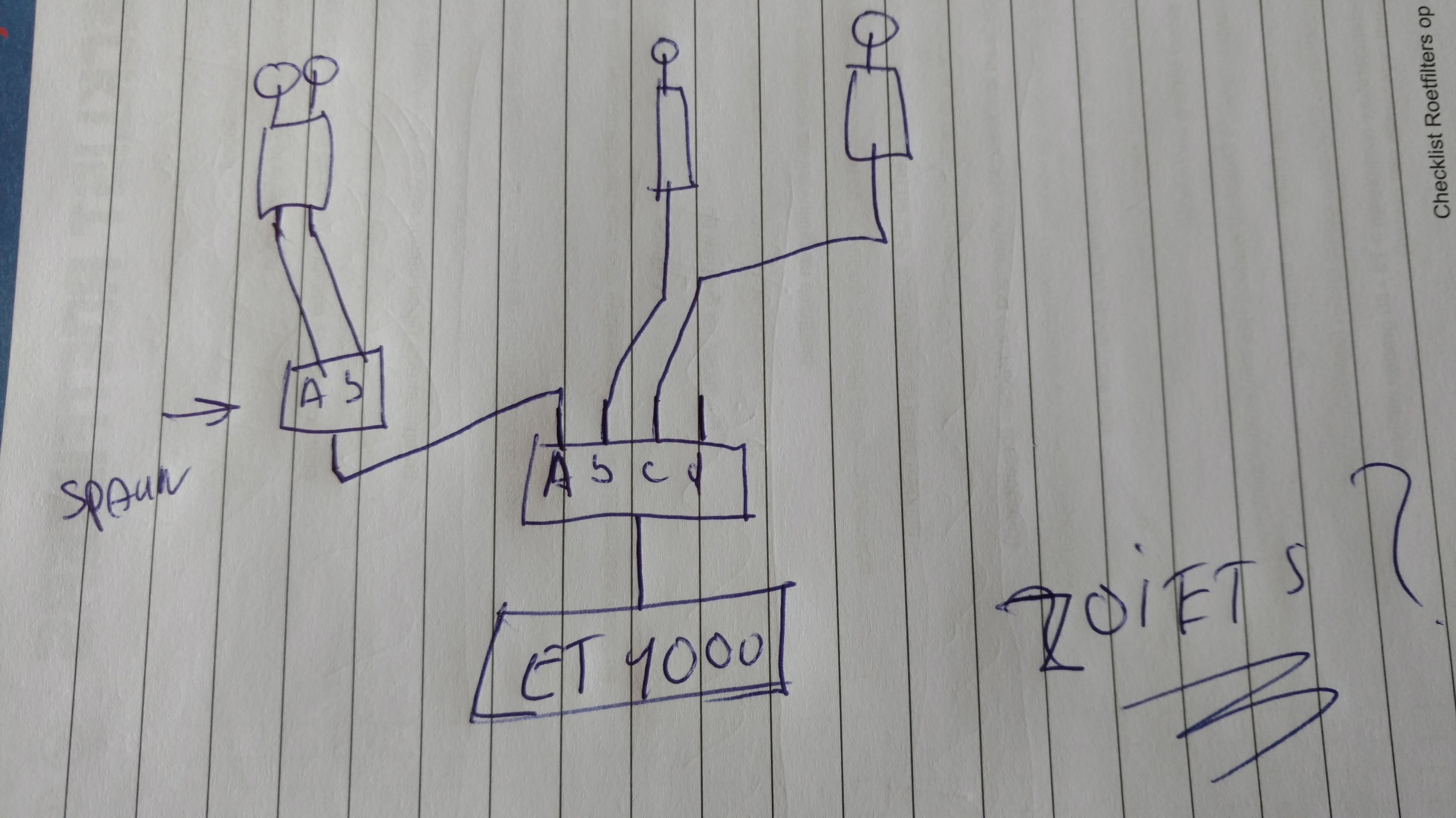

a33 Geplaatst: 2 augustus 2018 Geplaatst: 2 augustus 2018 (aangepast) Dan kan de trust-oplossing misschien beter: met een splitter ertussen en dan maar één poort van de duo-LNB gebruiken (wel even zoeken naar een goede splitter, met 'power pass'. Wellicht kan het zelfs met een priority switch; maar dat heb ik nooit uitgetest (of uitgetest gezien) ). Zie https://www.sat4all.com/forums/topic/109616-oplossing-komb-monoblockdiseqc-switch/ Heeft de ET4000 geen optie om diseqc repeat in te stellen? Ik ging in mijn "via de 19E omschakelen"-benadering ten onrechte uit van de trust-opstelling; met twee kabels tussen switch en duo-LNB werkt die omschakel-handelwijze niet per se probleemloos vermoed ik. Je schreef immers "dan vlug naar 23E". Wellicht heb je nu gewoon een te trage diseqc 1.0-switch, en zou het met een andere (bijv Spaun) prima werken. Waarom is een diseqc 1.1 switch geen optie; in plaats van je huidige diseqc 1.0 switch? Bijv Spaun SUR 420 WSG, of EMP Centauri S4/1PCT-W2 (P.169-TW). Dat schakelt dan probleemloos, binnen de duo-LNB. En dan ben je ook in één keer klaar, met je huidige schotels en LNBs. Instellingen dan (bijvoorbeeld): duo LNB op diseqc 1.1, input 1, en diseqc 1.0 A (19E) en B (23E). 13E en 28E dan op diseqc 1.1 input 2 en 3 (zonder diseqc 1.0). Groet, A33 2 augustus 2018 aangepast door a33 Tip: Als je reageert op een post, geef dan altijd een citaat van de (gehele) post waar je op reageert. Sommige leden kunnen namelijk hun oorspronkelijke posts achteraf nog wijzigen, en wel veel langer dan de sinds jaar en dag in de huisregels (voor alle leden) vermelde periode van 30 minuten. Dat dat inbreuk doet aan de continuïteit van de foruminhoud, en een ongelijk speelveld creëert, wordt kennelijk (helaas) niet belangrijk geacht.
FritzTheCat Geplaatst: 2 augustus 2018 Auteur Geplaatst: 2 augustus 2018 11 minuten geleden zei a33: Waarom is een diseqc 1.1 switch geen optie; in plaats van je huidige diseqc 1.0 switch? Bijv Spaun SUR 420 WSG, of EMP Centauri S4/1PCT-W2 (P.169-TW). Dat schakelt dan probleemloos, binnen de duo-LNB. En dan ben je ook in één keer klaar, met je huidige schotels en LNBs. Instellingen dan (bijvoorbeeld): duo LNB op diseqc 1.1, input 1, en diseqc 1.0 A (19E) en B (23E). 13E en 28E dan op diseqc 1.1 input 2 en 3 (zonder diseqc 1.0).
a33 Geplaatst: 2 augustus 2018 Geplaatst: 2 augustus 2018 (aangepast) Bijna goed. De 4/1 switch moet dan moet dan een uncommitted (= diseqc 1.1) switch zijn, zoals de spaun of empcentauri. (De termen ABCD gebruikt men doorgaans voor een committed (=diseqc 1.0) switch, voor een uncommitted switch gebruik ik dan liever 1234.) En het extra AB-kastje dat je hebt ingetekend is daarbij niet nodig (zelfs hinderlijk): Er is gewoon maar één kabel tussen input1 van de switch, en de duo-LNB (maakt niet uit welke poort je daar gebruikt). Je houdt dan dus een vrije poort over op je duo-LNB. De diseqc 1.0 schakelaar zit al in (de beide poorten van) de duo-LNB. groet, A33 2 augustus 2018 aangepast door a33 Tip: Als je reageert op een post, geef dan altijd een citaat van de (gehele) post waar je op reageert. Sommige leden kunnen namelijk hun oorspronkelijke posts achteraf nog wijzigen, en wel veel langer dan de sinds jaar en dag in de huisregels (voor alle leden) vermelde periode van 30 minuten. Dat dat inbreuk doet aan de continuïteit van de foruminhoud, en een ongelijk speelveld creëert, wordt kennelijk (helaas) niet belangrijk geacht.

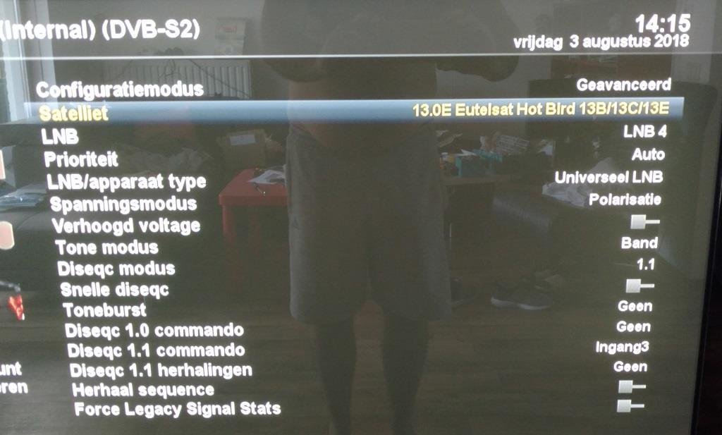

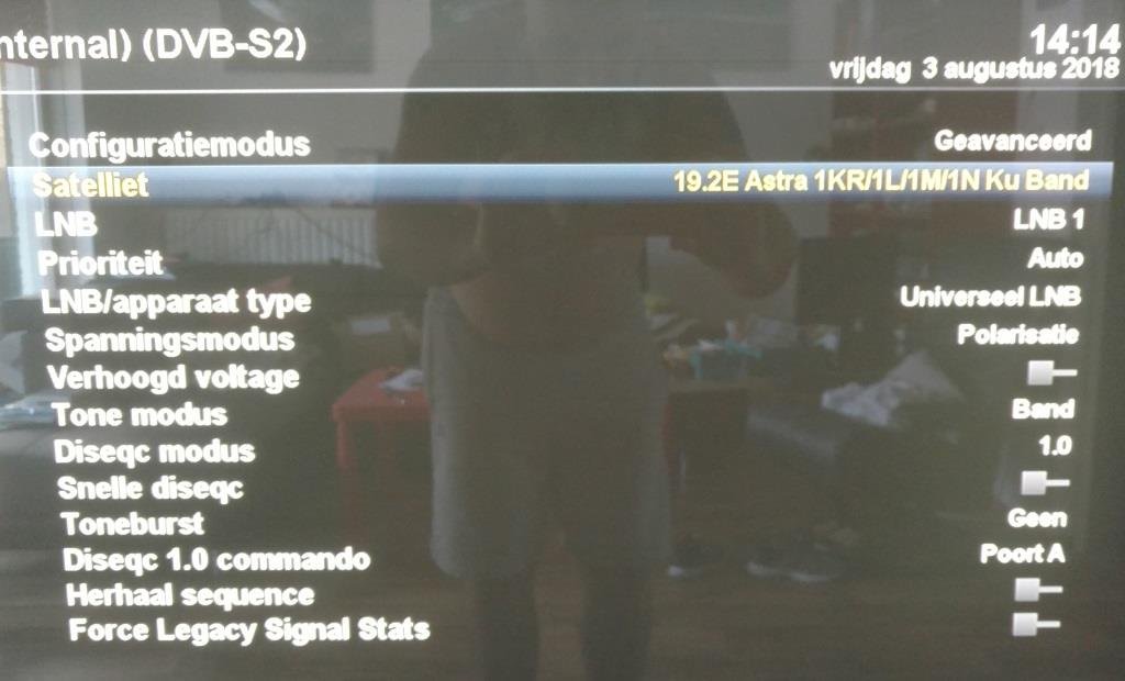

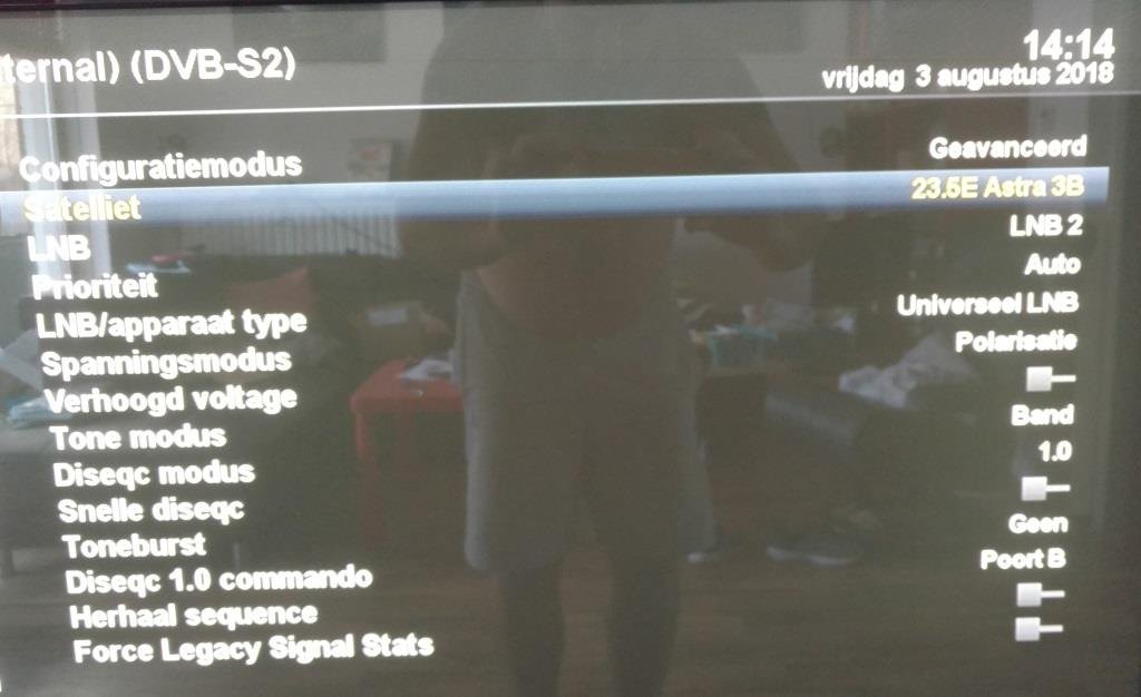

a33 Geplaatst: 3 augustus 2018 Geplaatst: 3 augustus 2018 (aangepast) Maar je hebt dus wel 'herhaal sequence' bij je diseqc instellingen? Als je dat AAN zet (ik vroeg er niet voor niets naar!?!), dan moet het met je oude opstelling (met de twee kabeltjes van duoLNB naar 1.0 switch) ook 'gewoon' naar de 23oost kunnen schakelen. Diseqc 1.1 switch is dan niet nodig. Als je toch met de diseqc 1.1 switch gaat werken: Overal diseqc 1.1 kiezen! Dan verschijnen je instelling-opties voor diseqc 1.0 er gratis bij, zoals je ziet. Die heb je immers ook nodig voor je duo-lnb, naast de keuze voor input1. Fast diseqc (= alleen diseqc commando bij satellietwissel) kan, als alles goed draait, op AAN. groet, A33 3 augustus 2018 aangepast door a33 Tip: Als je reageert op een post, geef dan altijd een citaat van de (gehele) post waar je op reageert. Sommige leden kunnen namelijk hun oorspronkelijke posts achteraf nog wijzigen, en wel veel langer dan de sinds jaar en dag in de huisregels (voor alle leden) vermelde periode van 30 minuten. Dat dat inbreuk doet aan de continuïteit van de foruminhoud, en een ongelijk speelveld creëert, wordt kennelijk (helaas) niet belangrijk geacht.

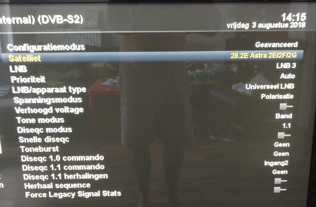

FritzTheCat Geplaatst: 3 augustus 2018 Auteur Geplaatst: 3 augustus 2018 5 minuten geleden zei a33: Als je toch met de diseqc 1.1 switch gaat werken: Overal diseqc 1.1 kiezen! Dan verschijnen je instelling-opties voor diseqc 1.0 er gratis bij, zoals je ziet. Screenshots kloppen niet meer. Heb het nu zoals jij hebt omschreven met 3 kabeltjes en de 1.1 toegevoegd bij 19 en 23 en veranderd voor de 13 en 28
Alex1970 Geplaatst: 4 augustus 2018 Geplaatst: 4 augustus 2018 Ik heb dezelfde opstelling (alleen was ik gelukkig niet zoveel kwijt voor de DiSEqC 1.1 switch). Je moet de LNB instellingen bij Astra 19.2 en 23.5 ook op DiSEqC 1.1 zetten en dan de ingang waar de LNB op zit instellen samen met poort A, resp. B en de juiste volgorde instellen. Dreambox DM920: 2x Triple tuner (2x DVB-S2X multistream + DVB-C/T2) OpenPLi 9 Xtrend ET10000: 1x DVB-S2, 2x DVB-C/T2, IPTV OpenPLi 9 VU+ Duo / Dreambox DM800 / TBS 5925 Channel Master 180cm offset: 39.0°E-37.6°W, Channel Master 120cm offset: 23.5°E-8°W SAB 97 schotel 45.1°E-60°E, 80cm vast: 28.2°E/23.5°E/19.2°E/13°E | DVB-T/DAB: VHFIII/UHF combi-antenne op zolder.
