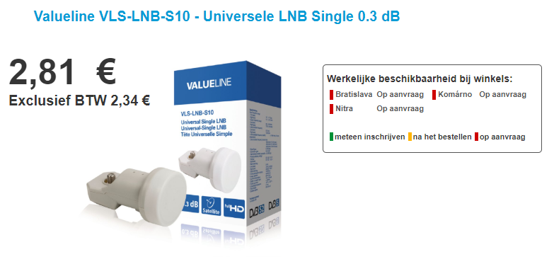

Sprietje Geplaatst: 8 augustus 2018 Geplaatst: 8 augustus 2018 Ja de Valueline VLS-LNB-S10 heeft inderdaad slechte specificaties. Een kruispolarisatie isolatie van slechts 18dB. Kost ook maar €4,41. Daar moet de fabrikant, de importeur en de satellietshop aan verdienen en ook de belasting wil daar nog 21% van hebben. Kan dus ook niet veel wezen. Van ALPS kun je toch niet zeggen dat die van slechte kwaliteit is. Die gaan makkelijk 15 jaar mee.

Sprietje Geplaatst: 9 augustus 2018 Geplaatst: 9 augustus 2018 Beste haelewyn In Slowakije slechts €2,81. Kun je nagaan wat een bocht het moet zijn.
haelewyn Geplaatst: 9 augustus 2018 Auteur Geplaatst: 9 augustus 2018 Het is een mirakel dat het zelfs een dag werkt voor die prijs.
