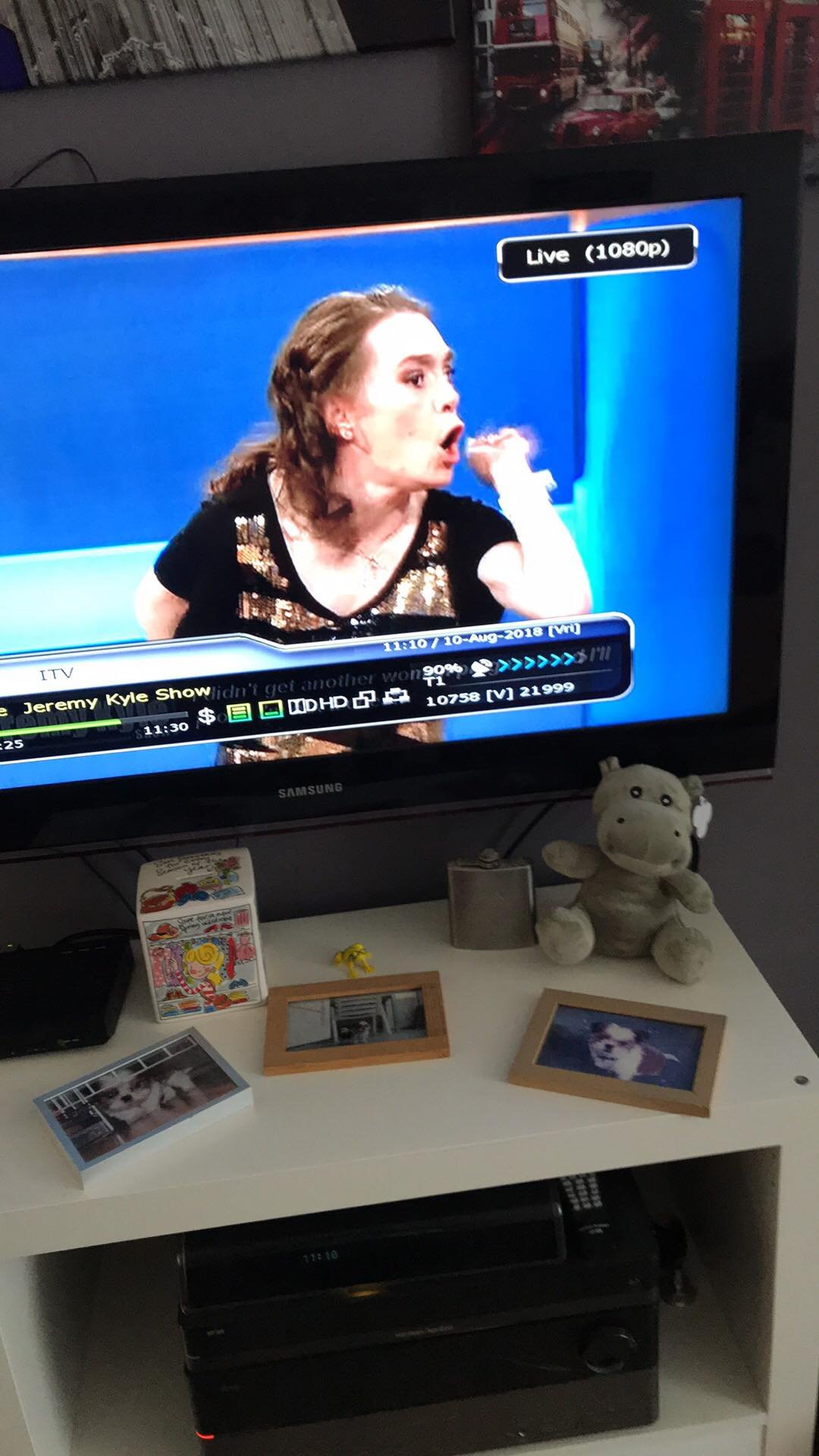

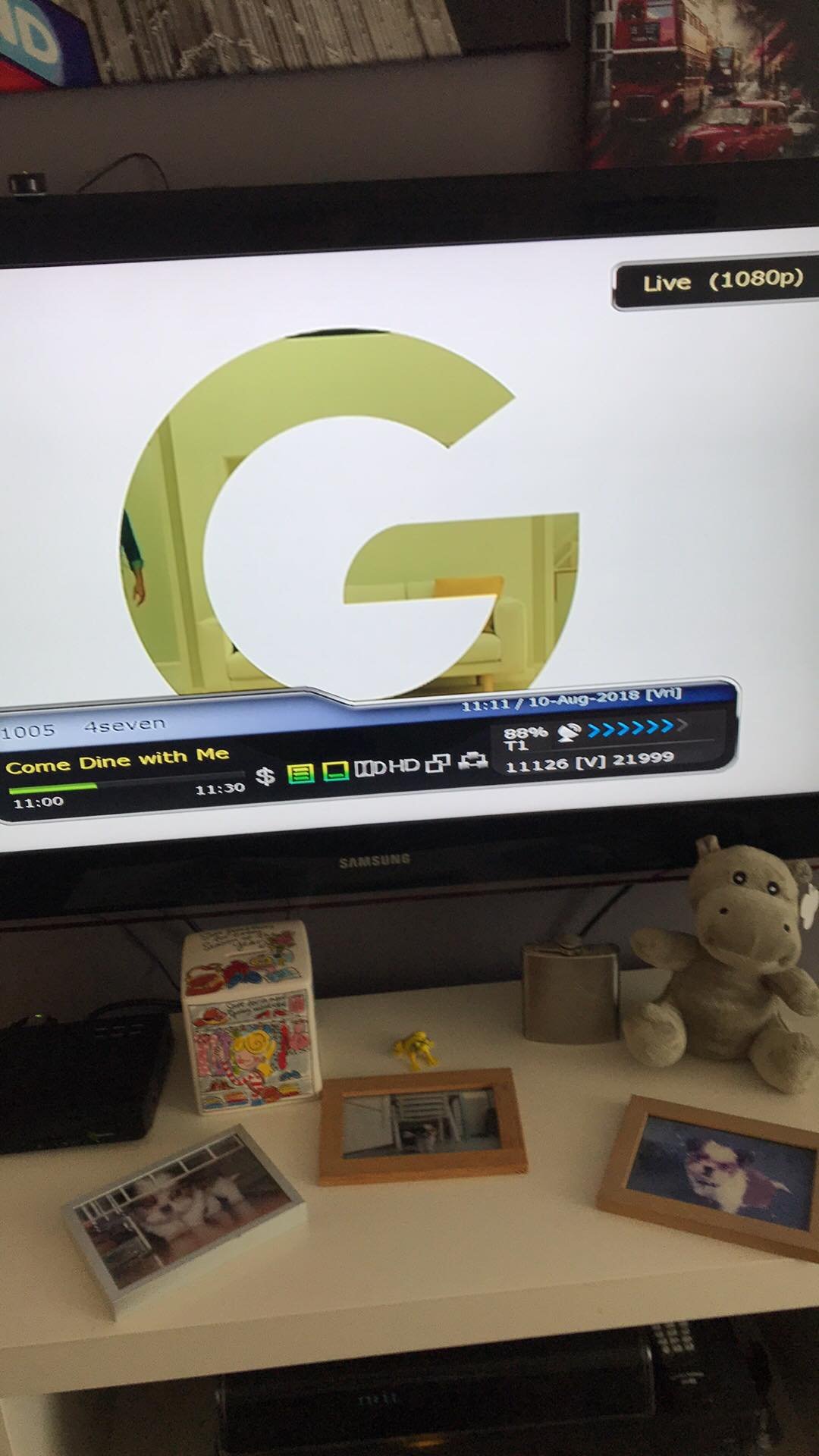

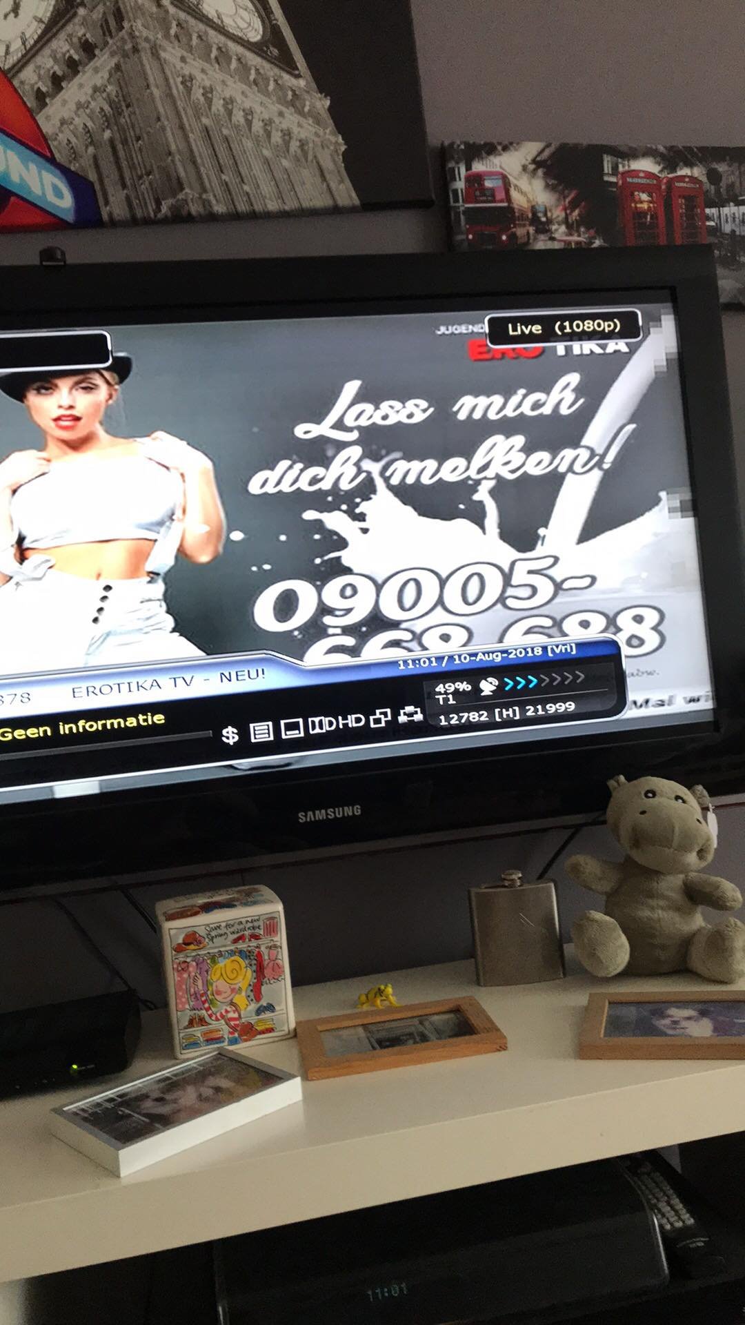

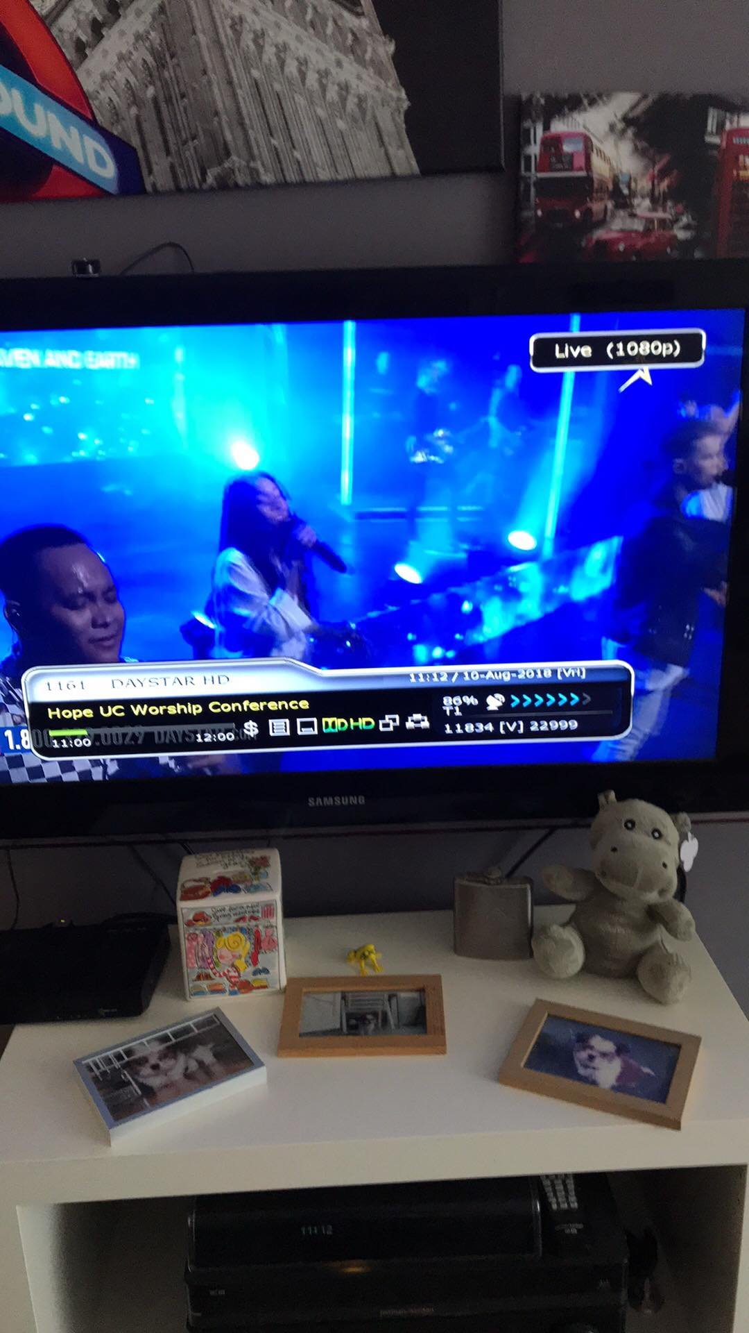

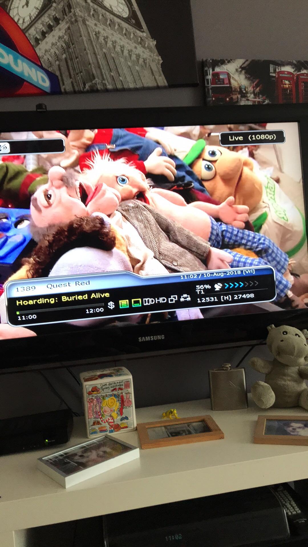

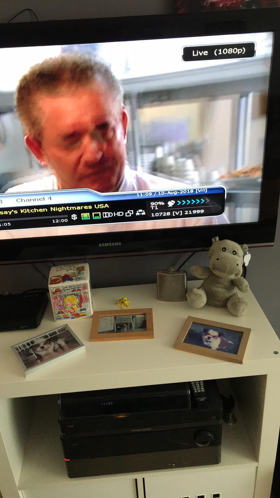

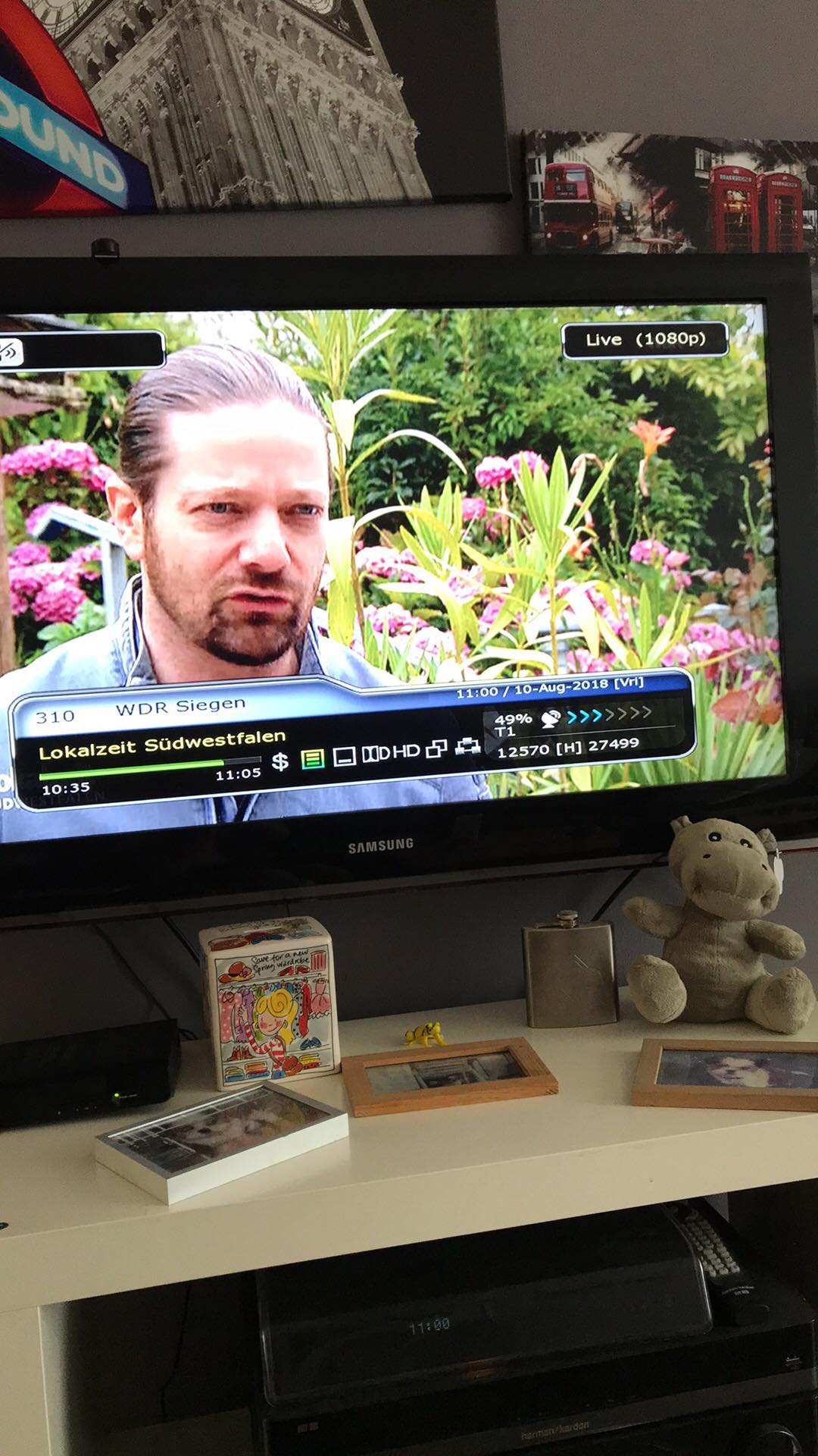

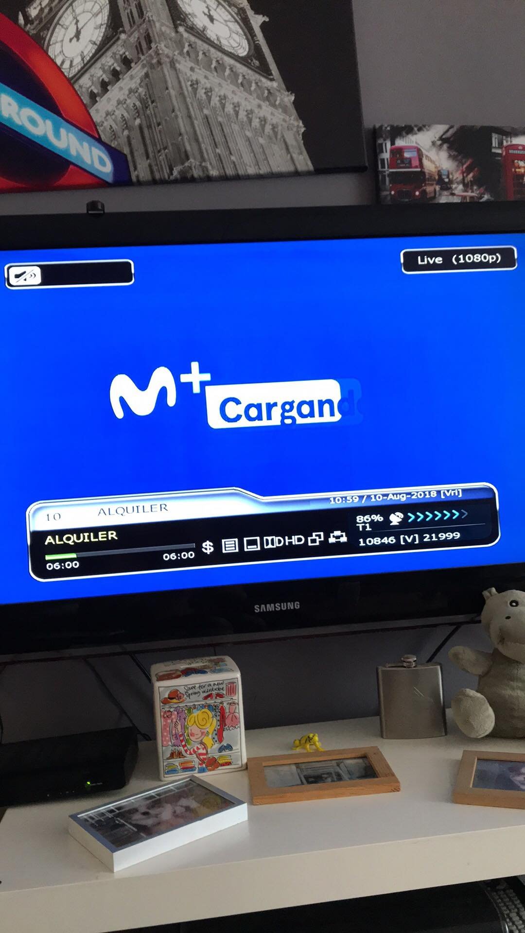

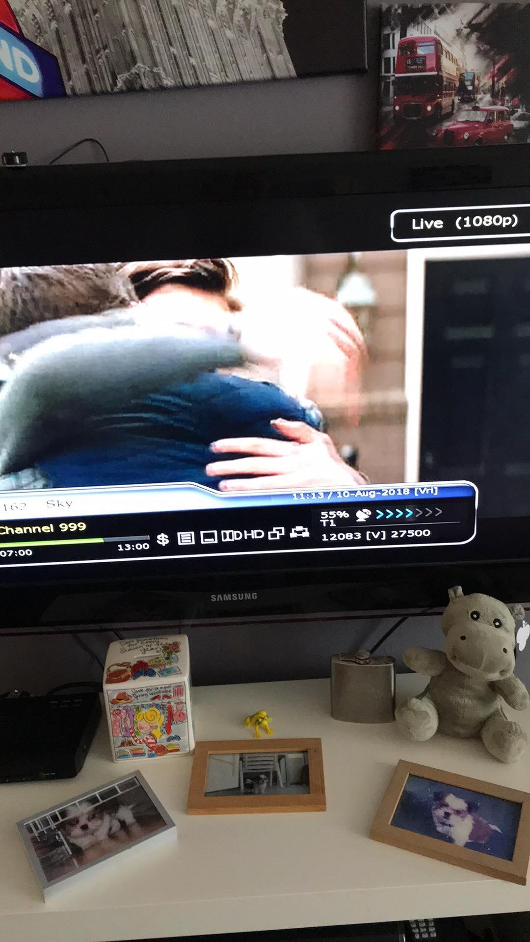

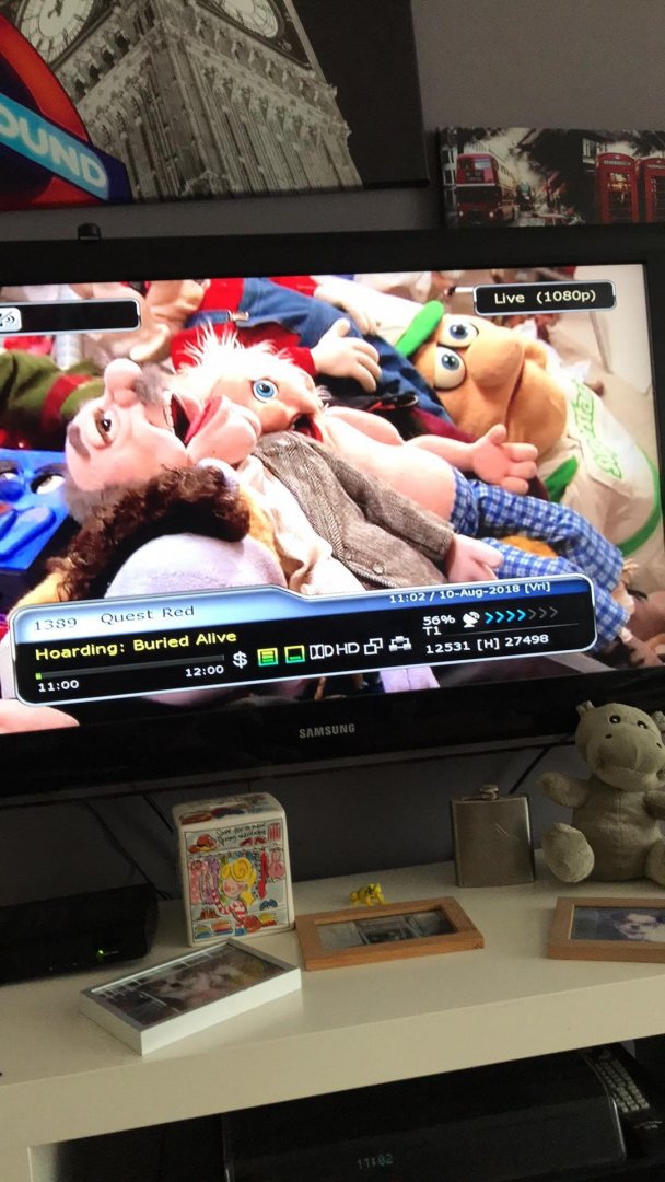

ik heb hier een rebox 2200 beneden staan op de loopuitgang van mijn rebox 4000 boven, maar de 2200 geeft op bepaalde transponders weinig tot geen signaal, bv quest op astra 2 is slechts 40 % en met slecht weer helemaal weg, dezelfde ontvanger boven aangesloten rechtstreeks op de schotel, maar ook geen ontvangst terwijl het met mijn rebox 4000 wel goed is (p.s. de schotel staat goed uitgericht) het lijkt erop dat er iets kapot is aan de ontvanger maar wat?

nee dat is het niet als de ontvanger boven uit staat, ik heb de 2200 al rechtstreeks aangesloten op de schotel om te testen maar geen ontvangst terwijl de 4000 wel goed signaal heeft

rebox gebeld maar die weet het ook niet, de ontvanger geeft in de hogere frequenties slechter signaal en bij slecht weer valt het helemaal weg, terwijl de schotel goed staat uitgericht want de andere ontvanger de rebox 4000 doet het dan gewoon, andere lnb geprobeerd en hetzelfde probleem, dus de lnb is goed en de schotel staat goed uitgericht

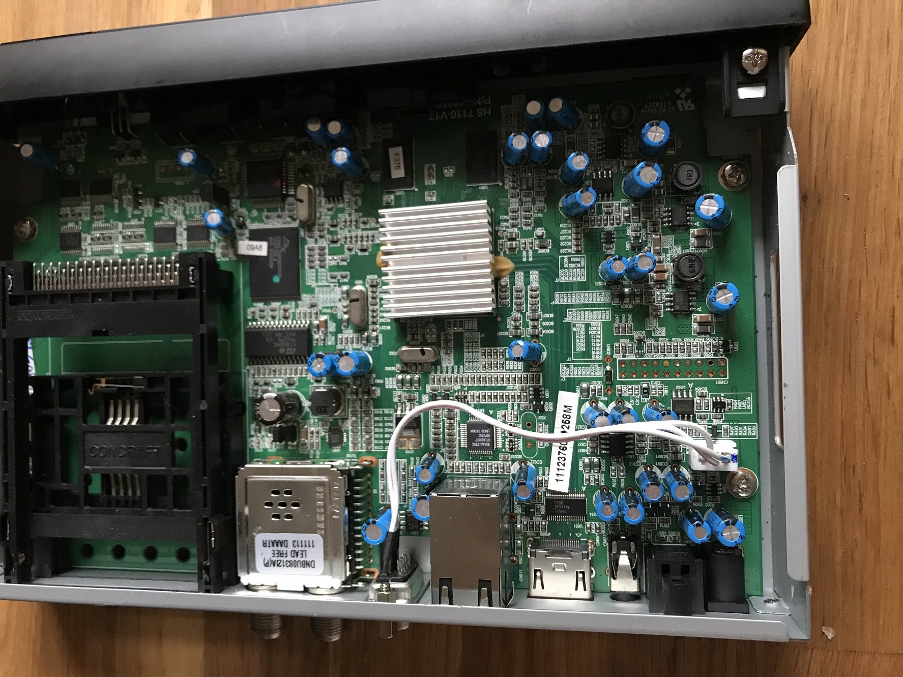

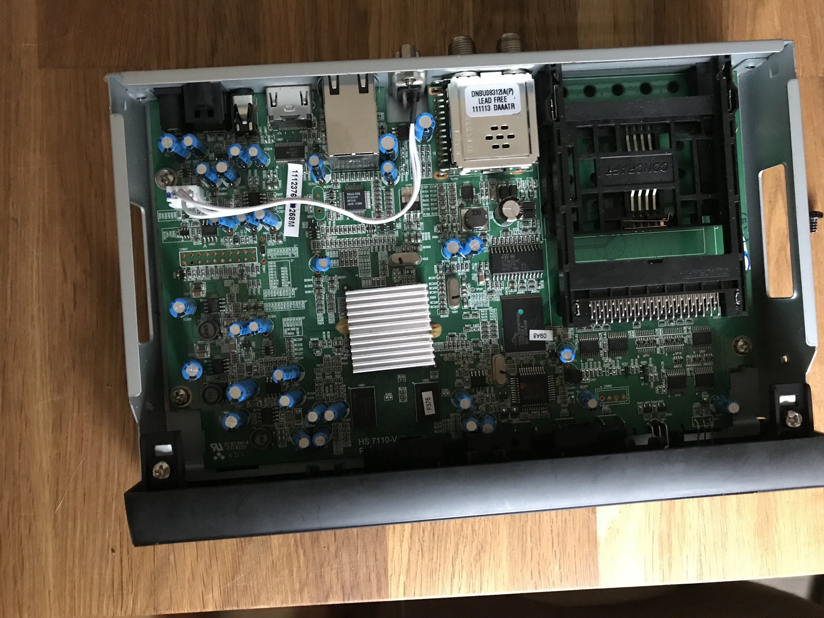

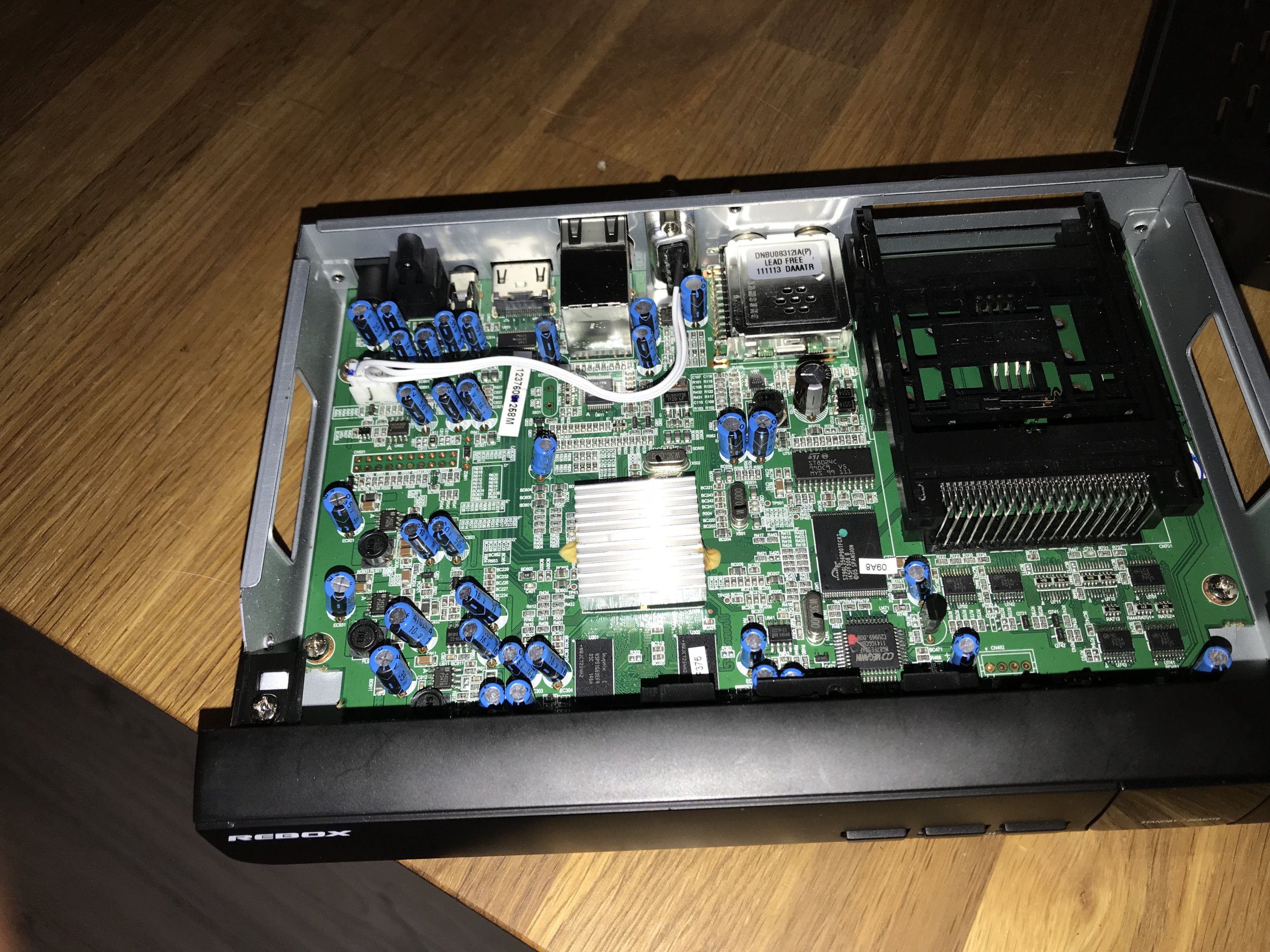

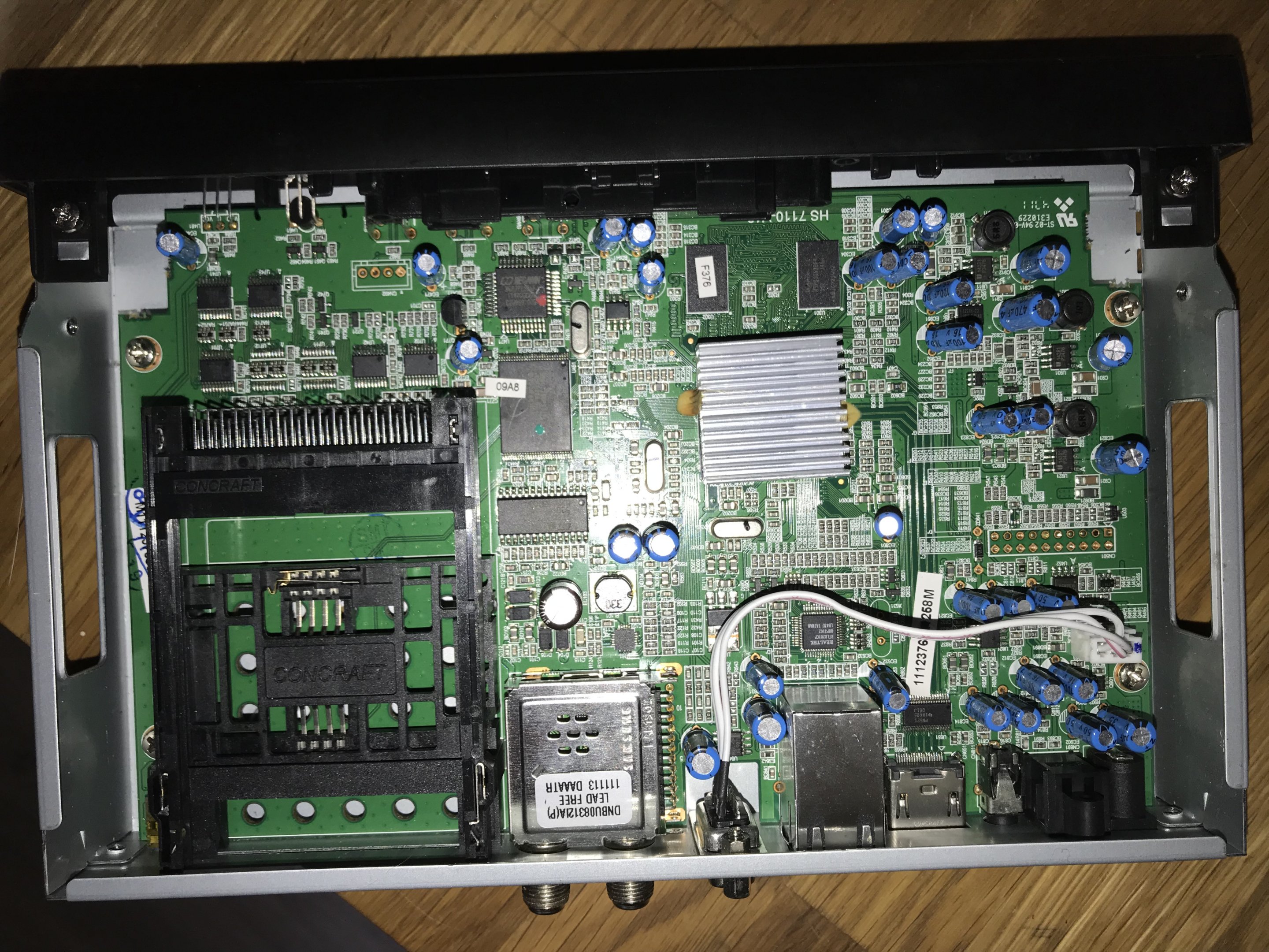

welke moet ik dan vervangen? heeft iemand daar een foto van?
  • Moderator
Wanneer je een paar foto's plaatst van de printplaat, kunnen we misschien herkennen welke elco's in aanmerking komen.
Meest waarschijnlijke is rotte/ slechte  tuner , oplopende frequentie neemt je signaal af.
Kliko, zoveel bijzonders is een 2200 ook niet. Mooi excuus om wat nieuws aan te schaffen.
aangepast door henkvd1
  • Moderator
Bij de 8000 en 9000 was er een soortgelijk probleem.
Rebox gaf ook aan dat het einde verhaal was,
Audioniek heeft toen het tegendeel bewezen.
Ik zou op goed geluk de elco's rond de voedingsaansluiting en rond de tuner vervangen.
Kzou beginnen met de dikke elco naast de CI en Tuner.
Degene die nou net niet blauw is maar bruin.
Daarna de elco's Links vooraan. Daar worden diverse werkspanningen gemaakt.
