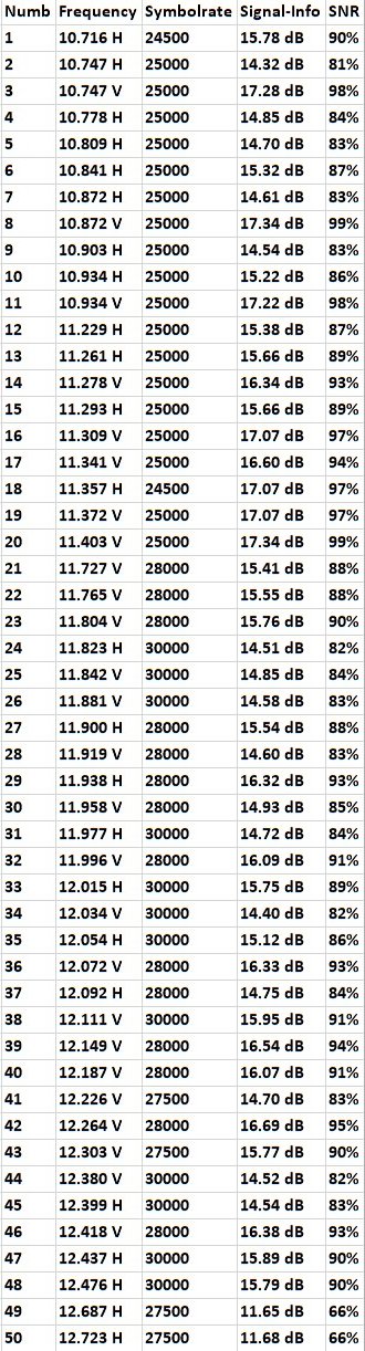

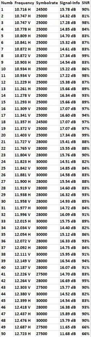

RimaNTSS Geplaatst: 11 oktober 2018 Geplaatst: 11 oktober 2018 Ik gescand 0.8 * W op mijn 1 m Prodelin, Dreambox 8000 gebruikt.Alle samen 50 transponders, winkelen 11.65dB en maximale 17.34dB.
