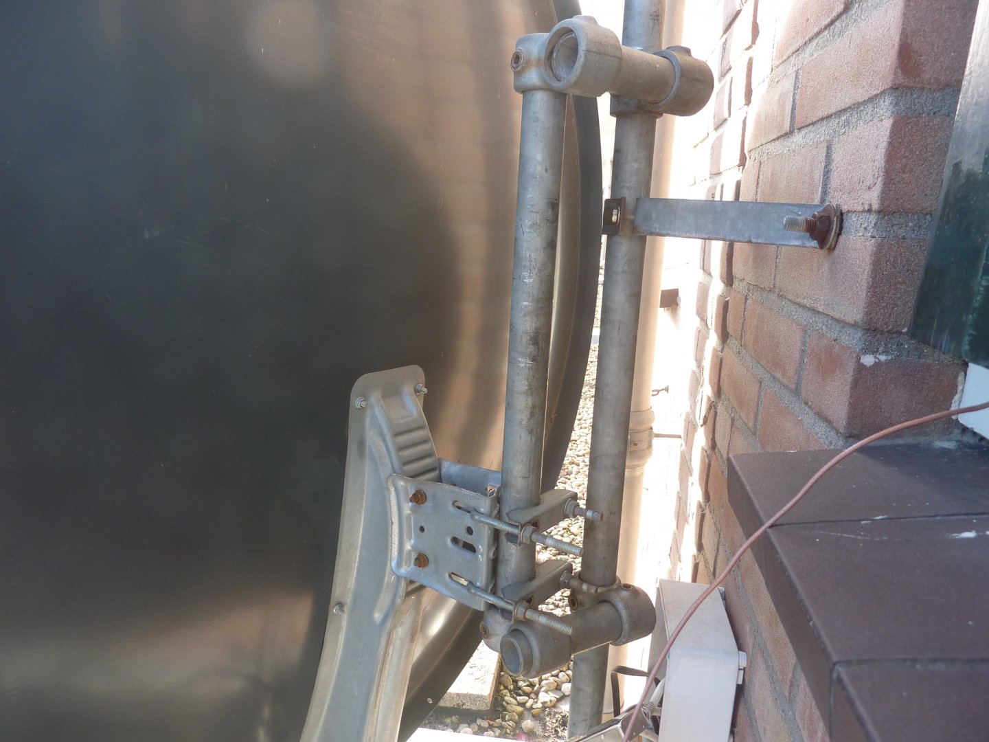

Ik heb een duo block LNB van Canaal Digitaal en wil die monteren op een Triax schotel van 100 cm (hoogte van de schotel).
In de handleiding van CD wordt de ene keer vermeld dat het duoblock op de 19.2 poot moet worden gemonteerd, terwijl een andere handleiding zegt dat dit de 23.5 poot moet zijn.
Ook op de verschillende foto´s is dit telkens anders afgebeeld.
Mijn vraag is nu:
Vraag 1:
Kan deze LNB op een grotere schotel?
Ik heb deze schotel genomen omdat er wat bomen in het zicht staan die bij een 60 cm schotel wel eens voor storing zorgden.
Vraag 2:
Welke poot moet op de boom worden gemonteerd, is dit die van de 19.2 LNB of die van de 23.5 ?
Bij voorbaat dank, Ko

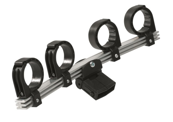

De rail die ik heb besteld heeft 4 posities voor koppen, die wil ik er dan ook op zetten.
Komt mooi uit met DiSeqc 1.0
Die vierde kop weet ik nog niet, waarschijnlijk Eurobird 9´´
Fijn dat je het wil uitrekenen.
Wat ik moet weten is welke satellieten je wilt gaan ontvangen. Bij 3 satellieten wordt het anders dan bij 4 satellieten. De lnb's komen dan op andere plaatsen en de schuinte van de rail moet anders staan. Dus geeft even aan of je nu voor 3 of voor 4 satellieten gaat.

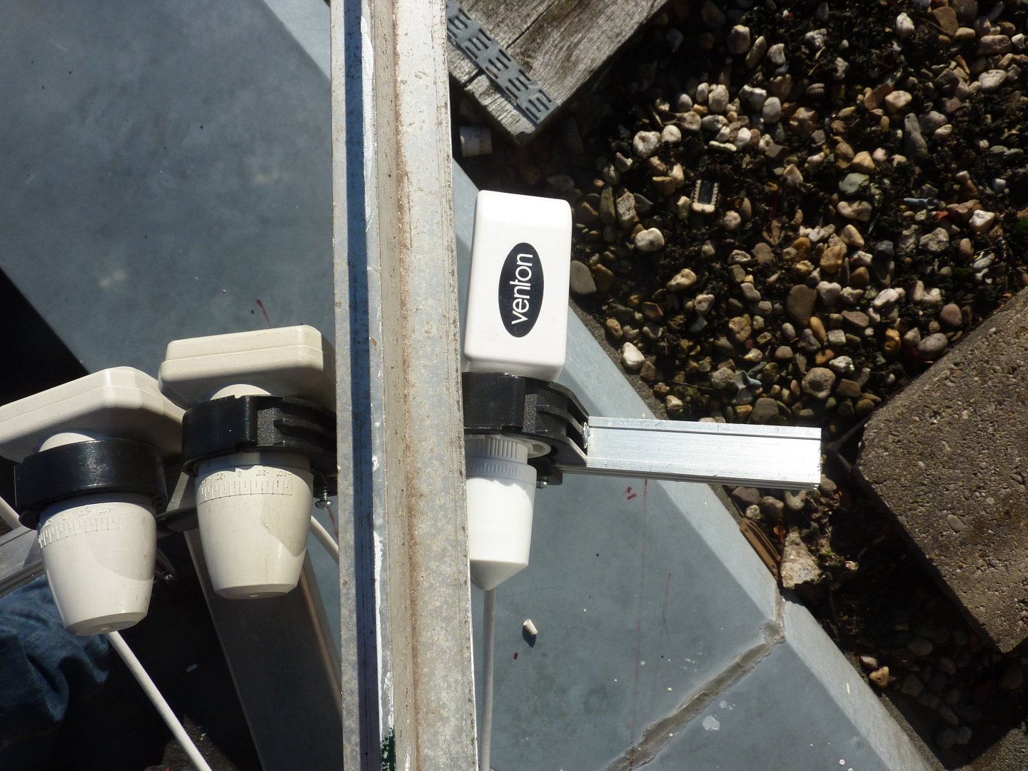

Beste Leonardo
Ik heb het volgende voor je uitgerekend voor een Triax 115 met de Astra 19-23-28 in Lisse:
- plaats de rail zodat het gat in het midden in de onderste groef zit
- zet de rail 14° schuin. Dit kun je doen met een electronische waterpas, je telefoon als er een waterpasfunctie op gemonteerd is of met de bijgeleverde hoek van
  14°. In dit laatste geval de hoek uitprinten, op een stuk karton platten en uitknippen. Dan op de rail leggen en met een waterpas op de driehoek de rail op de juiste
  schuinte zetten
- Monteer de lnb's zo in de lnb-klem, dat de kop 5-6mm vrij staat van de lnb-klen
- Plaats de klem van de  Astra 23,5-lnb tegen de arm
- stel nu de andere lnb's op de volgende afstanden:
  > tussen de Astra 23,5 en de Astra 19,2 is 63,5mm
  > tussen de Astra 23,5 en de Astra 28,35 is 71,5mm
   d.w.z. gemeten aan de voorzijde van kuiltje tot kuiltje in de kap
- stel de skew van de lnb's als volgt in:
  > Astra 19,2 op -4°
  > Astra 23,5 op -7°
  > Astra 28,35 op -10°
   d.w.z met de wijders van de klok meegedraaid als je tegen de achterzijde van de lnb's aan kijkt.
- Zet de elevatie van de schotel op 28° om de Astra 23,5 te vinden
- Een makkelijke zender om de Astra 23,5 te vinden is Ocko op 12168V. Deze zit op positie 237 van de CD zenderlijst.
- eenmaal de Astra 23,5 gevonden, de ongecodeerde zender TV Drenthe gebruiken. Die zit op positie 76 van de CD zenderlijst.
- stel nu de schotel optimaal af in elevatie en draairichting zodat je maximale signaalkwaliteit hebt. De overige satellieten ontvang je nu ook optimaal zonder aan de
  lnb's te hoeven schuiven.
