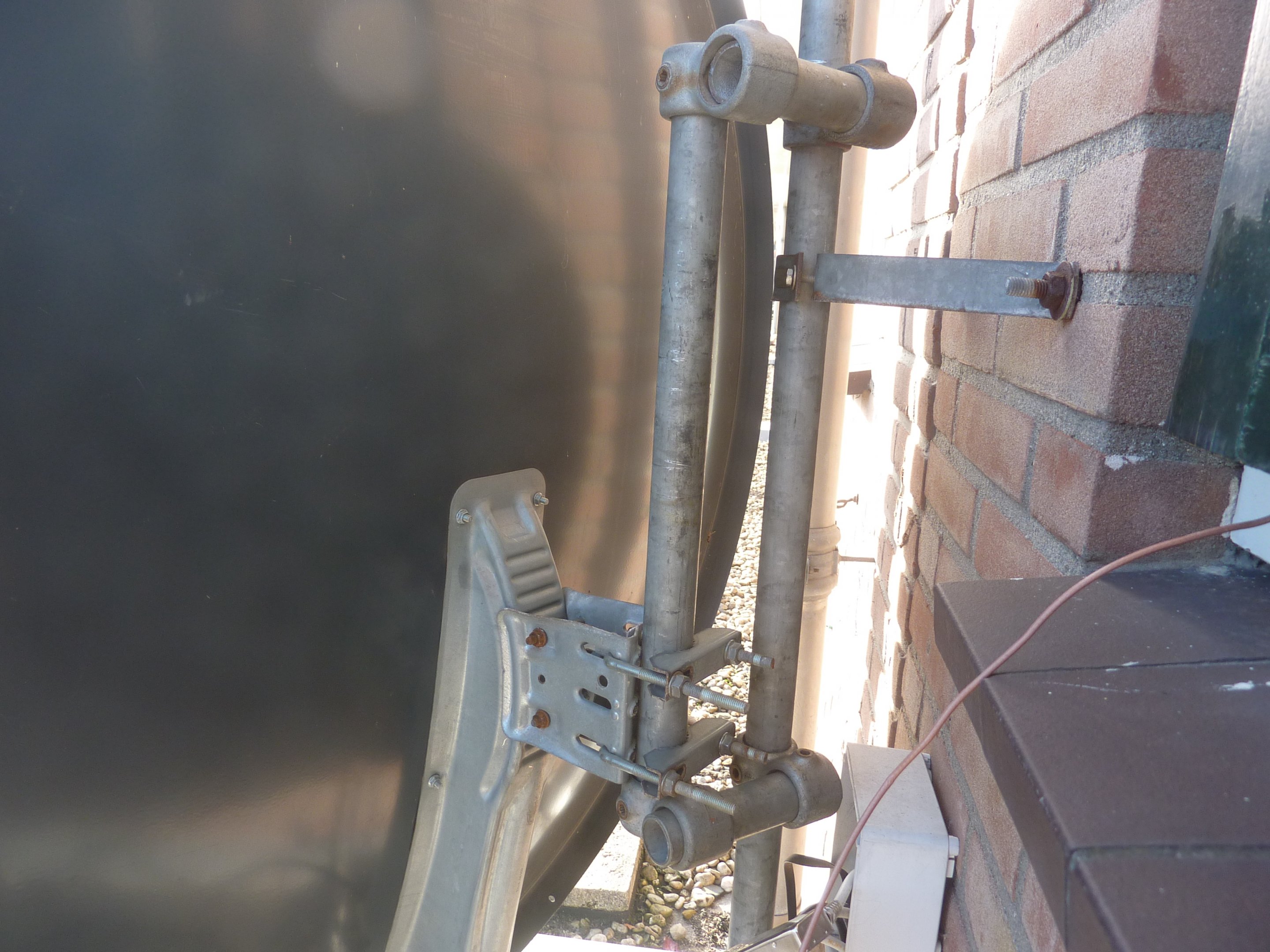

Eindelijk de tijd gehad om het dak weer op te gaan.
De rail kreeg ik standaard met geen mogelijkheid op 11 graden, hooguit een graad of 5 met de originele Triax rail.
Heb de armhouder voor de rail een stuk moeten afvijlen om voldoende helling te krijgen.

Hallo Sprietje.
De rail was goed gemonteerd, maar om onbekende reden was de mast schuin komen te staan.
Omdat de vaste mast te dicht bij de muur zat voor deze grote schotel had ik een extra mast er tegen aan gemonteerd.
Alles was loodrecht uitgelijnd, maar kennelijk zat er iets niet goed vast en was de hulpmast verschoven.
Nu werkt alles perfect zoals je had berekend,  bedankt !

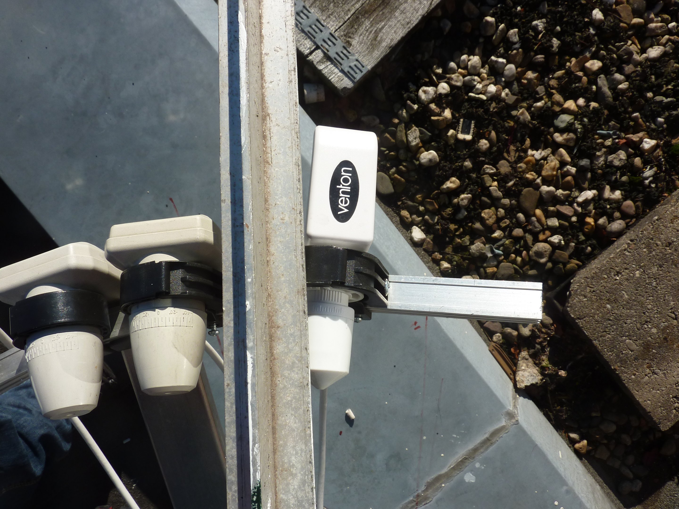

Wat me wel opviel is dat de koppen niet naar het focus punt van de schotel gericht zijn.
Het lijkt er op de de radius van de rail te klein is, wat vooral bij de buitenste LNB´s goed zichtbaar is.
(zie foto, de alu rij komt vanuit het focus punt))
Groeten, en nogmaals bedankt, Ko
Tja, Triax maakt maar één rail die voor alle schotelmaten bedoeld is, dus Triax 64, 78, 88 en 110, dat is dus altijd een compromis.
Maar de lnb's moéten ook niet naar het midden van de schotel gericht zijn.
Staat een lnb bijvoorbeeld 10cm uit het midden, dan moet hij gericht zijn op het punt van de schotel dat 5cm uit het midden ligt, dus altijd de helft.
In ieder geval niet precies naar het middelpunt van de schotel.
