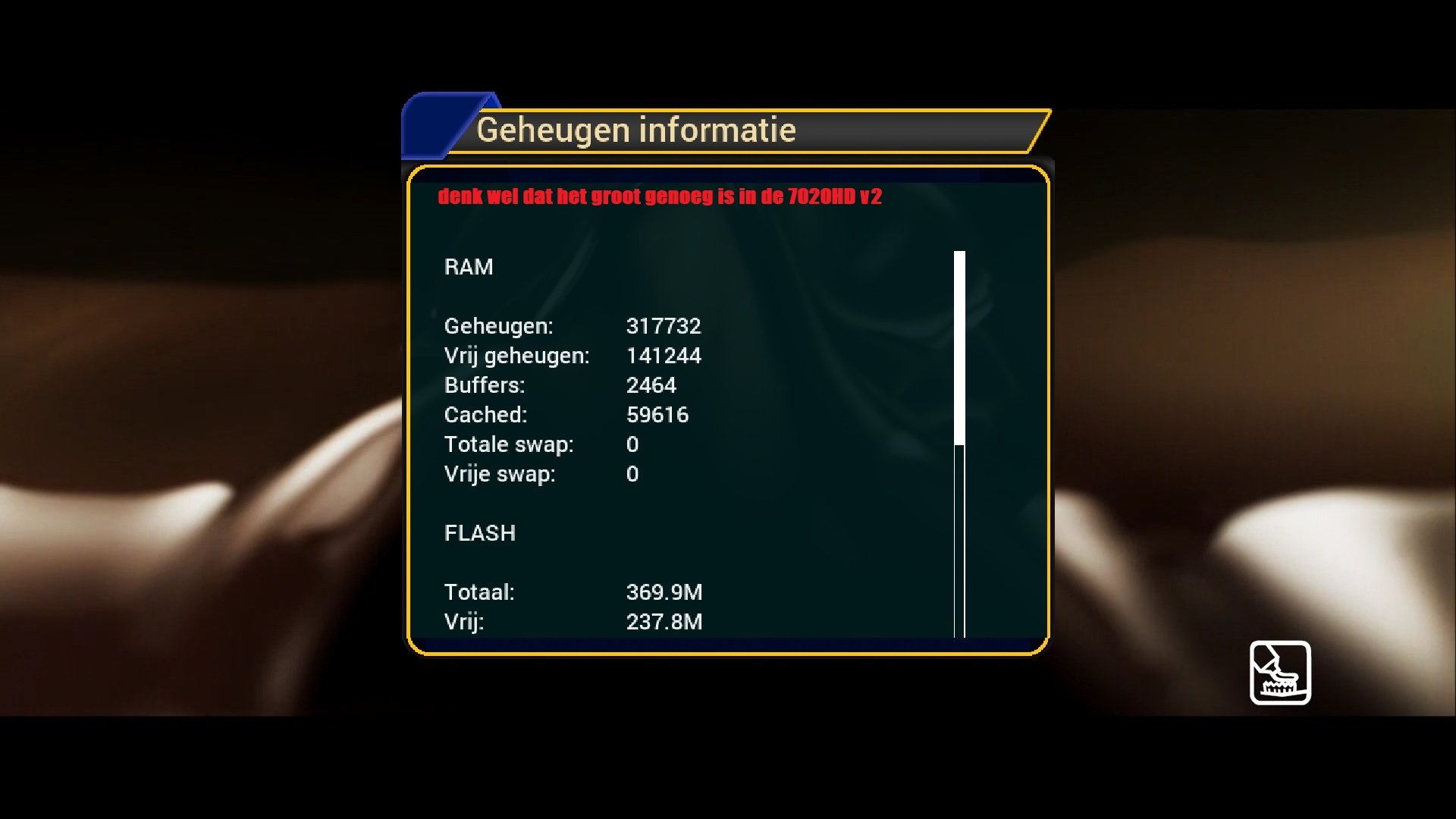

smetje limb.BE Geplaatst: 16 december 2018 Geplaatst: 16 december 2018 bij Atv...xxxx zit er geen cam in verwerkt zo simpel is het ... en er is een probleem met deze software voor de dream 7020hd v2 atv 6.3 ...laad maar 80+-% in de ontvanger en word dan automatisch afgebroken het flash geheugen zou te groot zijn ..en dat is al van november sinds die 6.3 versie uitgekomen is de 6.2 versie helemaal geen probleem 😉 Db. 900UHD 2X. 4x twin lnb 1x bosat 1.50m .Dreambox 7020hd v1& v2 . Dreambox 800 Db 8000 1x. Db 800se Db 2X 500HD Sab unix triple 2x. Xsarius Galaxy 4K. Gigablue trio. Gigablue Quad Plus. Zgemma H7 Cabel en Sat Samsung UE65MU7070 4K Ultra HD Smart LED Samsung UE46F6650SSXXN led 1x LG 60"lb 870v

Mimisiku Geplaatst: 16 december 2018 Geplaatst: 16 december 2018 De dFlash WebIF doet niet meer dan 128 Mb flashen! Het gecreërde .nfi bestand mag dus NIET groter zijn. Groter dan 128 Mb zal serieel erin geslingerd moeten worden... Met mijn DM8000 ooit dezelfde fout gemaakt. Backup met 25Mb picons erin. Was toen 140 Mb en die backupped wel, maar restoren ging niet... En ik maar zoeken.... Afscheid….. Nog een paar maandjes te gaan…
dvbs Geplaatst: 16 december 2018 Geplaatst: 16 december 2018 Dan heb ik me verkeerd uitgedrukt. De 6.3 stond op de hdd van de box. En dan was flashen rechtstreeks op de box van de ene naar de andere image geen probleem. Je hebt gelijk over de Webif. Groeten van dvbs, UFS9101W met TitanNit + DM7020HDv1 met OpenATV 6.3 + DM920 UHD met Merlin OE2.5 + Gemini 4
smetje limb.BE Geplaatst: 16 december 2018 Geplaatst: 16 december 2018 nee heb ik niet gedaan met Dflash ..dvbs atv 6.2 gaat er gewoon in langs het netwerk ..+-136mb ..gelijk je een Dreambox normaal hoort te laden... geen probleem atv 6.3 gaat niet en is ook maar +-156mb en het geheugen is toch groot genoeg of zie ik het vekeerd Db. 900UHD 2X. 4x twin lnb 1x bosat 1.50m .Dreambox 7020hd v1& v2 . Dreambox 800 Db 8000 1x. Db 800se Db 2X 500HD Sab unix triple 2x. Xsarius Galaxy 4K. Gigablue trio. Gigablue Quad Plus. Zgemma H7 Cabel en Sat Samsung UE65MU7070 4K Ultra HD Smart LED Samsung UE46F6650SSXXN led 1x LG 60"lb 870v
