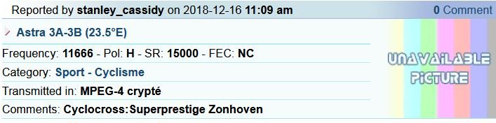

Wanneer je een softcam installeert voor Biss codering, en de juiste code sleutels bezit, ja.
Satmaat heeft beeld, zoals je in onderstaand bericht kunt zien.
  • Moderator
Lees dit onderwerp eens door.

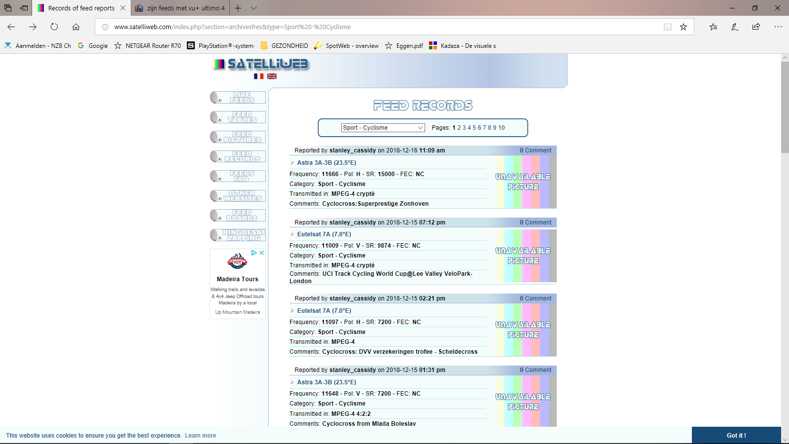

Op 16-12-2018 om 12:43 zei dreka1:
Is volgens mij gecodeerd.
