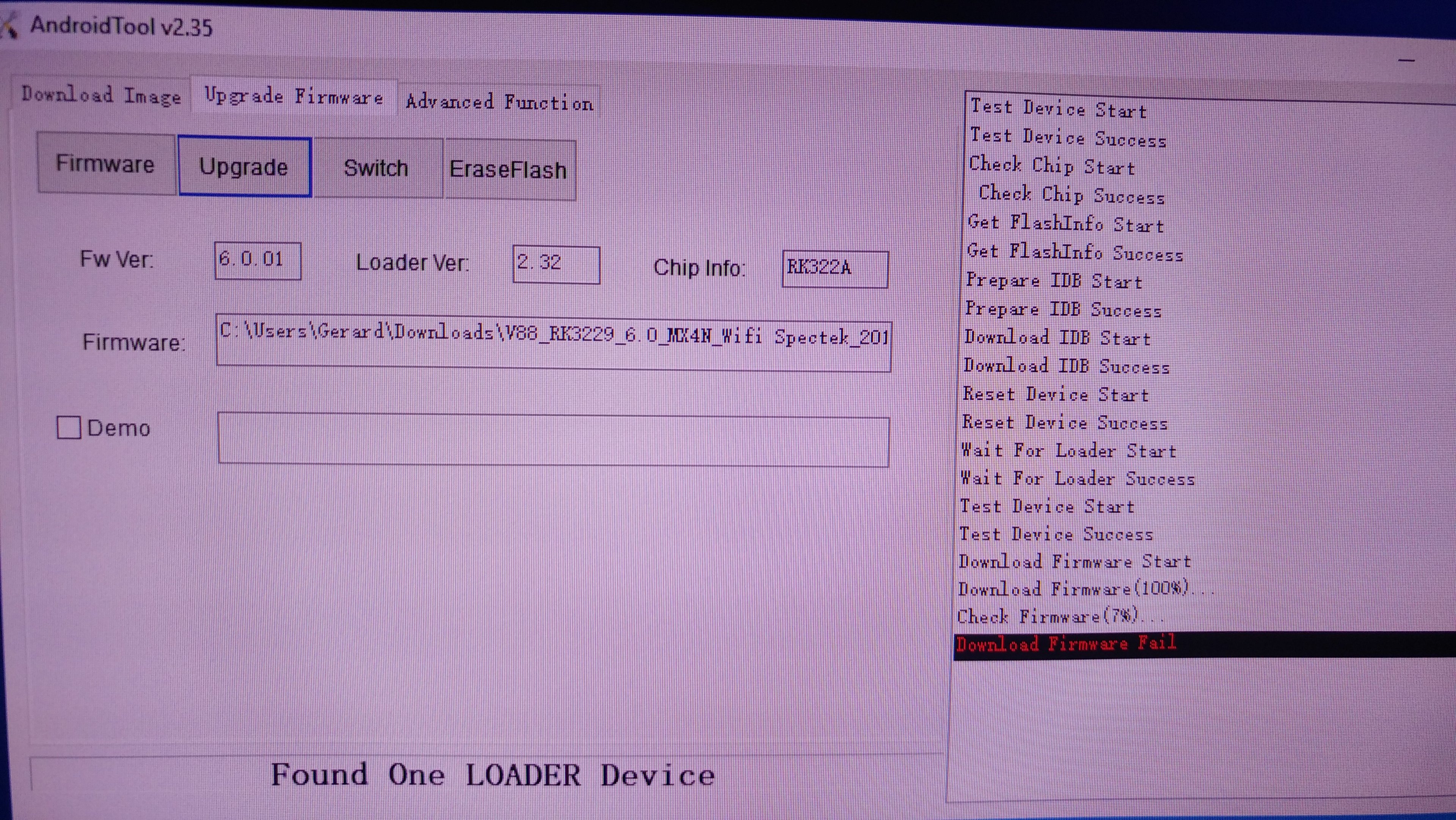

heb hier zo'n android kastje waarmee ik via kodi films en series kijk.
nu start dat ding niet meer door en probeer ik m met androidtool te flashen.
maar ik krijg steeds een foutmelding.
probeer android 6.0 erop te zetten
iemand een constructief idee (dus niet om t ding in de kliko te gooien?)😁

hoi
het is zo'n low budget boxje maar t ding deed t uitstekend altijd.
software om te schrijven is ok,ook de drivers zijn geinstalleerd.
idd reset knop (in AV poort) ff indrukken
daarna herkent t progje de box.
dan eerst een flash erase,dat gaat goed.
dan de software erop.
dat gaat ook goed,tot de check,tijdens deze check gaat t mis
hoi,dank je.
toevallig dat ik m weer aan de praat heb.
paar keer opnieuw gedaan en toen kwam ie wel door de check heen
staat standaard kodi 16.1 op maar die vervang ik door 17.6
staat nu durex op en werkt weer prima 🙂
