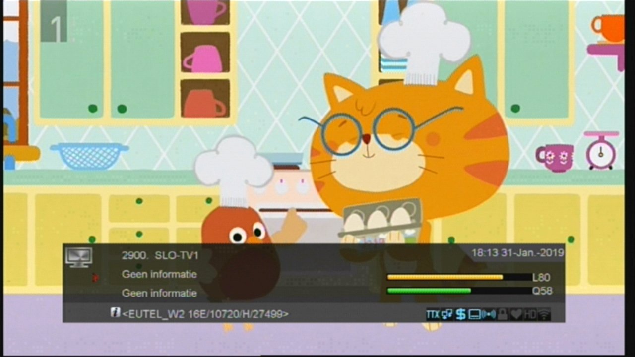

Op 10720H ontvang ik HRT-TV 1 & 4 wel met een coderingsteken op mijn VU+
HRT-TV 2 & 3 geeft ook het coderingsteken weer, maar die geven bij mij géén beeld.
Hoe zit dat?

hoi,
deze zenders zijn normaal gecodeerd vandaar het coderingsteken.
eigen produkties en programma`s waarvoor ze de rechten hebben voor europa
worden fta uitgezonden.
bij de fta uitzendingen blijft het coderings teken aanwezig
je zult merken dat HRT-TV 1 & 4 niet altijd fta zullen zijn

1 minuut geleden zei de vrije fries:
hoi,
Eveneens voor de Sloveense zenders in hetzelfde pakket is dit van toepassing.
