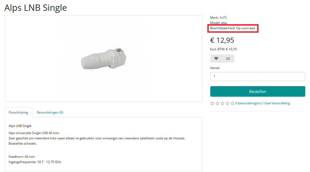

theodorus Geplaatst: 12 januari 2019 Geplaatst: 12 januari 2019 Heeft iemand ervaring met HUMAX 112B SINGLE LNBS? Er wordt over het algemeen aangeraden om ALPS te nemen maar het blijkt dat die niet meer te krijgen zijn
