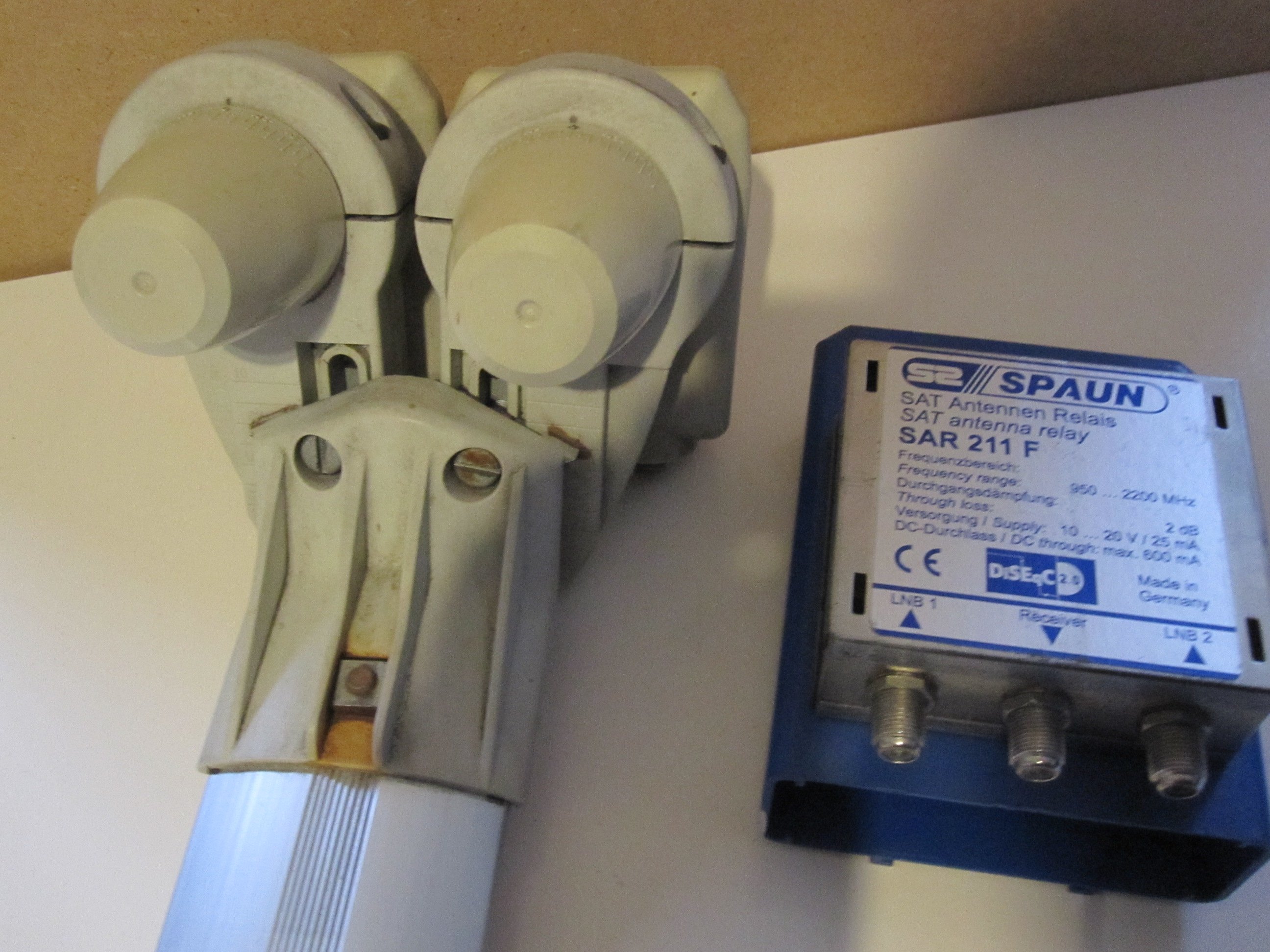

theodorus Geplaatst: 7 januari 2019 Geplaatst: 7 januari 2019 Goede dag, Mijn naam is theo en kom uit CUIJK 51.44.06.84 N-5.51.57.83 O.zijn de coordinaten hoe kan ik mijn oude visiosat g2 om configureren tot astra 1 en astra2 ipv hotbird? volstaat het verplaatsen van een lnb (die van Hotbird ) of gaat dat niet passen

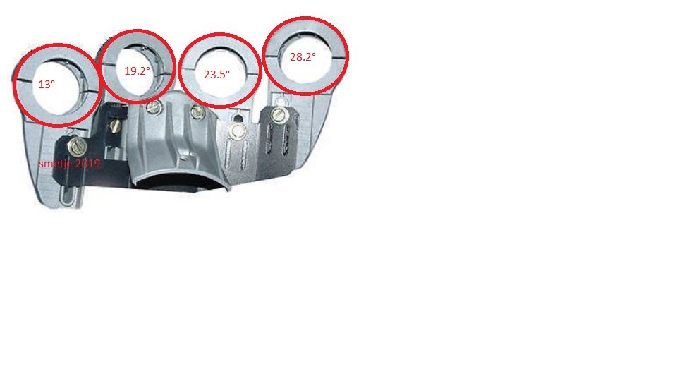

smetje limb.BE Geplaatst: 7 januari 2019 Geplaatst: 7 januari 2019 (aangepast) als deze houder past dan het je toch 4 sats +2x extra lnb en 1 swiths van 4 Cahors Visiosat LNB houder G4. Met deze speciale houder kunt u naast uw Astra en Hotbird nu ook Astra 2 en Astra 3 ontvangen. Optimaal voor de Nederlandse regionale zenders en de HDTV kanalen. Voor ontvangst van 4 satellieten op uw bestaande Visiosat Bisatellite schotel (Hotbird 13 graden, Astra 19.2 graden, Astra 23,5 graden en Astra 28 graden). 7 januari 2019 aangepast door smetje limb.BE Db. 900UHD 2X. 4x twin lnb 1x bosat 1.50m .Dreambox 7020hd v2 . Dreambox 800 Db 8000 1x. Db 800se Db 2X 500HD Sab unix triple 2x. Xsarius Galaxy 4K. Gigablue trio. Gigablue Quad Plus. Zgemma H7 Cabel en Sat Samsung UE65MU7070 4K Ultra HD Smart LED Samsung UE46F6650SSXXN led 1x LG 60"lb 870v
theodorus Geplaatst: 7 januari 2019 Auteur Geplaatst: 7 januari 2019 Hallo Het gaat mij eigenlijk om maar twee lnbs dus zoiets wat ik nu heb alleen anders gericht en wat ik dan zou willen weten....hoe moet ik ze uitrichten in ieder geval bedankt voor de moeite
smetje limb.BE Geplaatst: 7 januari 2019 Geplaatst: 7 januari 2019 (aangepast) tja je zal toch waarschijnlijk een andere houder moeten aanschaffen met ongeveer 9° verschil 19.2°tot 28.2° en dan gebruik je je eigen lnb en je swihts 7 januari 2019 aangepast door smetje limb.BE Db. 900UHD 2X. 4x twin lnb 1x bosat 1.50m .Dreambox 7020hd v2 . Dreambox 800 Db 8000 1x. Db 800se Db 2X 500HD Sab unix triple 2x. Xsarius Galaxy 4K. Gigablue trio. Gigablue Quad Plus. Zgemma H7 Cabel en Sat Samsung UE65MU7070 4K Ultra HD Smart LED Samsung UE46F6650SSXXN led 1x LG 60"lb 870v

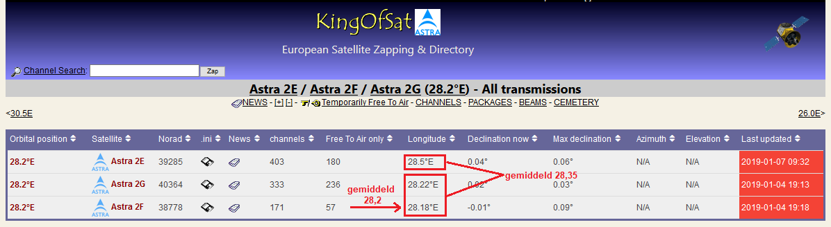

a33 Geplaatst: 7 januari 2019 Geplaatst: 7 januari 2019 Als de huidige afstand tussen de LNBs 19,2-13= 6,2 graden vertegenwoordigt, moet die vergroot worden tot 28,35-19,2= 9,15 graden. De afstand tussen de LNBs moet dus bijna 1,5 keer zo groot worden ingesteld. Leuk knutselkarweitje...! De benodigde LNB-skew kun je opzoeken op dishpointer.com Groet, A33 NB Aangezien je je vraag in een nog lopend topic hebt gesteld, lijkt het me dat de moderatoren er een apart topic van kunnen maken. Topic-kaping is niet zo aardig voor de oorspronkelijke topic-starter! Tip: Als je reageert op een post, geef dan altijd een citaat van de (gehele) post waar je op reageert. Sommige leden kunnen namelijk hun oorspronkelijke posts achteraf nog wijzigen, en wel veel langer dan de sinds jaar en dag in de huisregels (voor alle leden) vermelde periode van 30 minuten. Dat dat inbreuk doet aan de continuïteit van de foruminhoud, en een ongelijk speelveld creëert, wordt kennelijk (helaas) niet belangrijk geacht.
smetje limb.BE Geplaatst: 7 januari 2019 Geplaatst: 7 januari 2019 (aangepast) het is toch normaal 28.2°E of hebben ze wat veranderd a33 28,35 ? https://nl.kingofsat.net/sat-astra2e.php 7 januari 2019 aangepast door smetje limb.BE Db. 900UHD 2X. 4x twin lnb 1x bosat 1.50m .Dreambox 7020hd v2 . Dreambox 800 Db 8000 1x. Db 800se Db 2X 500HD Sab unix triple 2x. Xsarius Galaxy 4K. Gigablue trio. Gigablue Quad Plus. Zgemma H7 Cabel en Sat Samsung UE65MU7070 4K Ultra HD Smart LED Samsung UE46F6650SSXXN led 1x LG 60"lb 870v
a33 Geplaatst: 7 januari 2019 Geplaatst: 7 januari 2019 (aangepast) Van de 3 satellieten die op 28 oost hangen, hangen er twee op 28.2, en één op 28.5oost. 28.35 is het gemiddelde daarvan. Nooit gezien dat bijv. ook sprietje die waarde inmiddels standaard gebruikt? Bij uitrichten op 28 oost gebruik ik altijd zenders van beide posities, om optimaal in het midden tussen die twee uit te komen. Scheelt echt ietsje, is mijn ervaring! Groet, A33 Edit: kijk maar bovenaan bij je eigen link, bij de longitude van de 3 satellieten! 7 januari 2019 aangepast door a33 Tip: Als je reageert op een post, geef dan altijd een citaat van de (gehele) post waar je op reageert. Sommige leden kunnen namelijk hun oorspronkelijke posts achteraf nog wijzigen, en wel veel langer dan de sinds jaar en dag in de huisregels (voor alle leden) vermelde periode van 30 minuten. Dat dat inbreuk doet aan de continuïteit van de foruminhoud, en een ongelijk speelveld creëert, wordt kennelijk (helaas) niet belangrijk geacht.

Sprietje Geplaatst: 7 januari 2019 Geplaatst: 7 januari 2019 Eigenlijk een bezopen situatie dat SES-Astra zowel de 28,2 als de 28,5 positie gebruikt en dat alleen om het bestaansrecht van positie 28,5 te behouden die ze een paar jaar geleden van Eutelsat over hebben genomen. Vooral voor flinke grote schotels van 3 meter maakt het echt veel verschil uit dat die satellieten niet bij elkaar staan. Je kunt de schotel maar op één positie afstellen.
Mojo Geplaatst: 7 januari 2019 Geplaatst: 7 januari 2019 De positie 28.5 oost is nooit van Eutelsat geweest. You know when you've been shagged. I like receivers who give me pleasure.
smetje limb.BE Geplaatst: 7 januari 2019 Geplaatst: 7 januari 2019 18 minuten geleden zei Mojo: De positie 28.5 oost is nooit van Eutelsat geweest. bij mijn weten is dat ook altijd astra2 geweest Db. 900UHD 2X. 4x twin lnb 1x bosat 1.50m .Dreambox 7020hd v2 . Dreambox 800 Db 8000 1x. Db 800se Db 2X 500HD Sab unix triple 2x. Xsarius Galaxy 4K. Gigablue trio. Gigablue Quad Plus. Zgemma H7 Cabel en Sat Samsung UE65MU7070 4K Ultra HD Smart LED Samsung UE46F6650SSXXN led 1x LG 60"lb 870v
Mojo Geplaatst: 7 januari 2019 Geplaatst: 7 januari 2019 8 minuten geleden zei smetje limb.BE: bij mijn weten is dat ook altijd astra2 geweest Nee, is een Duitse positie. https://nssdc.gsfc.nasa.gov/nmc/spacecraft/display.action?id=1990-063B You know when you've been shagged. I like receivers who give me pleasure.
smetje limb.BE Geplaatst: 7 januari 2019 Geplaatst: 7 januari 2019 (aangepast) 6 minuten geleden zei Mojo: Nee, is een Duitse positie. https://nssdc.gsfc.nasa.gov/nmc/spacecraft/display.action?id=1990-063B maar een tijd geleden ware er toch zenders op 28.5E genaamd Eurobird 1 en die hebben ze toch verplaats naar astra2 28.2°E dacht ik 7 januari 2019 aangepast door smetje limb.BE Db. 900UHD 2X. 4x twin lnb 1x bosat 1.50m .Dreambox 7020hd v2 . Dreambox 800 Db 8000 1x. Db 800se Db 2X 500HD Sab unix triple 2x. Xsarius Galaxy 4K. Gigablue trio. Gigablue Quad Plus. Zgemma H7 Cabel en Sat Samsung UE65MU7070 4K Ultra HD Smart LED Samsung UE46F6650SSXXN led 1x LG 60"lb 870v
Mojo Geplaatst: 7 januari 2019 Geplaatst: 7 januari 2019 2 minuten geleden zei smetje limb.BE: maar een tijd geleden ware er toch zenders op 28.5E en die hebben ze toch verplaats naar astra2 28.2°E dacht ik Nee, het gaat om het toewijzen van een orbitale positie/frequentiegebied. Positie 23.5oost idem: https://nssdc.gsfc.nasa.gov/nmc/spacecraft/display.action?id=1989-041B 11450 t/m 11700 en 12500 t/m 12750 You know when you've been shagged. I like receivers who give me pleasure.
