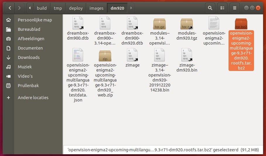

Nu moet je het image voor de dm920 nog bouwen. Het image wordt automatisch ingepakt in 2 bruikbare formaten (.tar.bz2 en .zip)
- openvision-enigma2-upcoming-multilanguage-9.3-r71-dm920.rootfs.tar.bz2
- openvision-enigma2-upcoming-multilanguage-9.3-r71-dm920_web.zip

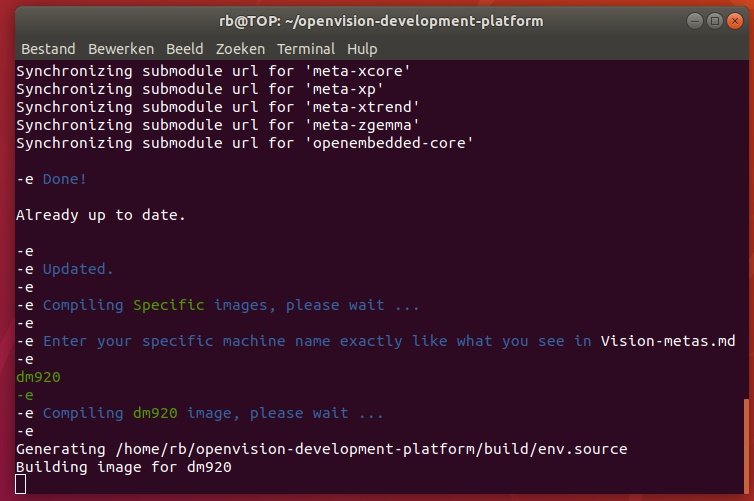

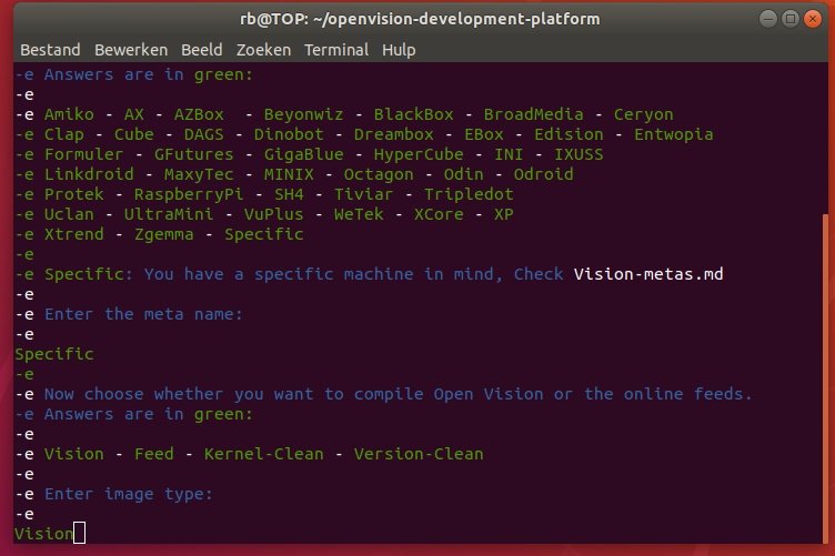

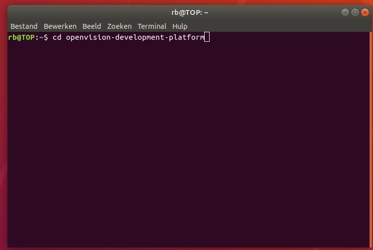

zie screenshots voor stap 2:
(commands om in te geven heb ik in het rood gemarkeerd)

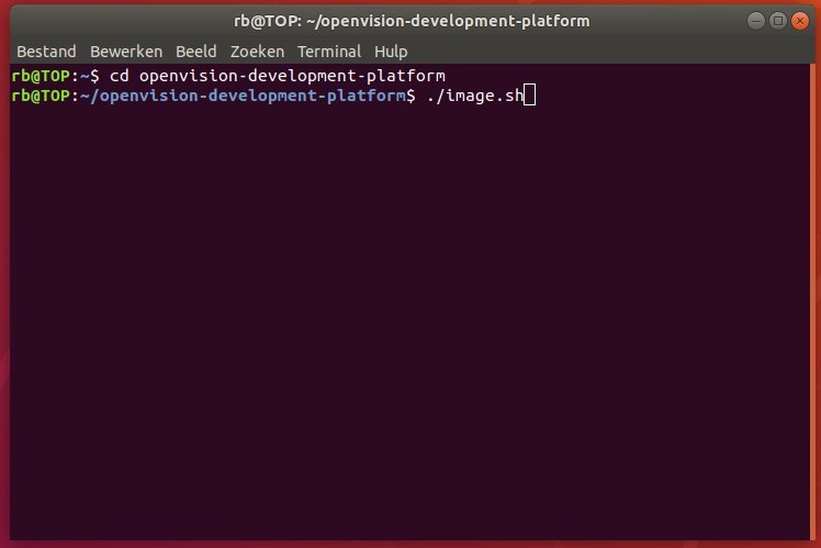

cd openvision-development-platform
./image.sh

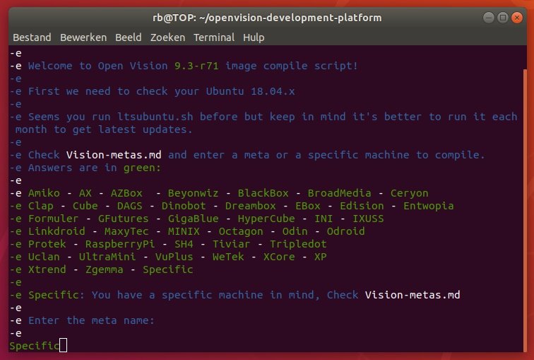

Specific
Vision
dm920

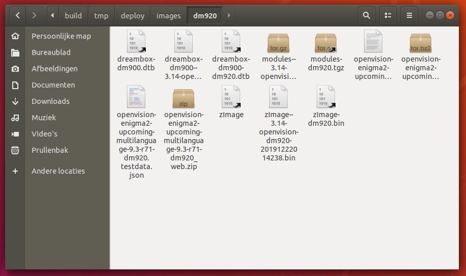

map locatie van het gebouwde image:  openvision-development-platform/build/tmp/deploy/images/dm920

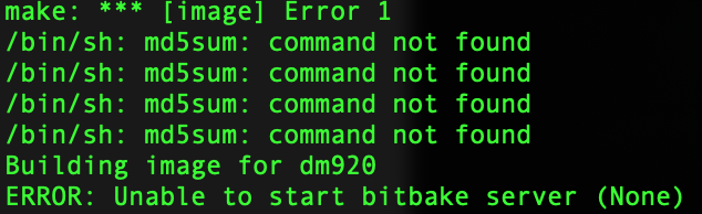

Blijkbaar lukt het niet op MacOS via terminal en moet je Linux-Ubuntu gebruiken.😩

ERROR:  OE-core's config sanity checker detected a potential misconfiguration.
    Either fix the cause of this error or at your own risk disable the checker (see sanity.conf).
    Following is the list of potential problems / advisories:
    MACHINE=DM920 is invalid. Please set a valid MACHINE in your local.conf, environment or other configuration file.
Summary: There was 1 ERROR message shown, returning a non-zero exit code.
Makefile:114: recipe for target 'version-clean' failed
make: *** [version-clean] Error 1
42 minuten geleden, patje7of9 zei:
Je moet de juiste meta naam gebruiken. dm920 is niet gelijk aan DM920
dm920 en geen DM

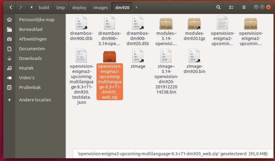

In de map image is er GEEN map dm920web.zip andere bestanden zijn wel aanwezig.
Dan is de image build bij jou niet gelukt.
[image] Error ? Ik kan van hier niet zien waar het mis gaat.
Je bent wel op de goede weg. Soms moet je het nogmaals proberen vanaf stap 2
Heb het voor de zekerheid nog eens getest en de build voor de dm920 is bij mij geslaagd.
openvision-enigma2-upcoming-multilanguage-9.3-r73-dm920_web.zip
