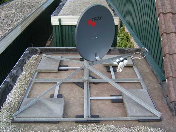

MrDish Geplaatst: 20 maart 2019 Geplaatst: 20 maart 2019 Een vraag; hoe groot moet ik de tegelvoet voor een 2.40 schotel maken. heb géén zin om een diep gat te graven voor een beton sokkel. Mvg
Moderator ceesv Geplaatst: 20 maart 2019 Moderator Geplaatst: 20 maart 2019 Dat is van veel factoren afhankelijk. In welke windzone wordt de schotel opgesteld? Hoe hoog boven het maaiveld. Hoe lang word de mast op de voet? Hoe is de ondergrond, is er een fundering nodig? Gaat niet bestaat niet! 65" 4-K OLED, Vu+ Duo 4K SE BT, Vu+ Solo 4K, Rebox-8500, Rebox-8000, Wavefrontier T-90, Satlook Digital NIT, Megasat HD5 Combo Gebruik je een advertentie blocker? Maak dan een uitzondering voor onze website. Zonder advertentie (inkomsten) kan deze site niet voortbestaan.
MrDish Geplaatst: 20 maart 2019 Auteur Geplaatst: 20 maart 2019 (aangepast) Op het platte dak.van de keuken. mvg 20 maart 2019 aangepast door MrDish
Moderator ceesv Geplaatst: 20 maart 2019 Moderator Geplaatst: 20 maart 2019 En hoe hoog is dat dak boven het maaiveld? En in welke windzone? Hier op te zoeken. https://www.dlubal.com/en/load-zones-for-snow-wind-earthquake/wind-nen-en-1991-1-4.html#center=52.161543533532736,5.2939384999999675&zoom=7&marker=52.368774,4.894553999999971 Gaat niet bestaat niet! 65" 4-K OLED, Vu+ Duo 4K SE BT, Vu+ Solo 4K, Rebox-8500, Rebox-8000, Wavefrontier T-90, Satlook Digital NIT, Megasat HD5 Combo Gebruik je een advertentie blocker? Maak dan een uitzondering voor onze website. Zonder advertentie (inkomsten) kan deze site niet voortbestaan.
Moderator ceesv Geplaatst: 20 maart 2019 Moderator Geplaatst: 20 maart 2019 Zie het kaartje achter de link hierboven. Het waait immers harder aan de kust t.o.v. het binnenland. Gaat niet bestaat niet! 65" 4-K OLED, Vu+ Duo 4K SE BT, Vu+ Solo 4K, Rebox-8500, Rebox-8000, Wavefrontier T-90, Satlook Digital NIT, Megasat HD5 Combo Gebruik je een advertentie blocker? Maak dan een uitzondering voor onze website. Zonder advertentie (inkomsten) kan deze site niet voortbestaan.
Moderator ceesv Geplaatst: 20 maart 2019 Moderator Geplaatst: 20 maart 2019 Is dus windzone 3. De winddruk is 380 Newton/m2 Met een schotel van 2,40m diameter heb je een oppervlak van bijna 4,5 m2. met een winddruk van 380 N/m2 zit je dan richting 1.700 Newton winddruk , zeg maar bijna 200 KG winddruk in horizontale richting die je overeind wil houden. Hiervoor moet je dan nog een opslag toevoegen voor de hoogte, op 7 meter hoogte ga je dan al naar 300 kg. Dan de krachten ontbinden voor het kantelmoment en de druk verdelen over het oppervlak van je voet. Ik hoop dat je dak sterk genoeg is, een plat dak wordt tot zover ik mij herinner op 150 kg/m berekend. N.B. Aan deze berekening mag je geen rechten ontlenen, daarvoor moet je naar een staticus gaan om een berekening te laten maken. Gaat niet bestaat niet! 65" 4-K OLED, Vu+ Duo 4K SE BT, Vu+ Solo 4K, Rebox-8500, Rebox-8000, Wavefrontier T-90, Satlook Digital NIT, Megasat HD5 Combo Gebruik je een advertentie blocker? Maak dan een uitzondering voor onze website. Zonder advertentie (inkomsten) kan deze site niet voortbestaan.
MrDish Geplaatst: 20 maart 2019 Auteur Geplaatst: 20 maart 2019 Het is keuken ,annex carport. dit kwam ik tegen op het forum van sat4all welke afmetingen zou ik kunnen aanhouden voor de voet ,is dat die 4,5 m2, of moet ik ruimer /groten maken. Mvg

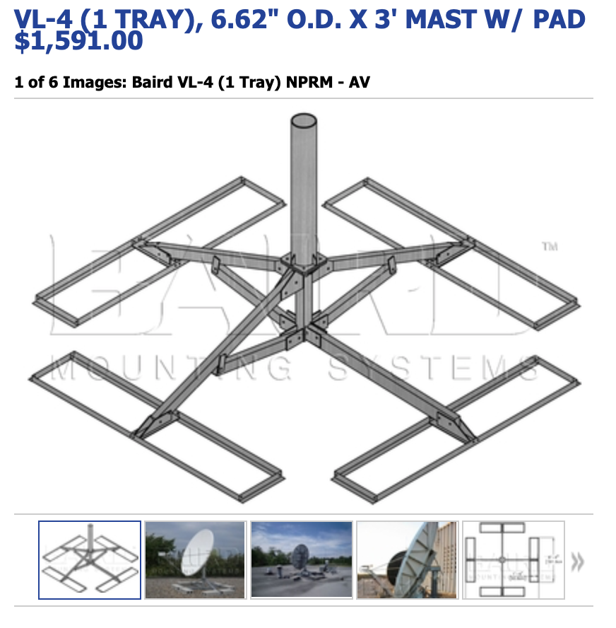

Gast patje7of9 Geplaatst: 20 maart 2019 Geplaatst: 20 maart 2019 2 uur geleden zei MrDish: Een vraag; hoe groot moet ik de tegelvoet voor een 2.40 schotel maken. heb géén zin om een diep gat te graven voor een beton sokkel. Mvg Voor topkwaliteit van tegelvoeten moet je eens kijken bij bairdmounts.com. Tegelvoet voor een schotel van 2,4m vanaf 1500$.😬
MrDish Geplaatst: 20 maart 2019 Auteur Geplaatst: 20 maart 2019 11 minuten geleden zei patje7of9: Voor topkwaliteit van tegelvoeten moet je eens kijken bij bairdmounts.com. Tegelvoet voor een schotel van 2,4m vanaf 1500$.😬 Top man , maak ik meteen werk van bij de plaatselijke Smit. Mvg 15 minuten geleden zei edbe: ik wil de NASA project wel zien Mr Disch Geduld Edbe. Mvg
