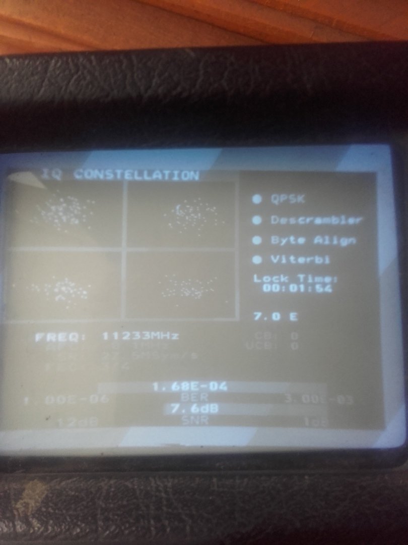

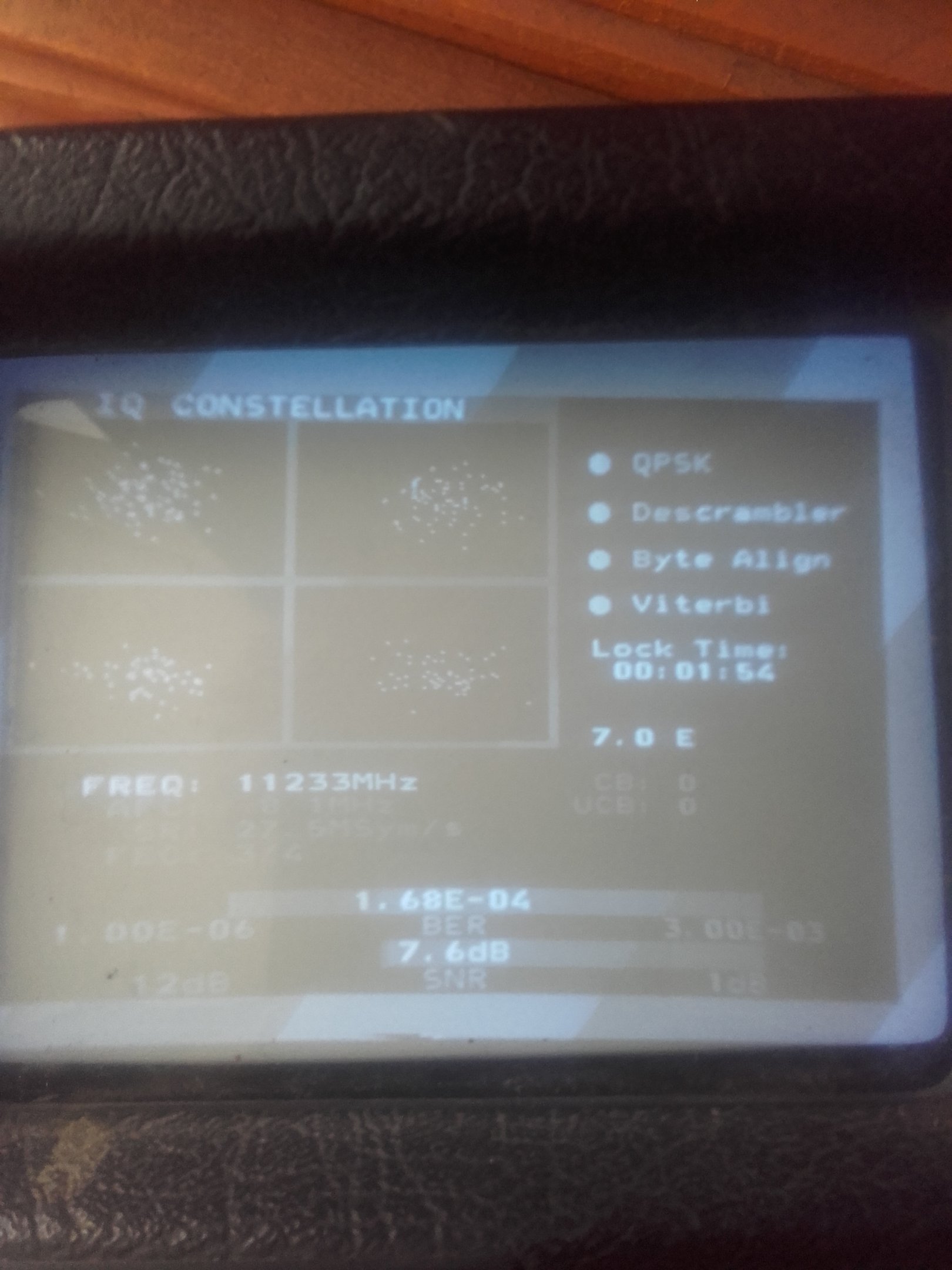

met een  JKR kompas 7.0 graden Oost opgezocht
motor met schotel in lijn satelliet opgezocht .hoppa  beeld .

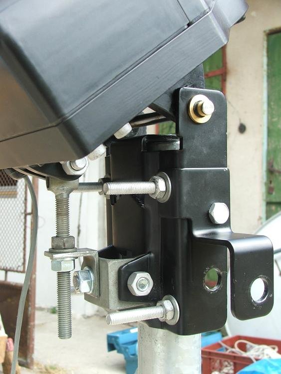

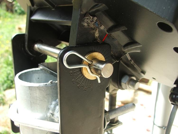

Bij de meeste rotors is een schaalverdeling aanwezig om de rotor op de juiste latitude af te stellen. Bij de Jaeger 1224 is die niet aanwezig en misschien maar goed ook want deze rotor heeft een mooie grote draadspindel om de rotor precies goed af te kunnen stellen.

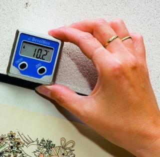

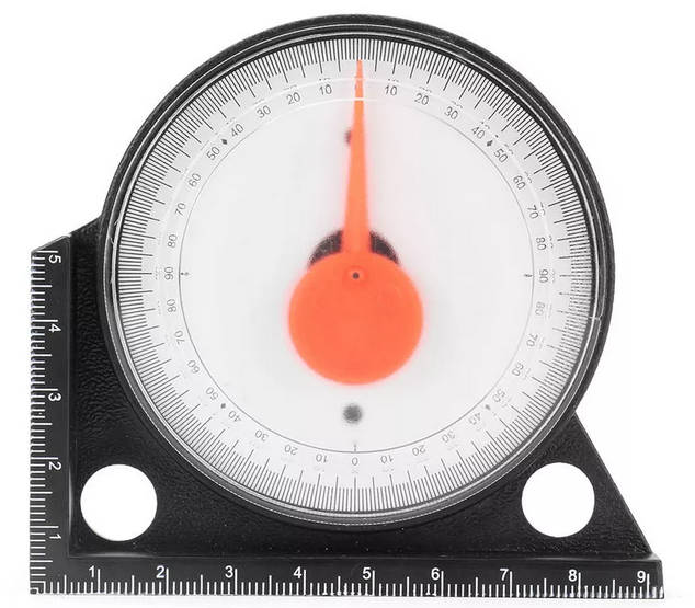

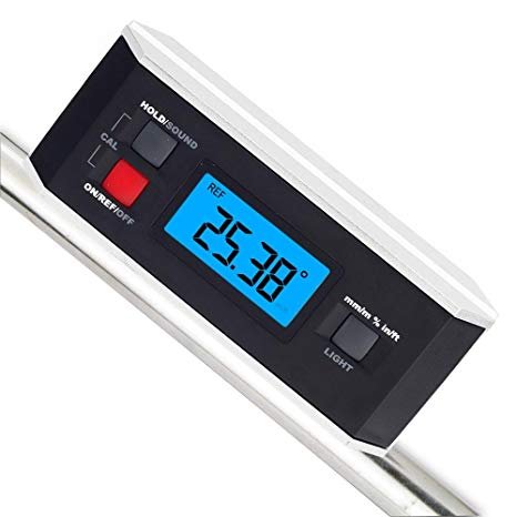

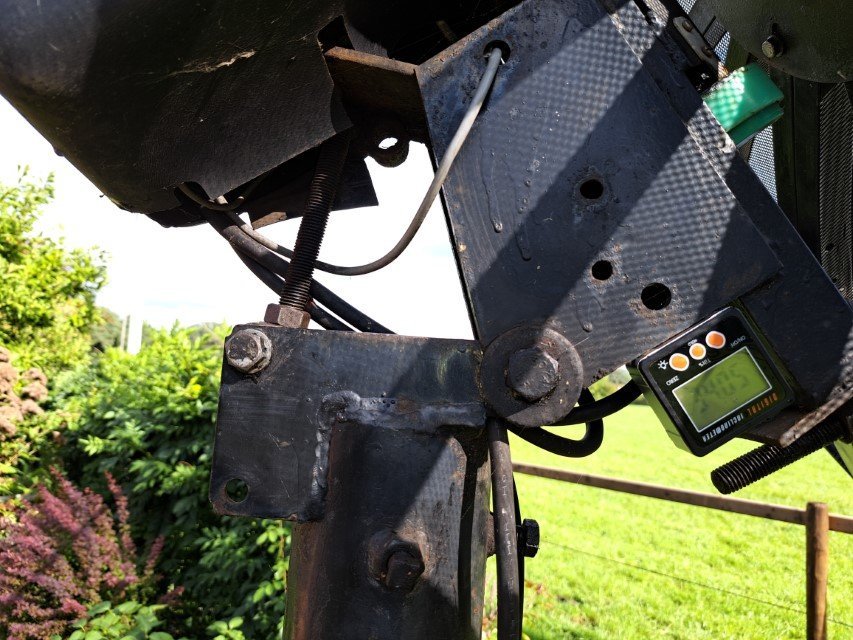

Je moet bij deze rotor gebruik maken van een inclometer (hoekmeter).
Die zijn voor een paar Euro te koop als je kiest voor een mechanische, een wijzer met schaalverdeling dus maar je kunt ook kiezen voor een electronische. De heb je tot 1 decimaal nauwkeurig maar ook tot 2 decimalen. Die leg je gewoon tegen het huis van de rotor.

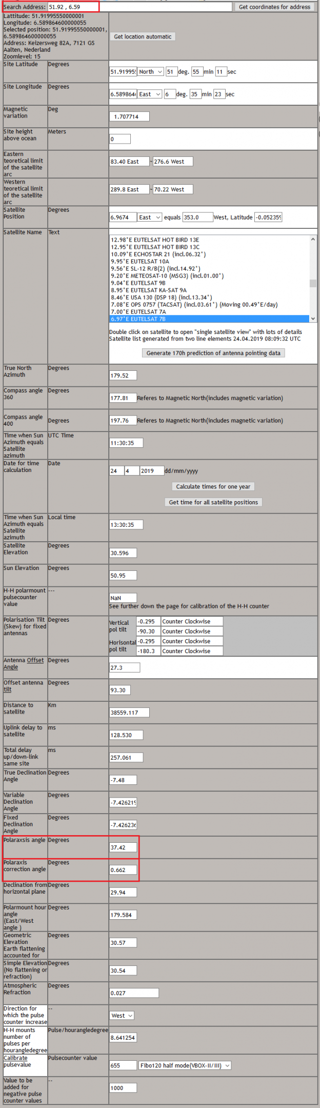

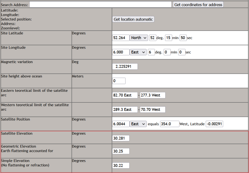

Kijk en dat is ook precies wat er in de calculator van Jens T. Satre staat bij "Polaraxsis angle", 37,42°, zie: https://www.satellite-calculations.com/Satellite/lookangles.htm

Voor MrDish (LAT 51.92) is de elevatie due south: 30,61 graden.
(Dishpointer.com geeft ook "due south/due north" bij motorized systems; helaas de elevatie maar tot 1 decimaal nauwkeurig.)

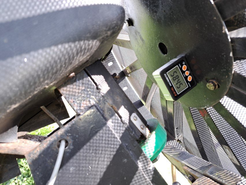

Als je motorelevatie goed staat, kan je de declinatie dus ook instellen door simpelweg de schotelelevatie te meten!
Dwz door een lat te leggen aan de voorkant van de primefocus schotel, en de hoek te meten t.o.v. de verticaal: dat is de 'totale schotelelevatie'.
Zo heb je dan automatisch de goede declinatiehoek ingesteld.

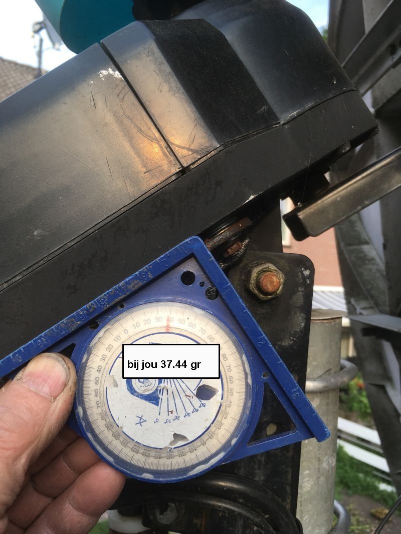

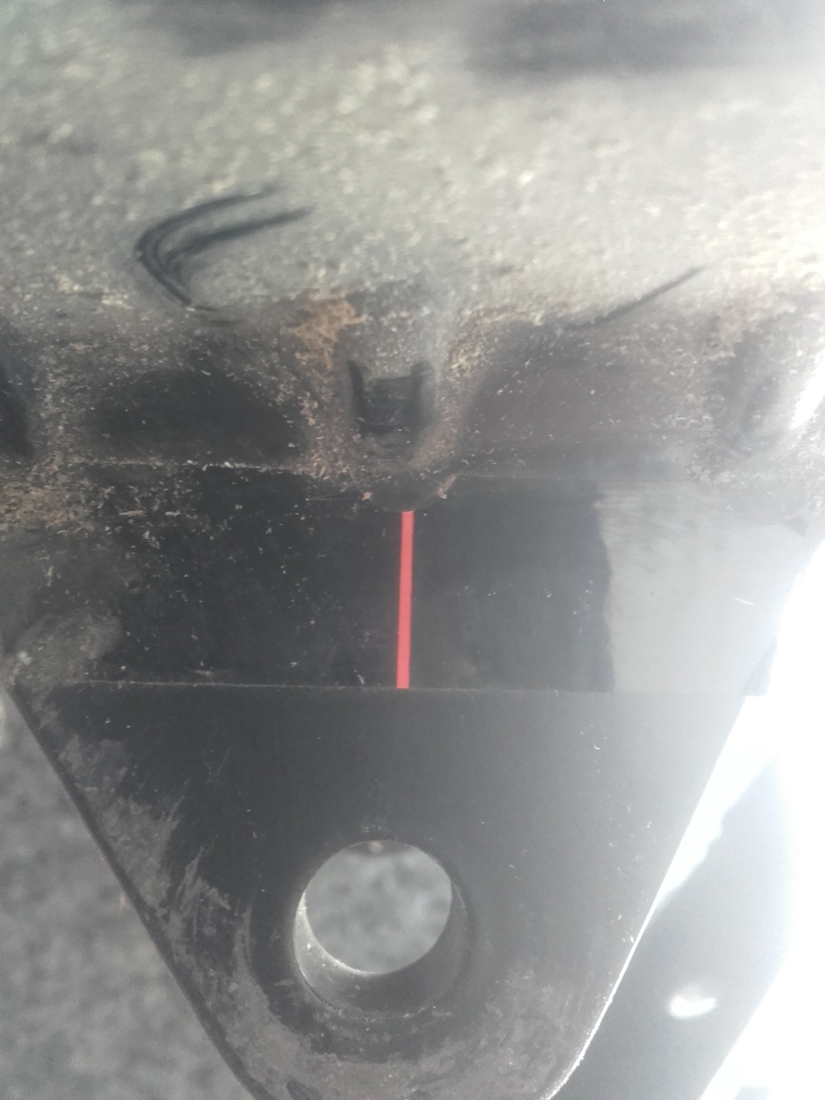

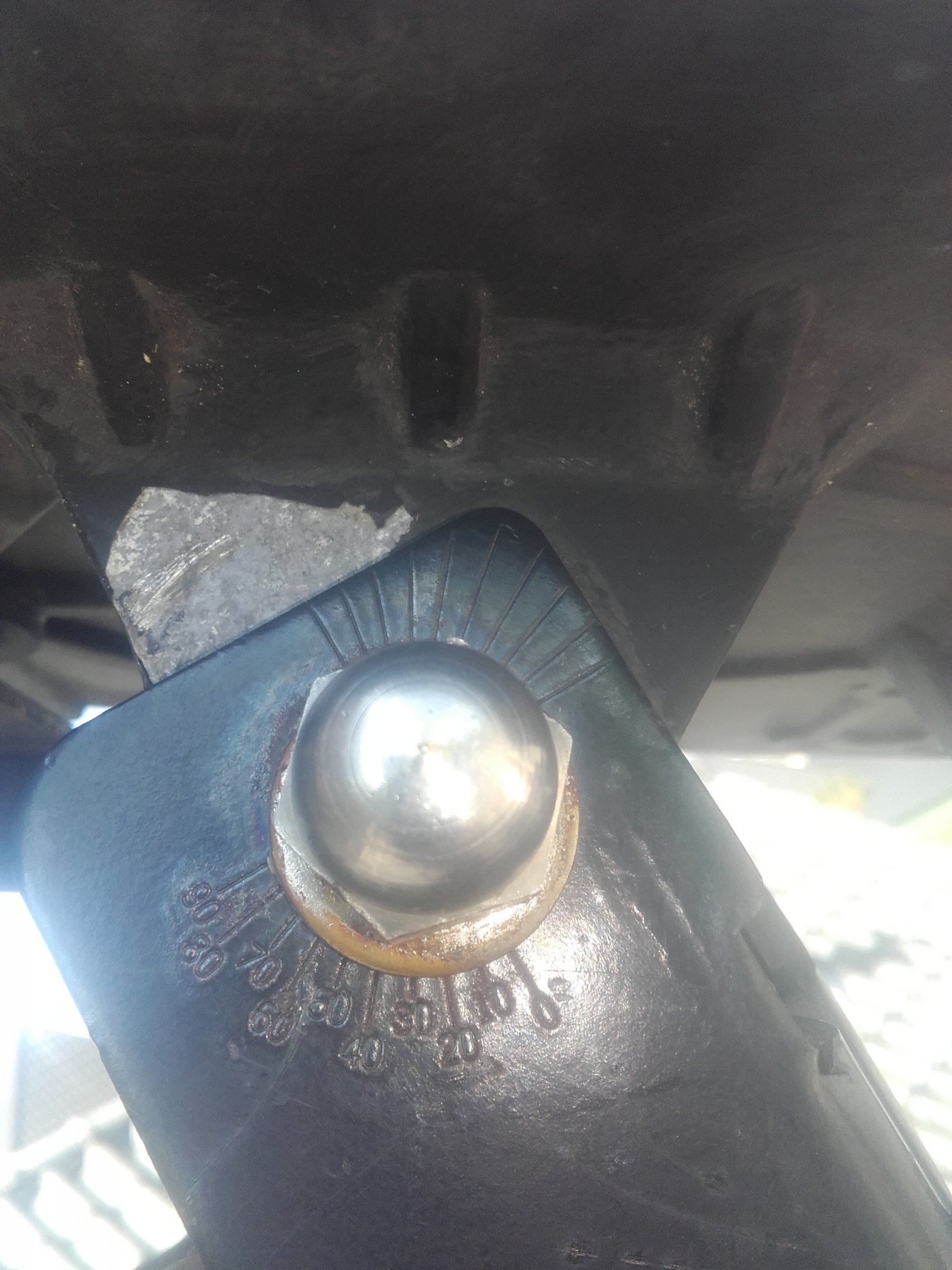

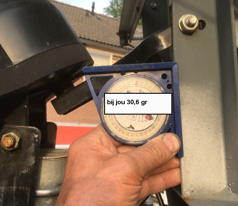

Dat is inderdaad een indicatie aanduiding maar elke streep is 10 graden. Daar kun je een draaibare schotel niet mee afstellen. De meeste andere rotors hebben een schaalverdeling tot op 1 graad en die strepen staan voldoende ver uit elkaar om een schotel daar mee af te kunnen stellen.

Je weet dus nu de elevatie-waarde waarop je de motor moet instellen, en hoe je dat met de hoekmeter kunt doen: 37.42 graden tov horizontaal.
En je weet hoe je de schotel-declinatie voor je prime focus dish kunt instellen, ook met de hoekmeter: 30.61 graden tov verticaal op de voorkant van de schotel.
