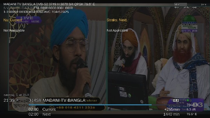

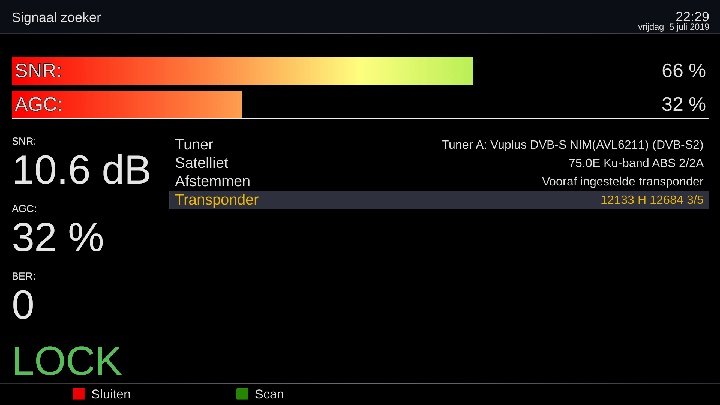

Misschien meer voor out of the footprint  maar toch even een paar plaatjes

76,5 oost inmiddels wel wat signalen ontvangen. 78 oost nog geen signaal. De satelliet zoeken zonder bruikbaar signaal is ook lastig zoeken

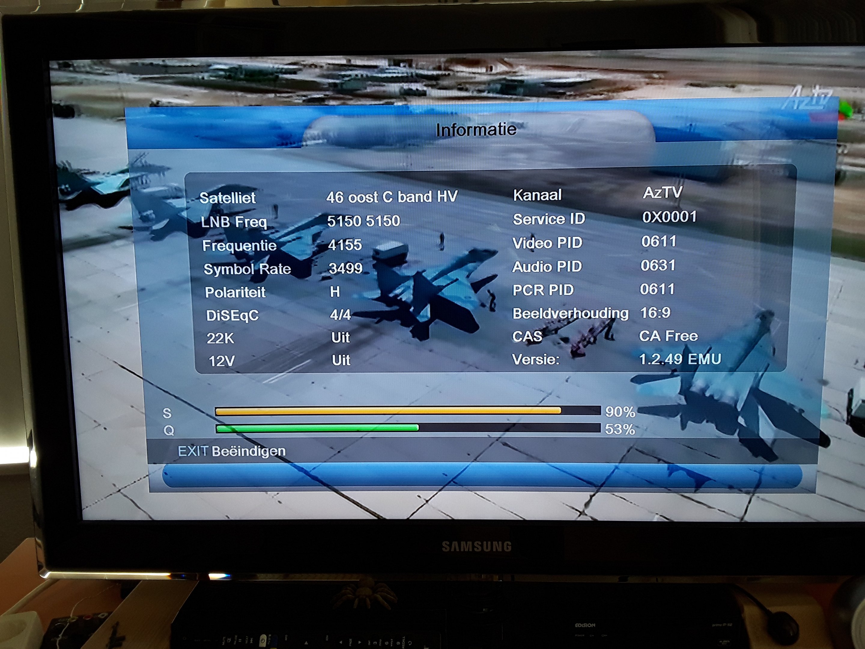

Ik heb wel iets vreemds met ontvangst van de C Band en wel het volgende: Op alle circulaire  c band satellieten kan ik signaal  krijgen. Maar op lineair lukt het mij wel op 76,5 oost, 75 oost, 68,5 oost en zelfs op 66 oost wat toch een hele lastige sat is krijg ik 3 transponders binnen.
Wat me echter niet lukt is signaal te vinden op 46 en 38 oost terwijl de baan met KU band lnb uitgericht is. Inmiddels al getest met 3 verschillende lnb,s maar nada niks te vinden. Kan ook niks bedenken wat er anders moet/kan. Als hulpmiddel gebruik ik de Channel Master en kijk daar op waar het sterkste signaal is op dat moment en die stel ik dan in om signaal te vinden op de 2 m Prime focus

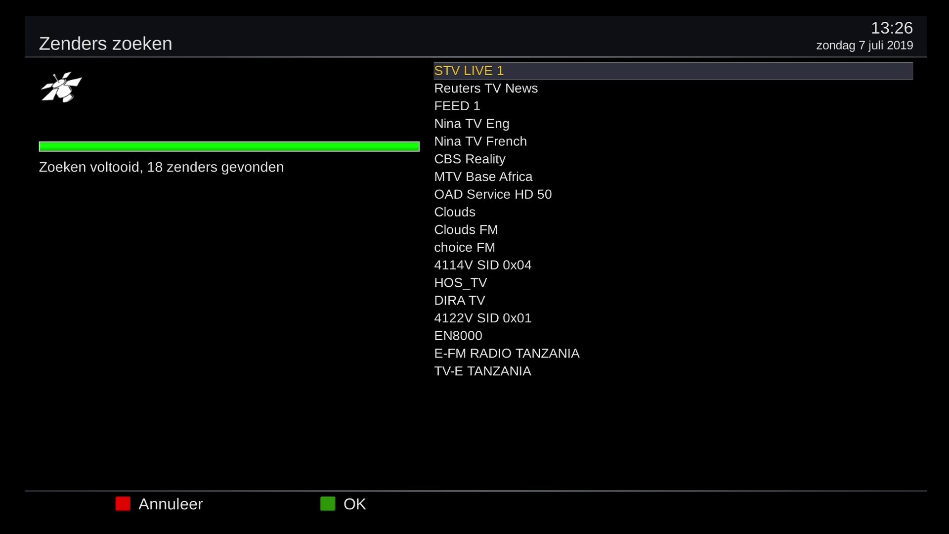

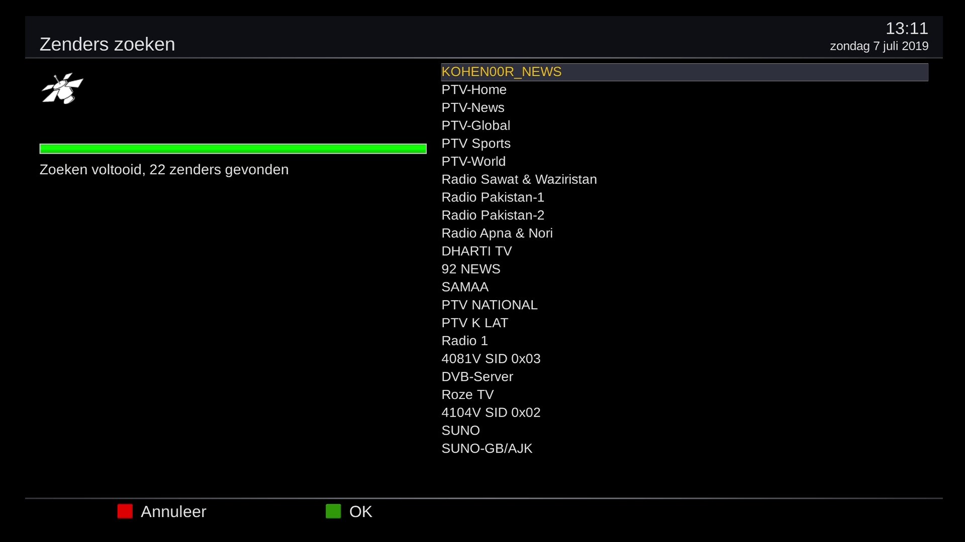

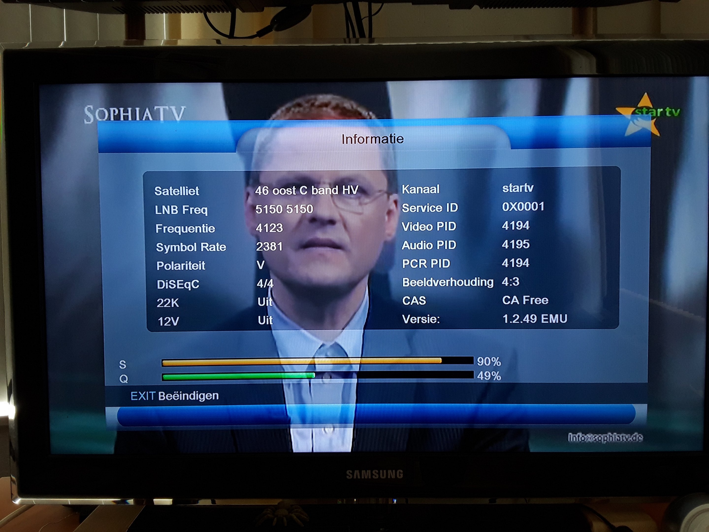

Hier op 38 oost geen ontvangst maar met een blindscan leest de ontvanger wel 4 transponder in.
Op 46 oost ontvangst van 2 zenders,  startv op 114123-V-2380 en Aztv op 4155-H-3499.

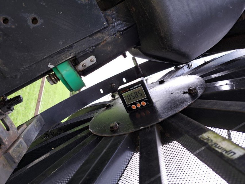

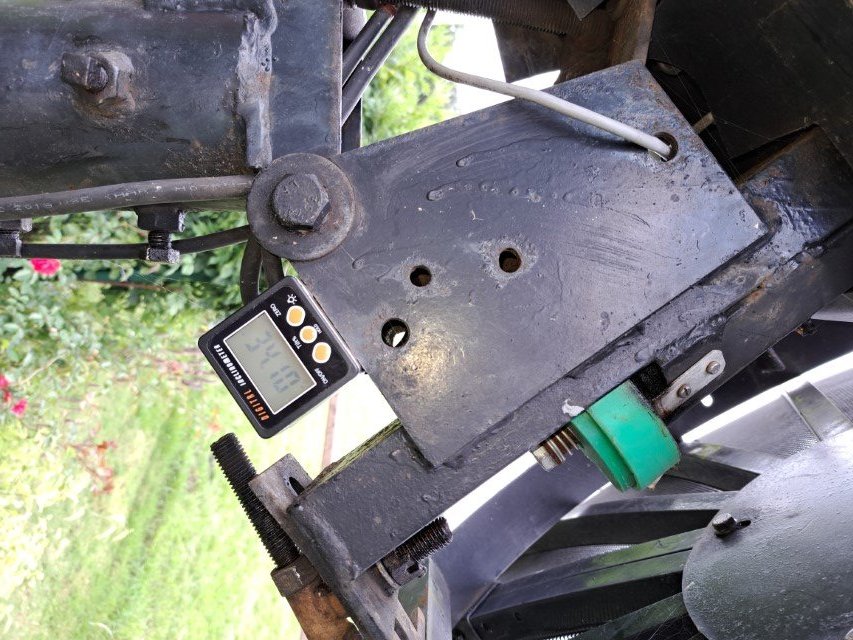

ik geef dit onderwerp maar een gevolg omdat ik in het bezit ben van een 3,10 m Unimesh dish voor de C band. Tot nu toe heb ik deze schotel afgesteld op gevoel en met een satmeter. Schotel draait  van 76,5 oost tot 55,5 west en heb voor mijn gevoel overal perfecte ontvangst maar toch vraag ik me soms wel af of er nog meer uit is te halen.
Met andere woorden hoe kan ik deze schotel volgens het principe van Jens T Trate theoretisch goed afstellen.
Mijn lokatie is 52.264 N en 6.460 oost en dan kom ik volgens de tabel uit op een elevatie van 30.32

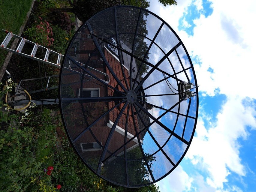

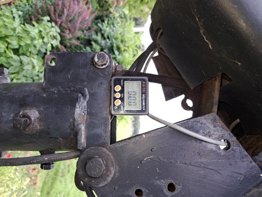

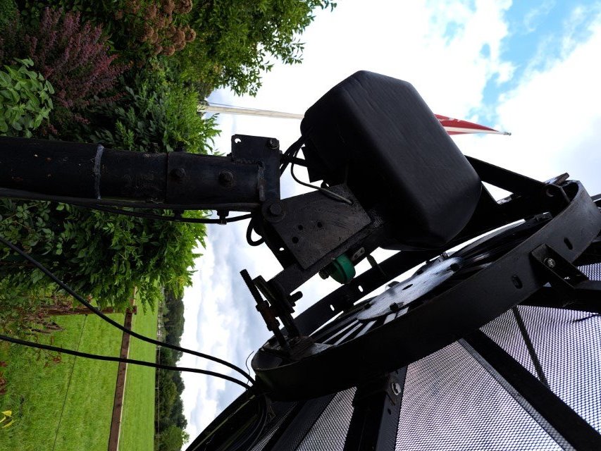

Ik zal met een paar foto,s proberen de boel te  verduidelijken zoals het nu is afgesteld
Foto 1 is hoekmeter onder de motor. Staat nu op 34.1 wat volgens mij uit de tabel 30.2 moet zijn. Doe ik dat dan heb ik nergens meer signaal
Foto 2 is nul op de paal
Foto 3 is stand met hoekmeter achter de schotel nu 58.5
Foto 4 is overzicht instelmogelijkheden elevatie inclinatie
Foto 5 is voorkant schotel.

Nu de vraag kan iemand mij nog een uitleg geven hoe deze schotel nog beter is af te stellen.
Als er iemand is die voor mij uit kan rekenen hoever de schotel achterover moet staan t.o.v de voorkant schotel dan kan ik met een lange lat en een waterpas ook nog controleren of er nog wat valt te verbeteren.
