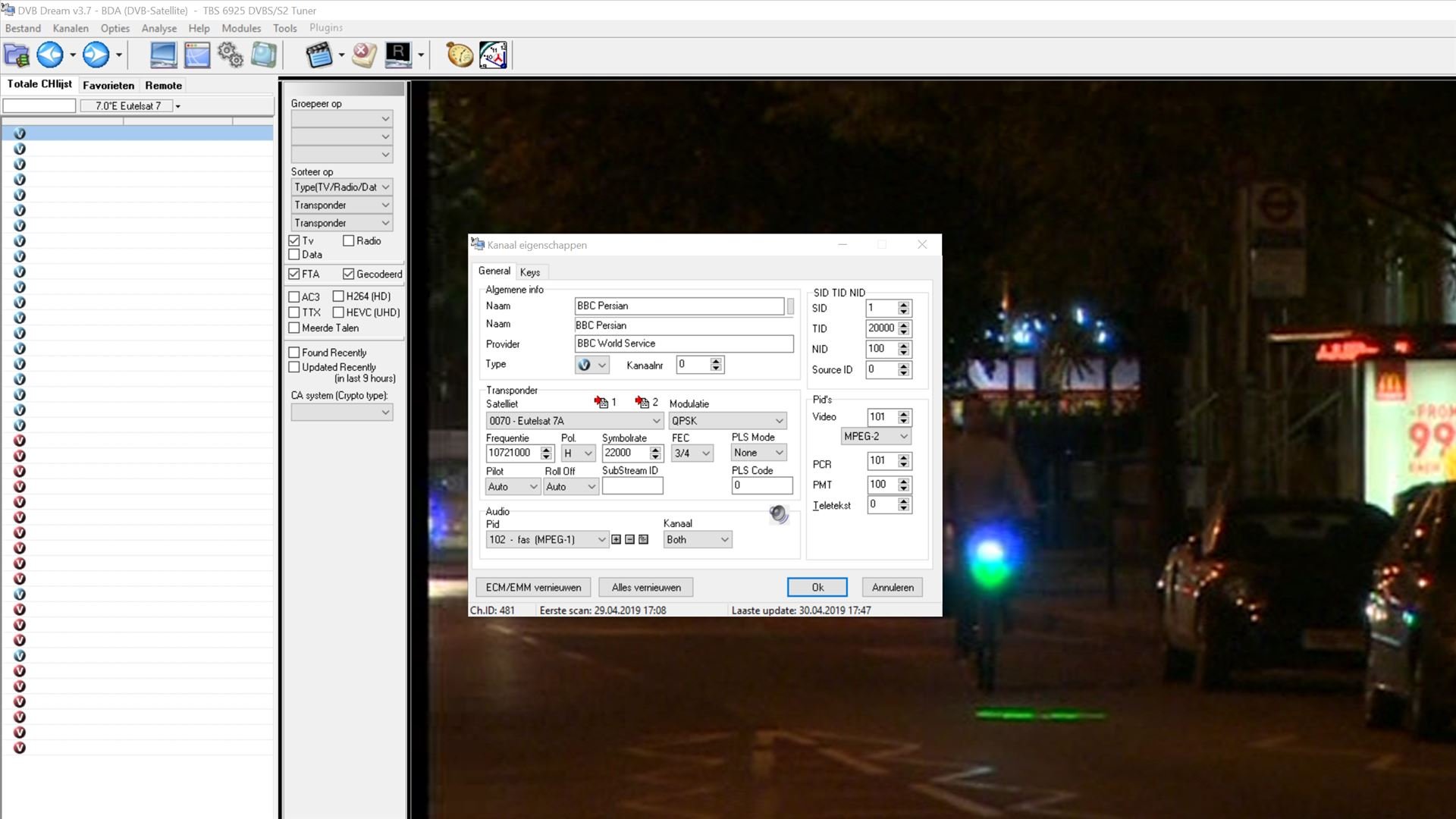

Crazy Sat Geplaatst: 30 april 2019 Geplaatst: 30 april 2019 (aangepast) Sinds vandaag krijg ik in de kanaallijst niets meer van info in het desbetreffend kader. Bij kanaaleigenschappen komt de naam wel voor. Iemand enig idee hoe ik de info in de kanaallijst terug zichtbaar krijg ? ( zie screenshot ) 30 april 2019 aangepast door Crazy Sat feedhunting , a crazy hobby ! Edison OS mio 4K UHD + Octagon SF8008 4K UHD + Dr.HD F15 + Edison OS mini + Technomate TM-5402 HD M3 CI , Moteck SG2100 + Deltastar 90 cm + Invacom C120 QDF-031 Quad lnb + SkyStar HD2,TBS5927 , en TT-budget S2-1600 kaart. Channel Master 180 cm schotel + ESX241 lnb voor C-band. DVB-T2 via Oostvleteren,Egem,Mont des Cats,Bouvigny en Doornik.

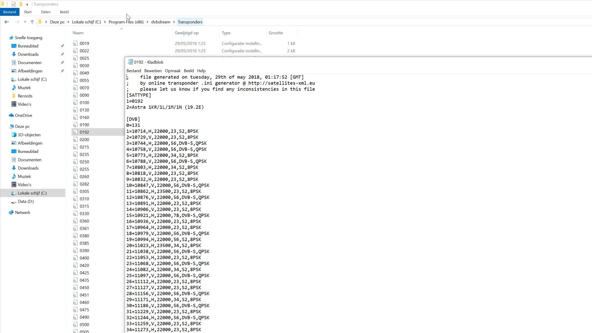

Gast patje7of9 Geplaatst: 30 april 2019 Geplaatst: 30 april 2019 Volgens mij is de transponder map met de satellieten ini bestanden niet meer aanwezig op je pc.😲
Crazy Sat Geplaatst: 30 april 2019 Auteur Geplaatst: 30 april 2019 Had ik ook al aan gedacht maar neen hoor die zitten er nog in. Ik denk dat het ergens aan een instelling ligt in het menu maar kan niet vinden wat. Alles ging gisteren nog perfect. feedhunting , a crazy hobby ! Edison OS mio 4K UHD + Octagon SF8008 4K UHD + Dr.HD F15 + Edison OS mini + Technomate TM-5402 HD M3 CI , Moteck SG2100 + Deltastar 90 cm + Invacom C120 QDF-031 Quad lnb + SkyStar HD2,TBS5927 , en TT-budget S2-1600 kaart. Channel Master 180 cm schotel + ESX241 lnb voor C-band. DVB-T2 via Oostvleteren,Egem,Mont des Cats,Bouvigny en Doornik.

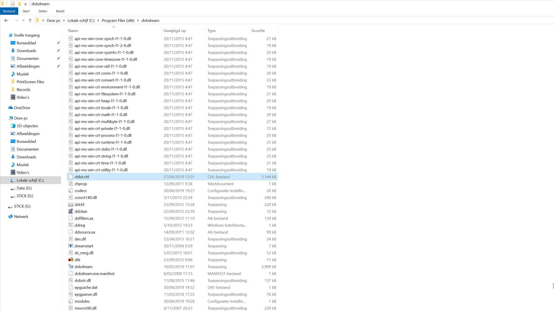

Gast patje7of9 Geplaatst: 30 april 2019 Geplaatst: 30 april 2019 Is het bestand chlist.chl in de map van dvbdream nog aanwezig? Als ik deze verwijderd dan zie ik ook geen kanaallijst meer.
Crazy Sat Geplaatst: 30 april 2019 Auteur Geplaatst: 30 april 2019 Ja , die is nog altijd aanwezig. Heb die al eens vervangen door een chlist van mijn tweede PC maar blijft hetzelfde. Pfff.... begrijp het echt niet hoe zoiets plots komt . Na zo vele jaren DVBDream in gebruik en dit nog nooit gezien. feedhunting , a crazy hobby ! Edison OS mio 4K UHD + Octagon SF8008 4K UHD + Dr.HD F15 + Edison OS mini + Technomate TM-5402 HD M3 CI , Moteck SG2100 + Deltastar 90 cm + Invacom C120 QDF-031 Quad lnb + SkyStar HD2,TBS5927 , en TT-budget S2-1600 kaart. Channel Master 180 cm schotel + ESX241 lnb voor C-band. DVB-T2 via Oostvleteren,Egem,Mont des Cats,Bouvigny en Doornik.
moonchild Geplaatst: 30 april 2019 Geplaatst: 30 april 2019 Wordt de datum van dat bestand bijgewerkt als je veranderingen doorvoerd? Nederlands Transplantatie Verbond adviseerd: draag geen fietshelm! VU+ Duo 4K SE BT met openpli 8.2

Crazy Sat Geplaatst: 1 mei 2019 Auteur Geplaatst: 1 mei 2019 Hartelijk dank voor het meedenken. Maar.... goed nieuws ! Alles terug OK. Heb er deze morgen nog even over nagedacht , ik had enkele weken een herstelpunt aangemaakt in win 10. Dus waarom niet even via systeemherstel terugkeren naar die datum. Uitgevoerd , computer herstart en bij opstarten van DVBDream was alles terug zichtbaar. 😄 Ik gebruik nu reeds meer dan twintig jaar dit programma en dit nog nooit voorgehad. Hopelijk blijft het bij een crash van het programma en is dit opgelost. Weet niet of dit bij Smart DVB , Prog DVB of andere programma mogelijk is maar het voordeel bij DVBDream is dat je via de vplug heel snel de biss key kan inladen , ook zenders in 4:2:2 , enz.... m.a.w. ik heb alles wat ik wil. Neemt niet weg dat ik wel even kan experimenteren met een ander programma. feedhunting , a crazy hobby ! Edison OS mio 4K UHD + Octagon SF8008 4K UHD + Dr.HD F15 + Edison OS mini + Technomate TM-5402 HD M3 CI , Moteck SG2100 + Deltastar 90 cm + Invacom C120 QDF-031 Quad lnb + SkyStar HD2,TBS5927 , en TT-budget S2-1600 kaart. Channel Master 180 cm schotel + ESX241 lnb voor C-band. DVB-T2 via Oostvleteren,Egem,Mont des Cats,Bouvigny en Doornik.
