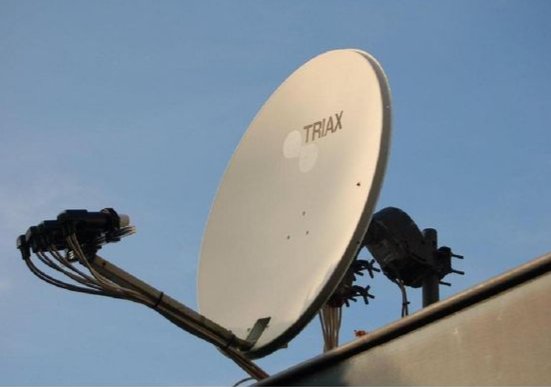

ik wil evt rotor terug plaatsen. Nu zit er een triax 78 met multirail 19.2 28.2 en 13. De rail eraf en dan de lnb in het midden. Is er ook een mogelijkheid om 28.2 lnb er nog naast te plaatsen? Of zijn hier geen houders voor?
Dus als ik het goed begrijp, wil je een monoblock om de Astra 1 en 2 te ontvangen met 2 aansluitingen zonder de schotel te hoeven draaien. Voor de Astra 3 en andere satellieten draai je de schotel.

Lijkt mij onpraktisch.
Is een 2e schotel geen betere oplossing?

ja klopt maar ik wil dan evt ook een 2e ontvanger aansluiten...kijken meestal 19.2 en 28.2 dan zijn dit vaste.
Vergroten
Lijkt me prima te doen, maar de 'motor-LNB' zo precies mogelijk boven de arm is dan wel belangrijk voor het goed volgen van de clarke belt.
Maar met een triax 78 is dat met de multifeedrail-constructie waarschijnlijk wel precies genoeg.
