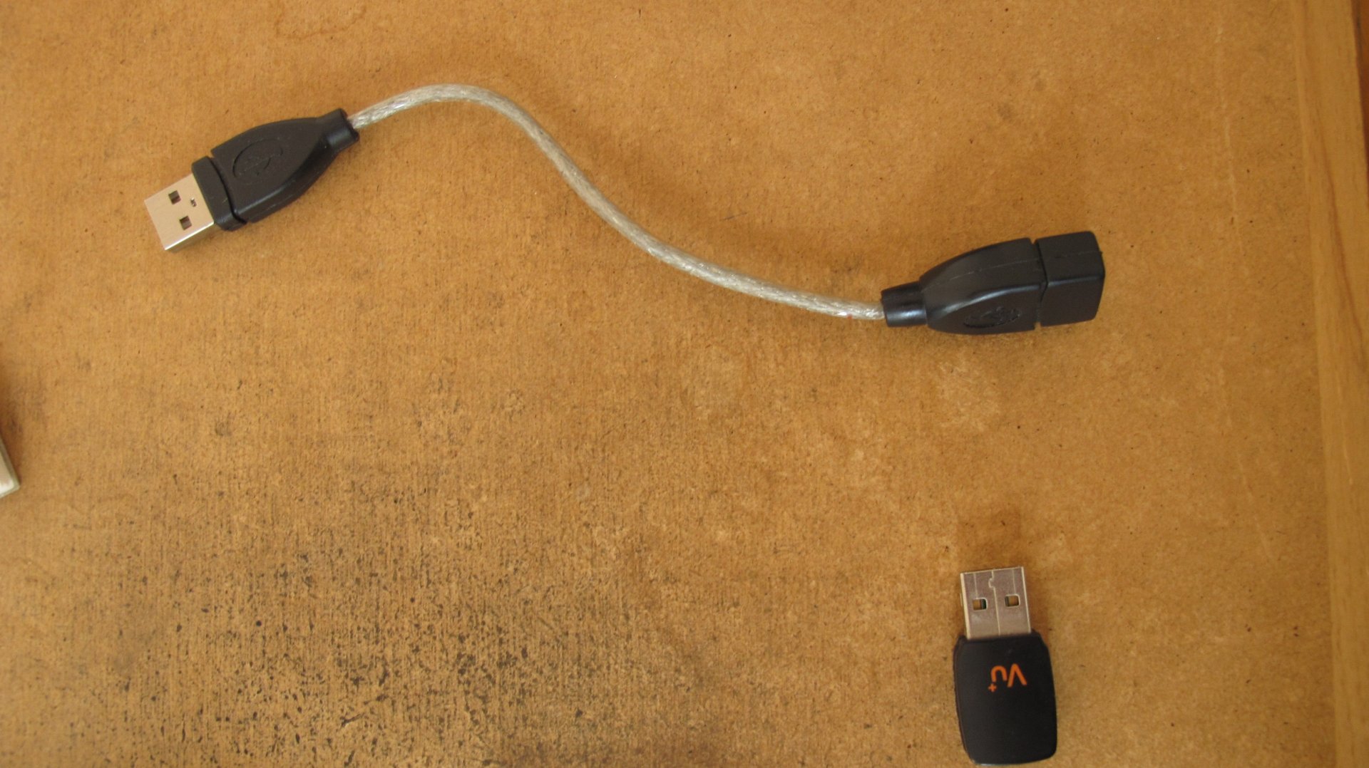

Tonskidutch Geplaatst: 3 juli 2019 Geplaatst: 3 juli 2019 deze heb ik met de 300Mbits wifi stick die verbindt prima met je router TP-link TL-WR1043ND maar internet heb je dan niet, wel een netwerk tussen laptop en de VU solo2 dus kan streamen tot zo'n 10 meter op de camping No Rhyme No Reason LTJ Xperience, Jackson Sloan
