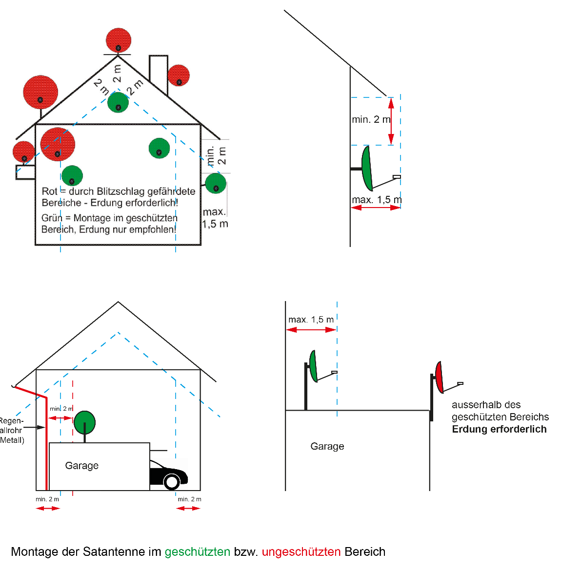

In Duitsland worden in tegenstelling tot Nederland wel eisen gesteld aan een (schotel)antenne op het dak i.v.m. blikseminslag. Binnen bepaalde grenzen is er geen gevaar voor blikseminslag op een schotel, zie de bijlages:
Ik denk dat de goedkoopste oplossing is dat je verder geen actie onderneemt en gewoon een nieuwe lnb koopt of op voorraad neemt. Verder is schade door bliksem meestal verzekerd bij de opstal en inboedelverzekering voor het geval het om veel schade gaat.

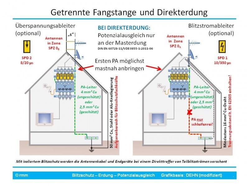

Mooie afbeelding Sprietje! Er is in grote lijnen te zien hoe ook in Nederland de methode van bliksembeveiliging is veranderd. Vroeger was hier de NEN 1014 waarbij alle metalen objecten aan elkaar en de bliksemafleider werden verbonden. Sinds jaren geldt nu de NEN-EN-IEC 62305. Nu wordt een object zoals een ventilatie systeem of een schotel bij voorkeur niet aangesloten op de bliksemafleider maar wordt gewerkt met vrijstaande opvangers (linker afbeelding). Deze beschermen als een paraplu een bepaald gebied eromheen. Op platte daken van bedrijfshallen zijn vaak massa's van die opvangers zichtbaar.
Het voordeel van de nieuwe norm is dat bliksemstromen in principe niet door andere systemen lopen maar alleen door hiervoor bestemde geleiders en evt. de staalconstructie. De lastigheid doet zich praktisch voor dat sommige objecten simpelweg te dichtbij de bliksemafleider staan of lopen. In dat geval wordt de scheidingsafstand eis niet gehaald en moeten deze toch hard verbonden worden omdat hierdoor vonkoverslag dreigt en dat is zeer zeker ongewenst.
In de praktijk wordt verreweg de meeste schade veroorzaakt door bliksem deelstromen in kabels waardoor hierop aangesloten apparatuur defect raakt. Het loskoppelen van apparatuur tijdens onweer heeft daarom wel zin. Een "echte" bliksemafleider heeft nauwelijks praktisch nut om deze schade te voorkomen of beperken. De hoofdfunctie is het voorkomen van brand. Om apparatuur te beschermen is potentiaal vereffening en overspanningsbeveiliging van toepassing.
