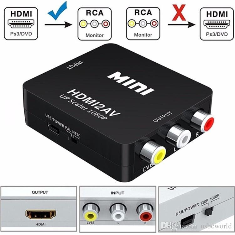

Dit gaat niet met enkel een kabel, hiervoor heb je een HDMI to AV converter nodig. Deze onder de 10 euro, verder heb je ook nog een power adaptor nodig, die van een mobile telefoon voldoet of een USB port op een laptop. Ik heb zo´n HDMI to AV in gebruik met mijn video audio tv sender.

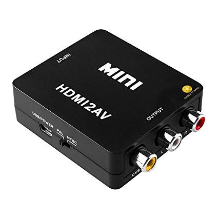

Met de converter wordt het HDMI signaal omgezet naar AV in SD kwaliteit voor het de videozender ingaat je hoeft dus helemaal niet te schakelen. Ik heb een foto geplaatst die niet geheel klopt want de HDMI2AV die ik bedoel (ziet er zelfde uit) maar is geen upscaler.
Dit is de juiste foto. Ik kan die andere helaas niet meer verwijderen.
gaat dan de upscaler het signaal ook nog versterken?
mijn probleem lijkt mij hoe dan ook opgelost met deze converter.
Bedankt
Heb niet goed gekeken de eerste foto werkt uiteraard omgekeerd van rca naar hdmi.😉
De 2e foto is echter wel goed dat is trouwens dezelfde als ik heb.
