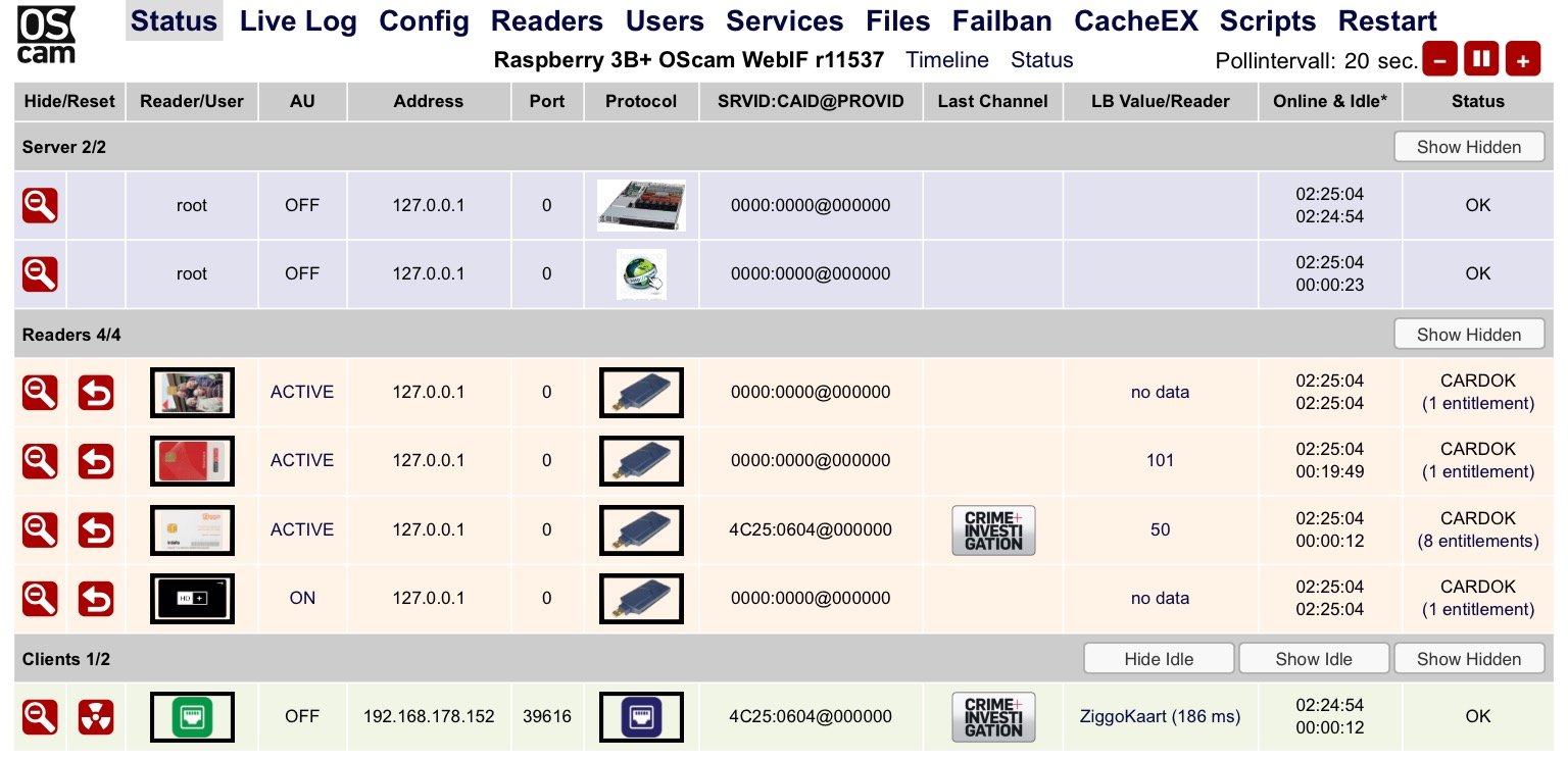

Die vraag kan ik met een garantie beantwoorden... Iedere HD+ kaart kan werken ZONDER module in een ontvanger. Gebruik hem hier al sinds maart.
Ik heb de CI+ module wel, maar dus NIET in gebruik...
Draai met OScam 11537 in een RasPi kaartserver..
