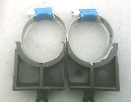

Nee, neem gewoon 2 losse lnb's. 2 graden verschil bij een T90 is 2,2x21,5= 47,3mm. Nou, er zijn legio lnb's die een smallere kop hebben dan 47,3mm. Je moet alleen de klemmen aanpassen.

Het leek zo simpel, niks aan te doen, dan worden het maar knutselen voor 2 smalle lnb's.

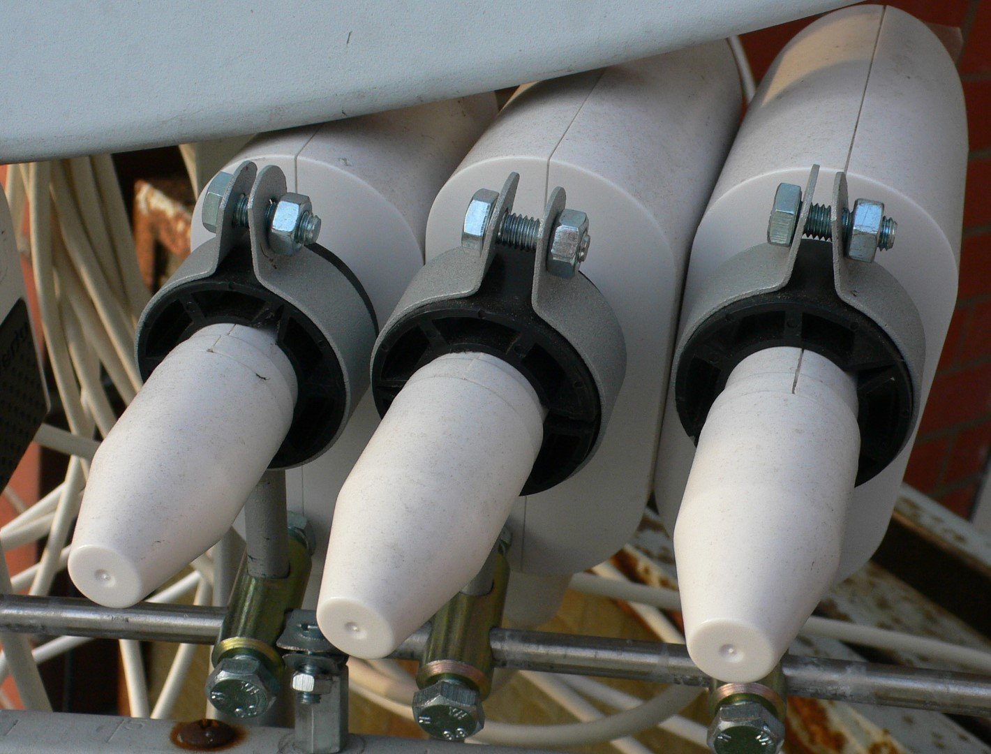

Over het vermaken van de originele brede Wavefrontier lnb-klemmen is al het nodige geschreven.
Zoek maar eens op Google: extra smalle LNB houder voor LNBs met 23 mm hals
Bij de mannen van de transponder staat inderdaad uw uitgebreide handleiding en uitleg online. 😎

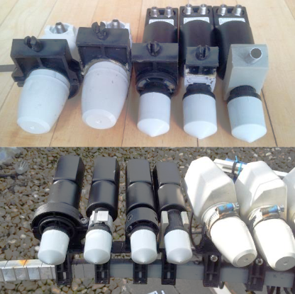

ik heb nog 2 SAB lnb's liggen die van hart tot hart 41 mm meten, daarmee zal het wel lukken, zo bijzonder zijn die satellieten nu ook weer niet voor mij, het is een virus hobby.
Even dacht ik, misschien lukt het wel met een originele lnb houder en lnb nr 2 vast plakken aan zijn buurman met 2 componentenlijm, nee dus, die lnb houders zijn echt (te) breed.
Misschien doe ik dat toch nog, zodat ik maar 1 houder hoef aan te passen.
  • Moderator
Te herkennen aan de roestende schroeven!
Tegenwoordig zitten er geloof ik betere schroeven bij geleverd.

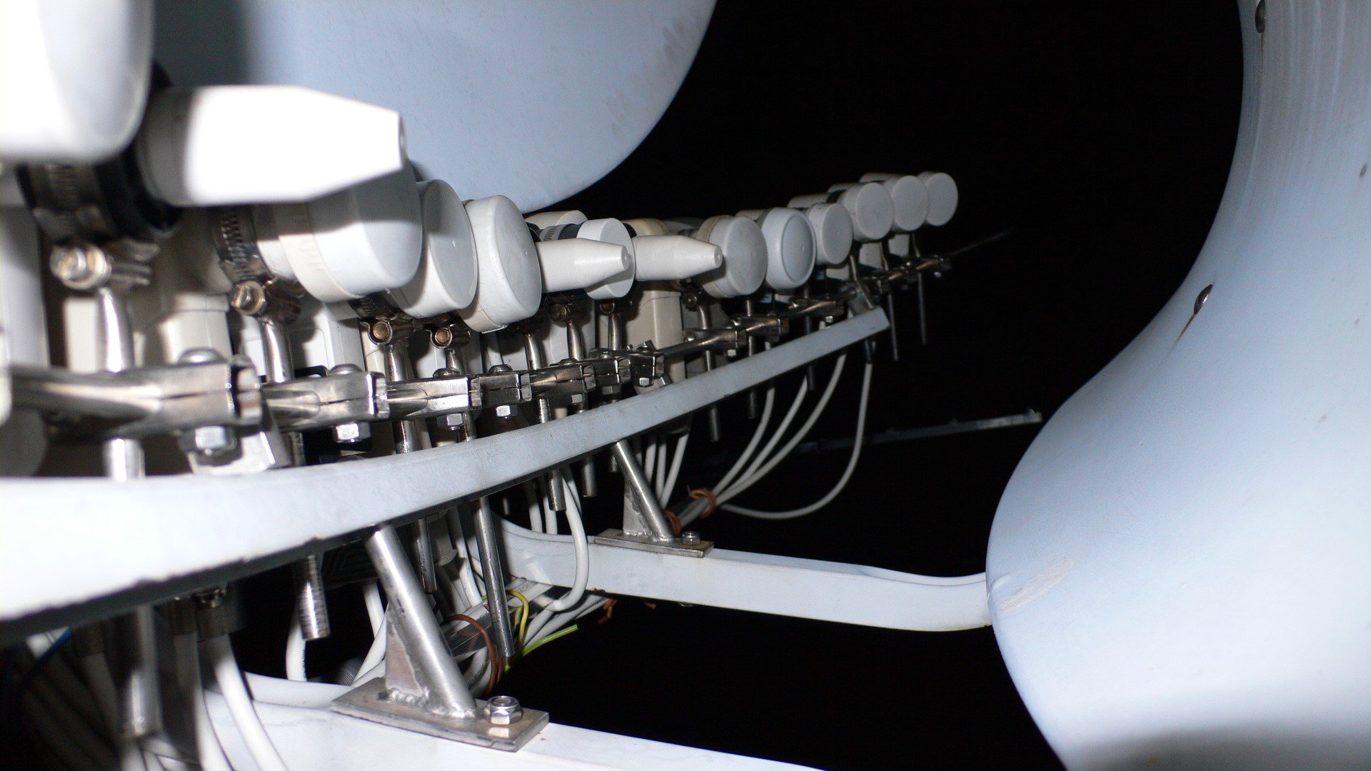

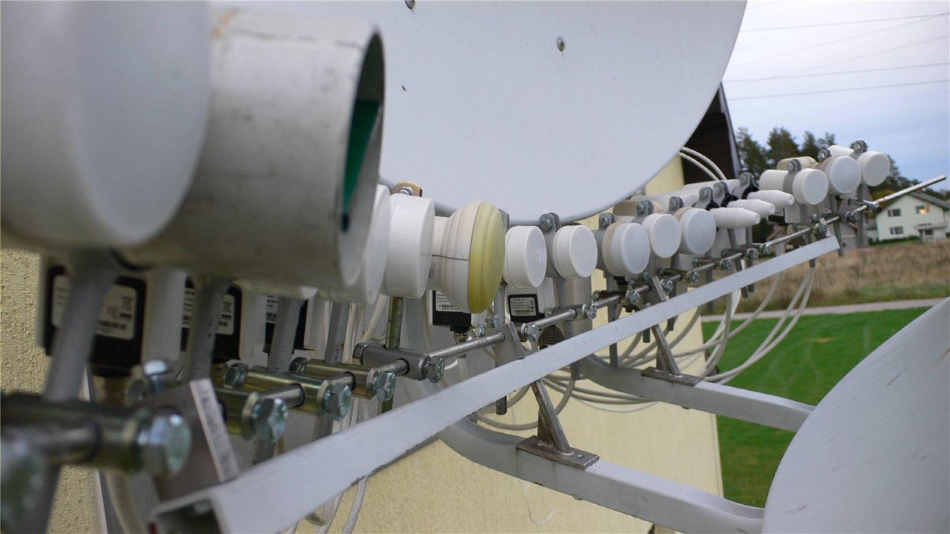

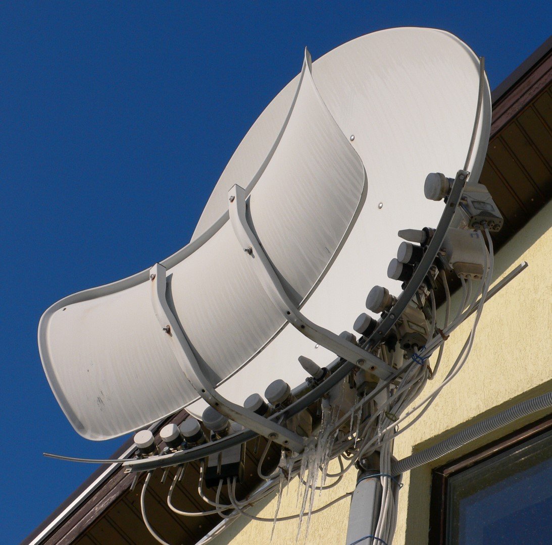

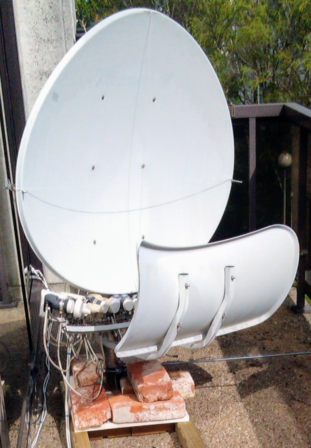

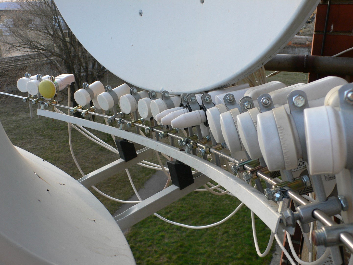

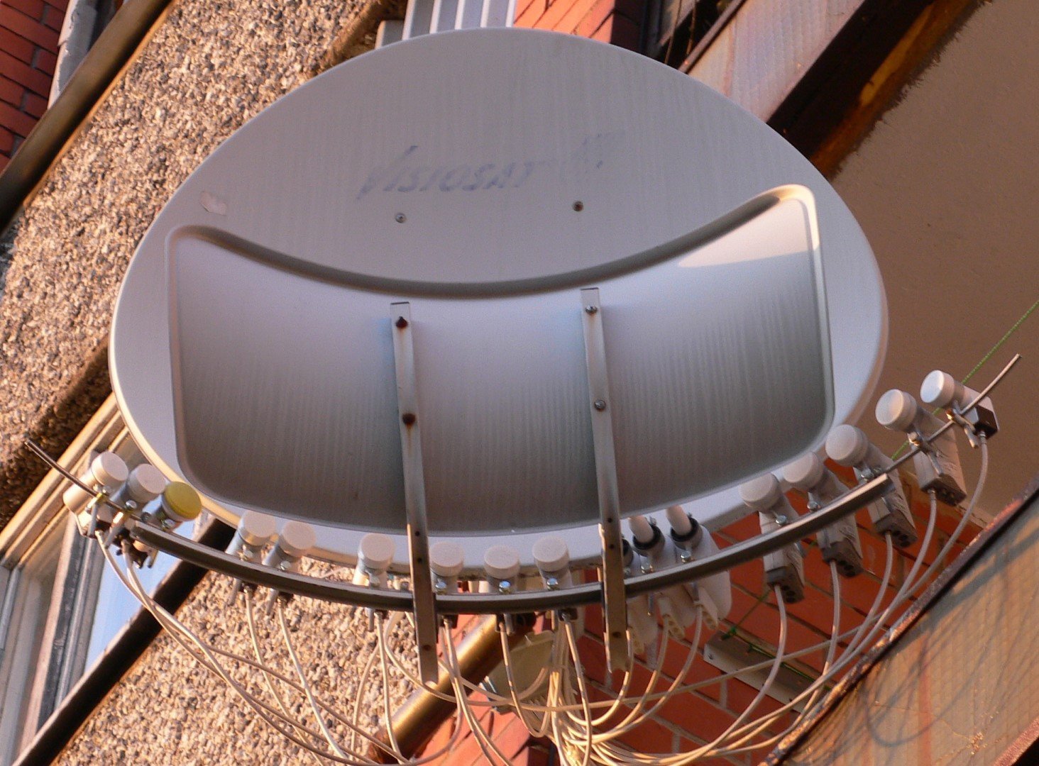

Sorry voor het tonen van foto met zo'n roestige schroeven. Natuurlijk, na enige tijd heb ik ze veranderd naar normale Ones (INOX).Ik heb ook opnieuw geïnstalleerd antenne meerdere malen en veranderde LNB-houders om zelfgemaakte degenen
