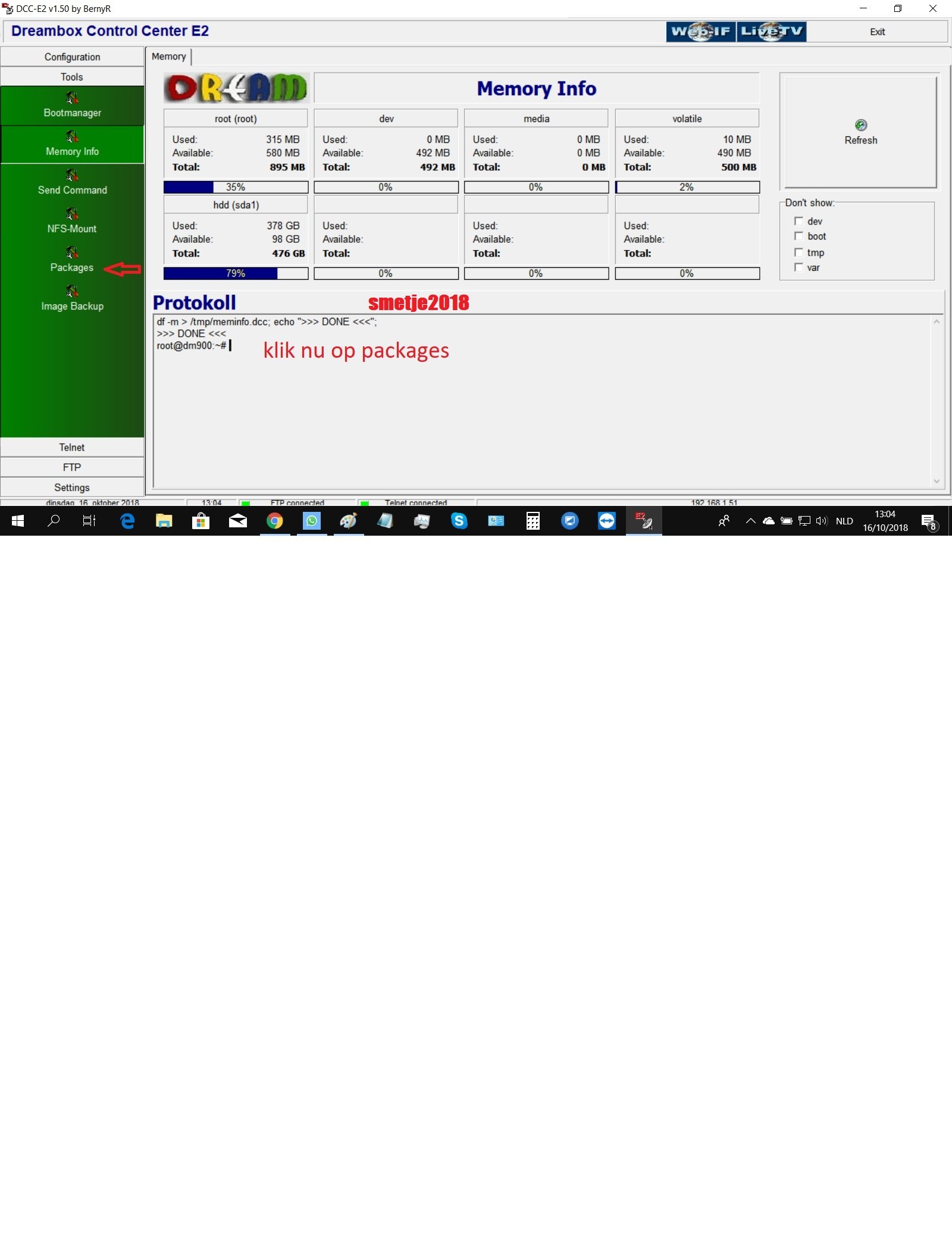

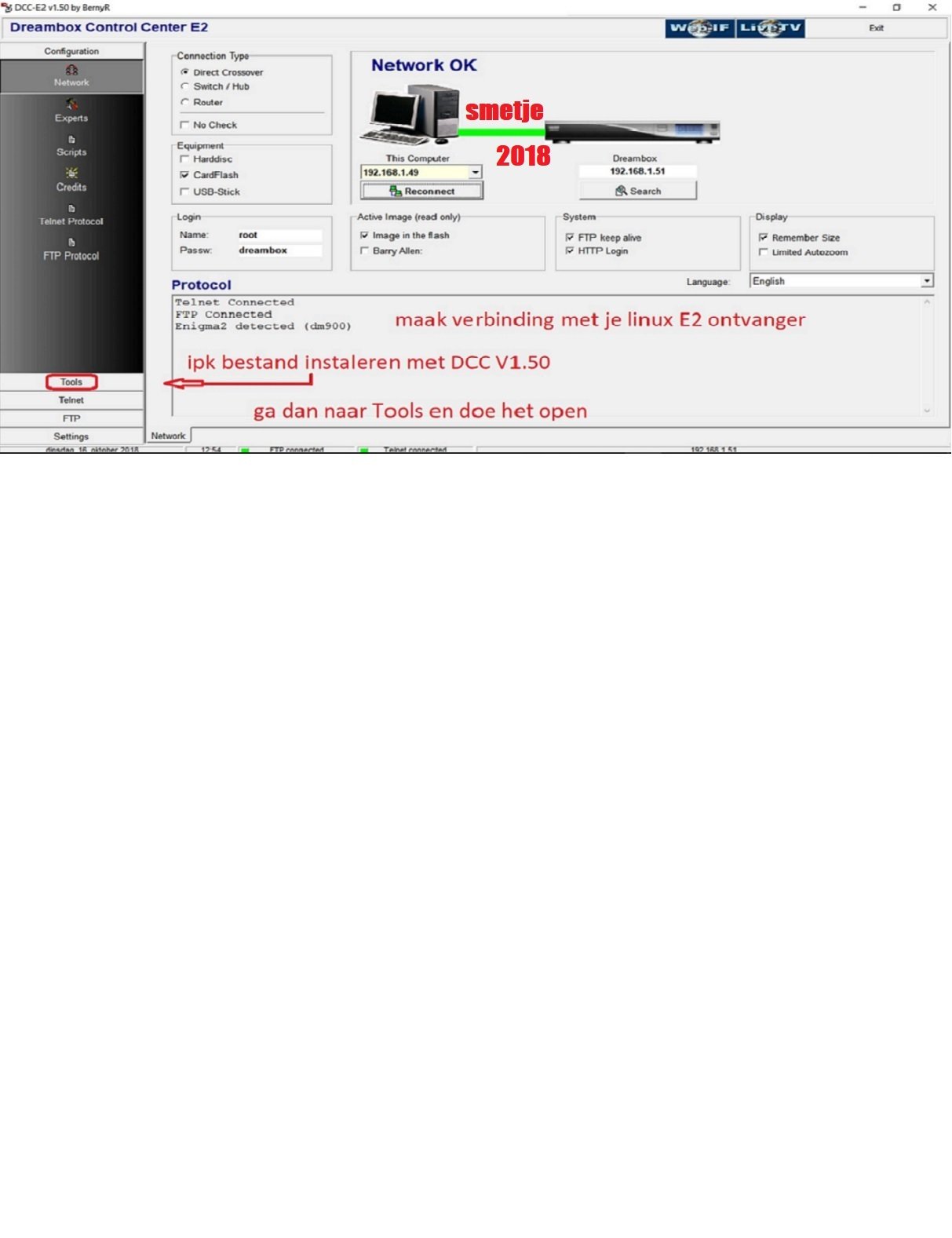

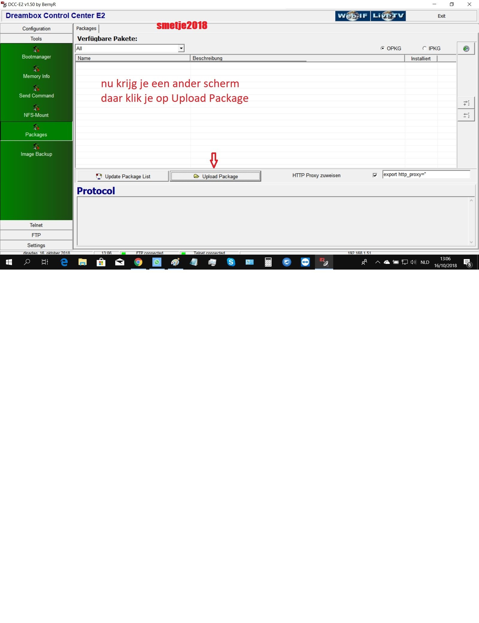

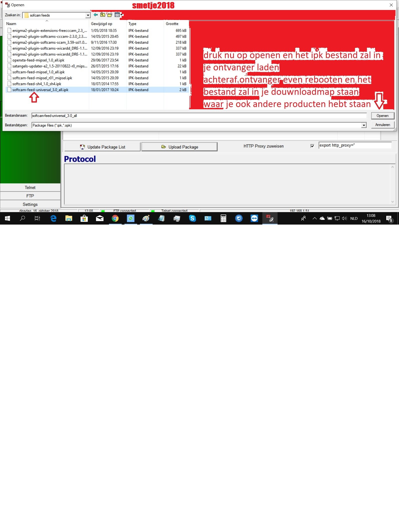

doe het eens zo
dcce2_240.zip
aangepast door smetje limb.BE
Db. 900UHD 2X.   4x twin lnb 1x bosat 1.50m .Dreambox 7020hd v2 . Dreambox 800 Db 8000 1x.  Db 800se
of je begint volledig opnieuw
met deze software
software
