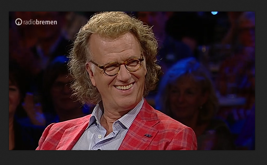

Tonskidutch Geplaatst: 12 oktober 2019 Geplaatst: 12 oktober 2019 (aangepast) Pegasso gebruikt een VU+ die opnames in het formaat .ts op de harde schijf opslaat, die is altijd afspeelbaar op elk windows. het voordeel van een enigma2 satelliet receiver dus! Misschien dat je de mediathek nog eens moet doorzoeken want ook MDR heeft vaak André Rieu in HD en dolby klik naar mediathek en vul zoek criterium in 12 oktober 2019 aangepast door Tonskidutch Revelations, Sunset Mix Alina Kiya, Full Intention
