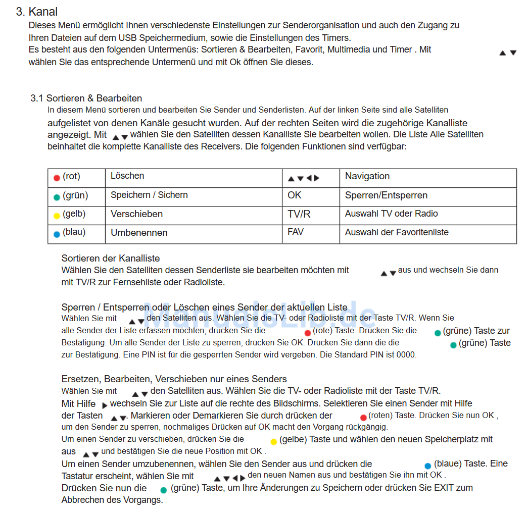

Onlangs aan het stoeien geweest met een Alden automaat. Deze combo positioner + ontvanger vindt Astra 1 probleemloos. Ondanks dat ik eerst box naar fabrieksinstellingen heb teruggeplaatst, de laatste updates (2017) uitgevoerd heb, de zoekfrequentie(s) aangepast maar los van één klein lichtpuntje waar de schotel uiteindelijk stopte met de melding dat dit niet Astra 3 betrof, bleek alles nutteloos. Ook bleek dat het geheugen vol lijkt te zitten. Bij het opnieuw scannen van Astra 1 verschijnt op enig moment de tekst ‘geheugen is vol, verwijder meerdere zenders’. Ik meende stellig dat de zenders ook gewist zouden worden bij fabrieksinstellingen. Iemand suggesties v.w.b. de mogelijk weer gewijzigde zoekfrequenties? Of iedere andere tip. Alles is welkom. Het is zonde om dit ding weg te doen.

Gek idee, maar als deze ontvanger geheugen problemen blijft hebben dan per satelliet maar één transponder scannen en hem alleen gebruiken voor de automatische uitrichting en via een andere ontvanger kijken?

Ik ga er morgen weer mee verder. Ik zal eerst proberen om niet gebruikte satellieten / zenders te verwijderen.
Daarna weer nieuwe pogingen ondernemen.
