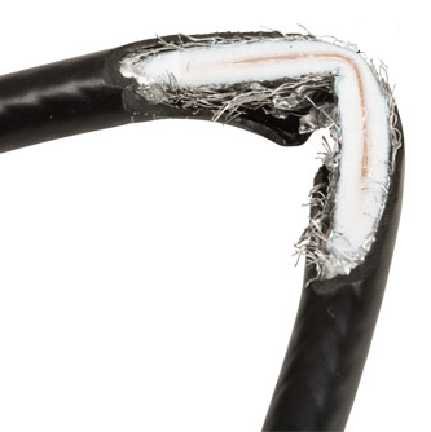

Sprietje Geplaatst: 27 oktober 2019 Geplaatst: 27 oktober 2019 Koka 9 TS heeft slechts 28,2dB verlies per 100 meter, voor 20 meter is dat dus 5,6dB. Dit verlies heb je echter niet op de signaalkwaliteit maar op de signaalsterkte. Bedenk wel dat de minimale buigradius voor deze coaxkabel 35mm is voor een eenmalige buiging en 70mm voor meermalige buigingen. Een buigradius van 35mm is dus een cirkel van 70mm. Buig je hem kleiner, dan beschadig je de coax inwendig.
Tonskidutch Geplaatst: 27 oktober 2019 Geplaatst: 27 oktober 2019 oei, wat een coax knik! zelf heb ik een 50 meter twin opstelling gehad met de oudere koka en ik kon geen verlies van die orde meten, ik had 3dB verlies Revelations, Sunset Mix Alina Kiya, Full Intention

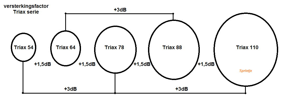

Sprietje Geplaatst: 27 oktober 2019 Geplaatst: 27 oktober 2019 Dat klopt helemaal Cees maar niet met een Triax 64. Voor 100 meter kabel of meer heb je toch wel een schotel van 100cm nodig.
Moderator ceesv Geplaatst: 27 oktober 2019 Moderator Geplaatst: 27 oktober 2019 Ik ben het dit keer niet met je eens Sprietje, Een LNB met een wat hogere conversie gain op 950 - 2100 MHz, compenseert de demping van de kabellengte prima. En wat is eigenlijk het verschil in versterking tussen een 64 cm en een 1 meter schotel, bij 3 dB zou je dan 10 meter kabel extra kunnen leggen? Gaat niet bestaat niet! 65" 4-K OLED, Vu+ Duo 4K SE BT, Vu+ Solo 4K, Rebox-8500, Rebox-8000, Wavefrontier T-90, Satlook Digital NIT, Megasat HD5 Combo Gebruik je een advertentie blocker? Maak dan een uitzondering voor onze website. Zonder advertentie (inkomsten) kan deze site niet voortbestaan.
Sprietje Geplaatst: 27 oktober 2019 Geplaatst: 27 oktober 2019 De Triax-serie is zo opgebouwd dat elke maat groter 1,5dB meer versterking geeft.
Moderator ceesv Geplaatst: 27 oktober 2019 Moderator Geplaatst: 27 oktober 2019 Met een verschil van 4,5 dB tussen een 60 en 100 cm schotel zou je dan ongeveer 15 meter kabel compenseren. Zijn de moderne LNB's niet geregeld aan de uitgang? Er zit verschil in MF versterking tussen de verschillende modellen/merken LNB's. Bij een lange kabel even kijken welke LNB daarvoor het beste compenseert. Gaat niet bestaat niet! 65" 4-K OLED, Vu+ Duo 4K SE BT, Vu+ Solo 4K, Rebox-8500, Rebox-8000, Wavefrontier T-90, Satlook Digital NIT, Megasat HD5 Combo Gebruik je een advertentie blocker? Maak dan een uitzondering voor onze website. Zonder advertentie (inkomsten) kan deze site niet voortbestaan.
