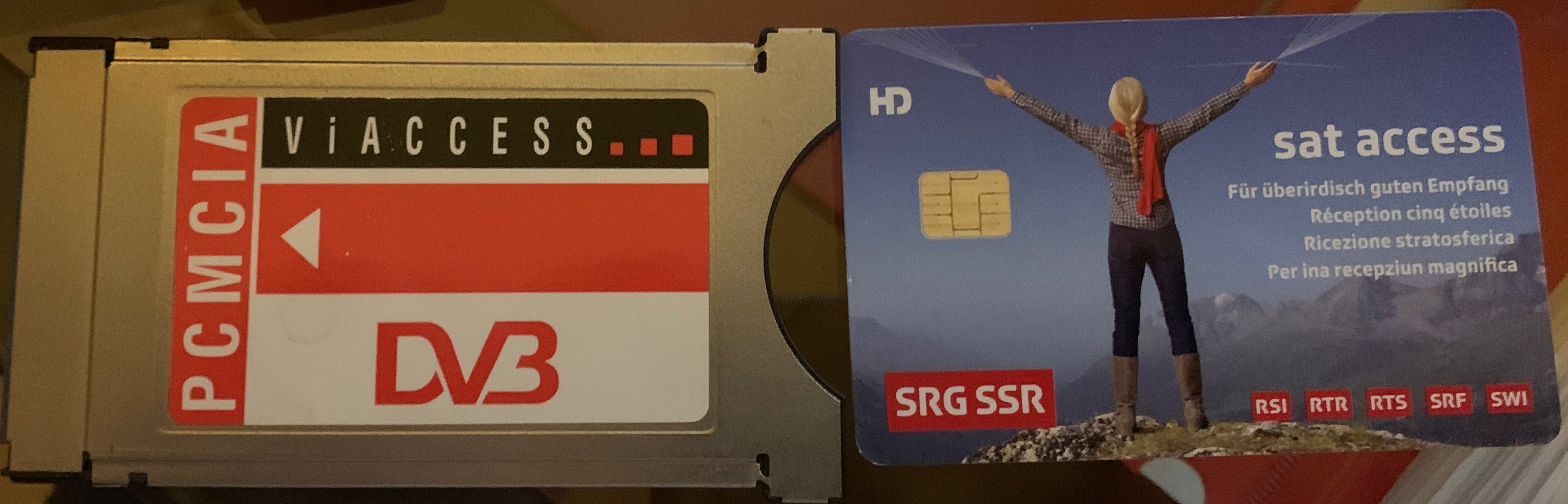

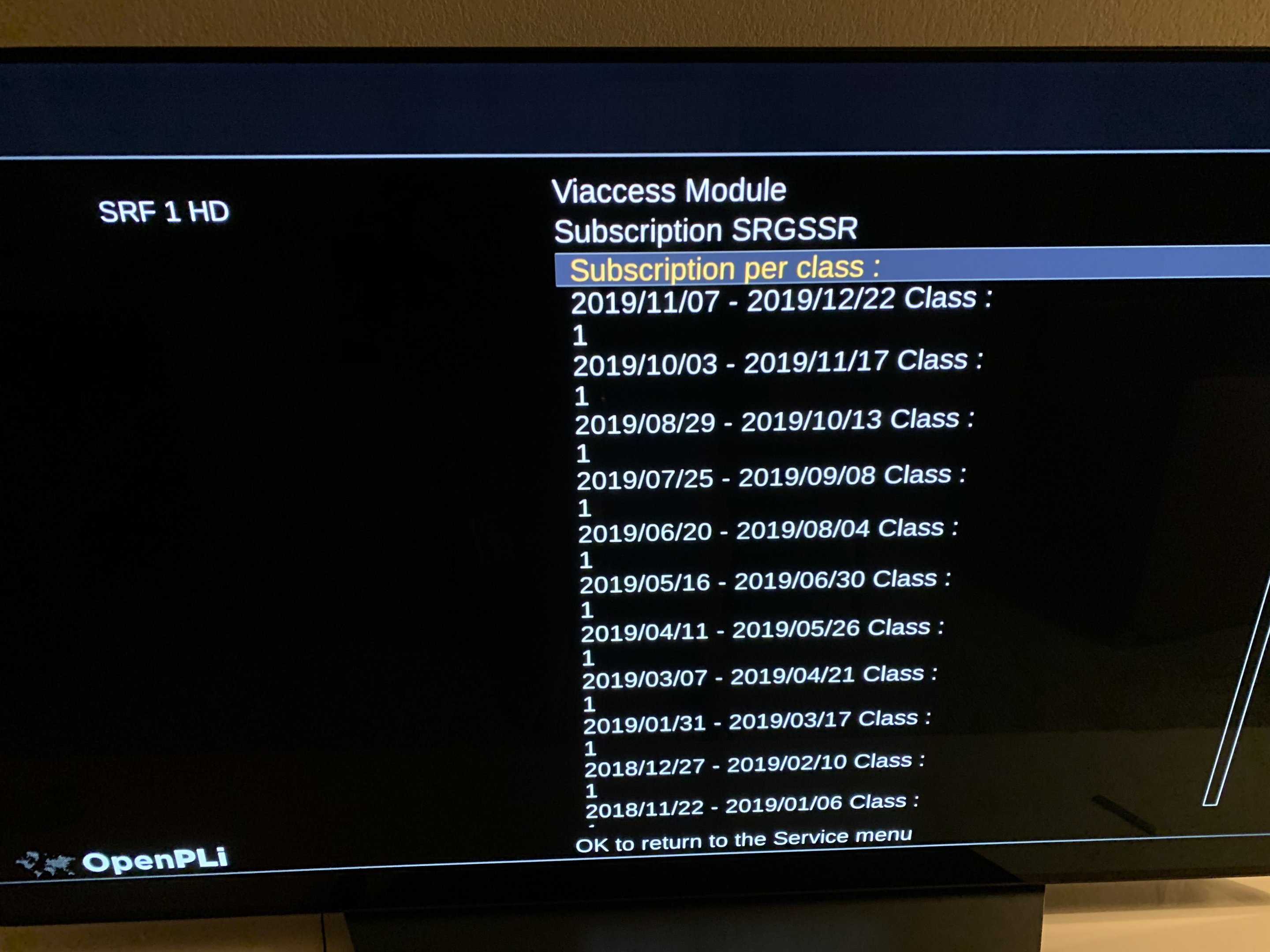

JFZ Geplaatst: 16 november 2019 Geplaatst: 16 november 2019 Heb een Formuler F3 met daar op OpenPLi 7.2-rc (2019-11-11-rc) ik wil de Zwitserse zenders op 13 hotbird de 19,2 voor Duitse zenders en 23,5 voor de Nederlandse zenders. Openpli ziet de kaart via de CI module wel maar het beeld blijft zwart. Ik heb het ook geprobeerd met openpli 6.2 ook geen resultaat. Heb ci toewijzing gedaan op de Zwitserse kanalen maar geen resultaat. In de oscam.dvbapi heb ik I: 500 gezet. Wie kan mij helpen? Heb de module in een SAB Sky 5100 daar werkt het wel.
Mimisiku Geplaatst: 17 november 2019 Geplaatst: 17 november 2019 I: 500:051900 voor CDS niet alle Viaccess ECM's blokkeren. Zet OScam eens uit en probeer opnieuw Afscheid….. Nog een paar maandjes te gaan…
JFZ Geplaatst: 17 november 2019 Auteur Geplaatst: 17 november 2019 Ik heb de oscam uit staan en het werkt helaas niet. Openpli ziet de kaart en geen beeld.

Kabeltje87 Geplaatst: 18 november 2019 Geplaatst: 18 november 2019 Uit de afbeelding kan ik het niet opmaken, maar is de module niet een CI+ model? Dit werkt dan misschien wel in een SAB maar niet onder OpenPLi ~~Rytec Team~~ Vu+Uno4KSE / OpenPli en Maxytec-Multibox SE / OpenPli (mediaspeler) VU+ Duo / OpenPli en Synology NAS *All Rytec EPG POWERED*
