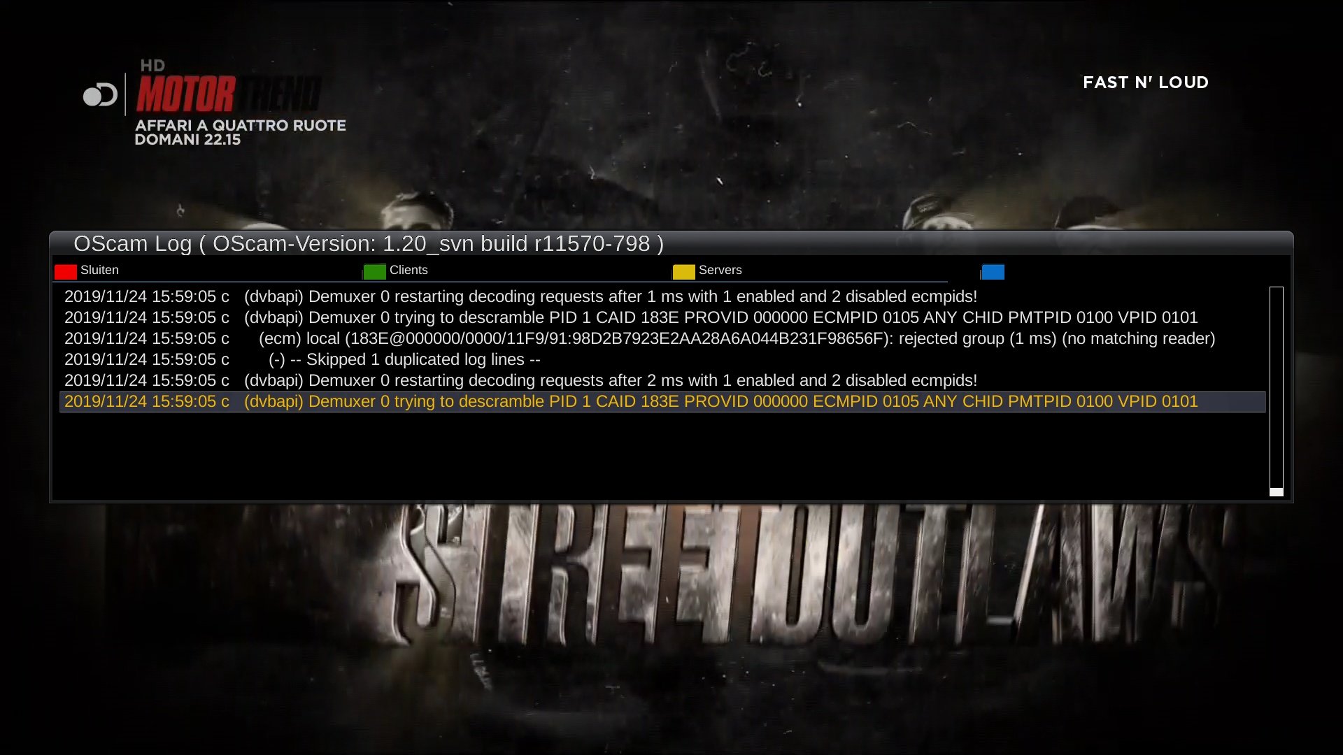

Helaas doet deze zender het bij mij (nog) niet met OScam (met andere softcams zoals CCcam hierop ook geen beeld)
De andere Tivusat zenders werken probleemloos onder oscam met mijn Tivùsat gold smartcard.

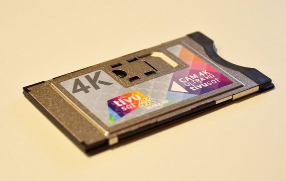

"4K Universe" zou met de bijbehorende 4K cam wel werken.
https://www.tivusat.tv/pages/prodotti/cam/cam.aspx
Heeft iemand deze zender al werkend onder oscam of een CAM-module ?

Heb je een blauwe of een golden tivusat kaart?
er zijn 2 soorten. Wat krijg je op de log van oscam?
De gold smartcard ORO
Dat had ik in mijn vorig bericht al vermeld.
Alle Tivusat zenders werken met oscam en ook met CCcam, behalve de zender 4K Universe
CAID : 183E
ECMPID:  0105 (261) 183E - Nagra
  • 2019/11/24 17:07:57 2BF32C43 c (dvbapi) Demuxer 0 restarting decoding requests after 3 ms with 1 enabled and 2 disabled ecmpids!
  • 2019/11/24 17:07:57 2BF32C43 c (dvbapi) Demuxer 0 trying to descramble PID 1 CAID 183E PROVID 000000 ECMPID 0105 ANY CHID PMTPID 0100 VPID 0101
  • 2019/11/24 17:07:58 2BF32C43 c (ecm) local (183E@000000/0000/11F9/91:60348A101ACD1B82D15FDBD3628E394D): rejected group (1 ms) (no matching reader)

Gaat niet werken met een softcam.
Je moet zelfs een nieuwere Tivusat CI of ontvanger hebben.
Ga maar eens op de site van Tivusat kijken.

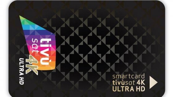

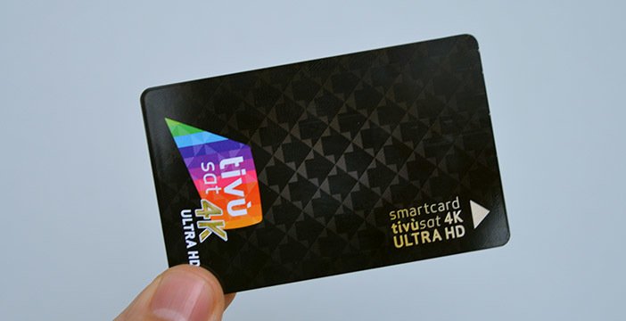

Neen, werkt niet met de oro (gold) kaart (enkel Rai 4K gaat daarmee open)
Voor de overige 4K zenders (Museum 4K, MyZen 4K en 4K  Universe) moet je de nieuwe zwarte kaart hebben
(op 4k Universe zit ondertussen enkel nog Viaccess codering)

Op 15-1-2020 om 18:53, satmaat zei:
  Toon verborgen inhoud
181343801-0498bfae-ec99-4849-8d2a-ce7f96027da6.jpg.bc5535507405bb35ea89cb0d2e133720.jpg
Is er al een manier om deze kaart werkende te krijgen in oscam? TRAVELXP 4K is er inmiddels ook al bij gekomen

Op 24-11-2019 om 16:26, satmaat zei:
Gaat niet werken
Die zender werkt alleen via officiele tivusat smartcam4k met zwarte 4k Kaart IN EEN TIVUSAT GECERTIFICEERDE TV , deze nieuwe cam en tvs zijn beschermd voor oneigenlijk gebruik door  ECP. Dus in een universele ontvanger stopoen heeft geen zin.
Men in van plan meer zenders onder dit systeem te brengen.
