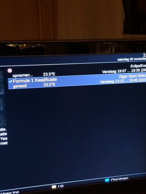

Pitrie Geplaatst: 30 november 2019 Geplaatst: 30 november 2019 Beste sat kijkers wie o wie kan mij vertellen hoe ik moet opnemen met een tf kaartje in een zgemma,heb het kaarje er in gestopt maar wat nu?Moet het eerst nog geformateerd worden?Kan dat op de zgemma? Vgr peter

Pitrie Geplaatst: 30 november 2019 Auteur Geplaatst: 30 november 2019 Klopt ik heb open Pli er op zitten laatste versie,het tf kaartje heb ik er zo ingestoken dat werkt dus niet moet eerst geformateerd worden denk ik, fat 32,doe ik dat met de pc of vanuit de zgemma?Mounten is een woordt wat ik nog niet ken,wat is dat precies,Mijn dank is groot,Vgr Peter
Mimisiku Geplaatst: 30 november 2019 Geplaatst: 30 november 2019 Het formateren doe je in de box en nooit op de PC! Het formaat moet in ext3 of ext4 zijn wat Linux kent. Dus ongeformateerd in de box. Ga naar het menu HDD en kies daar voor formateren. Geeft vanzelf aan of het lukt. Daarna eventueel controleren kiezen. Via de PC met het programma DCC of via de Windows verkenner in de map /media/hdd de directory 'movie' aanmaken. Box herstarten en klasr... Afscheid….. Nog een paar maandjes te gaan…
Pitrie Geplaatst: 30 november 2019 Auteur Geplaatst: 30 november 2019 6 minuten geleden, Mimisiku zei: Het formateren doe je in de box en nooit op de PC! Het formaat moet in ext3 of ext4 zijn wat Linux kent. Dus ongeformateerd in de box. Ga naar het menu HDD en kies daar voor formateren. Geeft vanzelf aan of het lukt. Daarna eventueel controleren kiezen. Via de PC met het programma DCC of via de Windows verkenner in de map /media/hdd de directory 'movie' aanmaken. Box herstarten en klasr... Geweldig bedankt we gaan aan de slag,Groet Peter
Pitrie Geplaatst: 30 november 2019 Auteur Geplaatst: 30 november 2019 Ik ga naar menu,maar daar kan ik geen HDD vinden om te formateren?Hij neemt wel op zo te zien maar als ik wil afspelen op hdd movie zegt de speler hdd movie bestaat niet.
Mimisiku Geplaatst: 30 november 2019 Geplaatst: 30 november 2019 Dan is de TF kaart al correct geformateerd geweest. Bij het weergeven van de lijst geeft hij aan wat de gebruikte locatie is. Kan ook zijn dat de TF kaart als /media/usb aangemeld is... Pas wel op dat je niet per ongeluk in de flash aan het opnemen bent!! Afscheid….. Nog een paar maandjes te gaan…
Pitrie Geplaatst: 1 december 2019 Auteur Geplaatst: 1 december 2019 oke ,maar afspelen is een probleem,er staat voeg toe,dan wil ik het toevoegen op de hdd en die kent ie niet,hoe speel ik dit af.Vgr Peter
Mimisiku Geplaatst: 1 december 2019 Geplaatst: 1 december 2019 Die laatste vraag snap ik niet.... Ik gebruik geen OpenPli, maar als je op de PVR/LIST knop drukt geeft hij de bestanden weer die bij het opnamepad zijn gedefinieerd.. Je zou dus ook direct je opnames moeten zien... Gewoon met de pijltjestoetsen naar de opname van je keuze gaan en op OK drukken. Ik heb het idee dat je via de Mediaplayer probeert te kijken. Die stelt van die vragen... Maar ook daar begint hij bij het gedefinieerde opnamepad... Afscheid….. Nog een paar maandjes te gaan…
Pitrie Geplaatst: 1 december 2019 Auteur Geplaatst: 1 december 2019 Mimisiku,het is uiteindelijk gelukt, dank voor alle uitleg,inderdaad ik vindt alle opnames onder list,Helemaal Top
