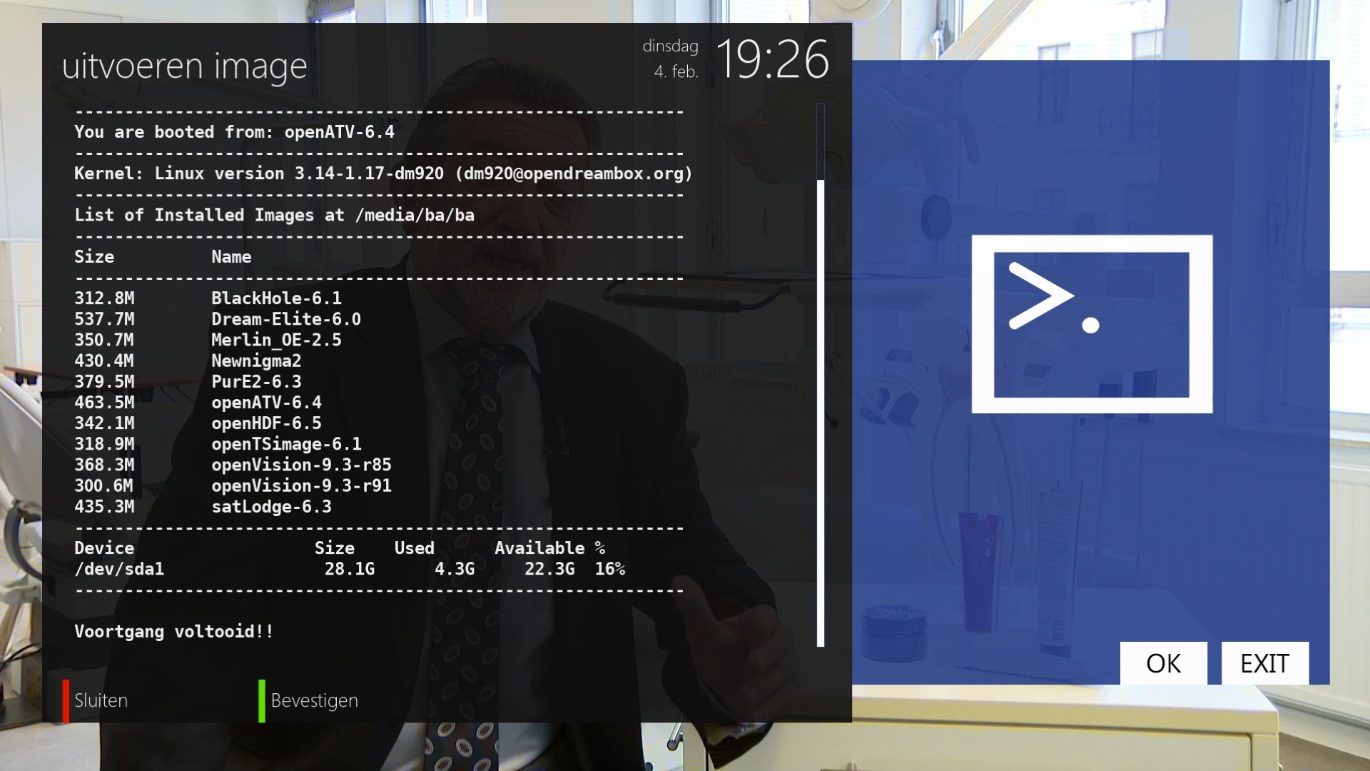

Op mijn dm920 heb ik de originele firmware in de flash, en met Barry Allen een tiental images op een usb3 stick staan.
Hiermee nooit problemen met de box gehad, en kan ik zoveel images uitproberen zonder die in het flash geheugen van de box te moeten installeren.

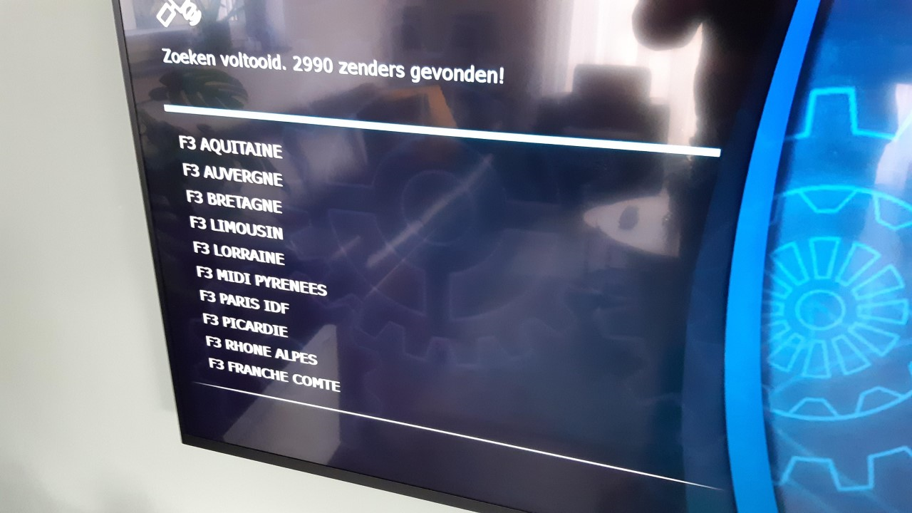

Wat mij wel opviel is het volgende;
Na het opnieuw zoeken van de zenders gaf de box aan dat het zoeken voltooid was en dat hij een slordige 3.000 zenders gevonden had.
Ik zag toen geen mogelijkheid om de zenders op te slaan. Dream Elite bood alleen aan om met de rode knop terug te gaan.
Ik vraag mij dus af of de zenders dan wel opgeslagen zijn !?
Of heb ik nou iets gemist ?

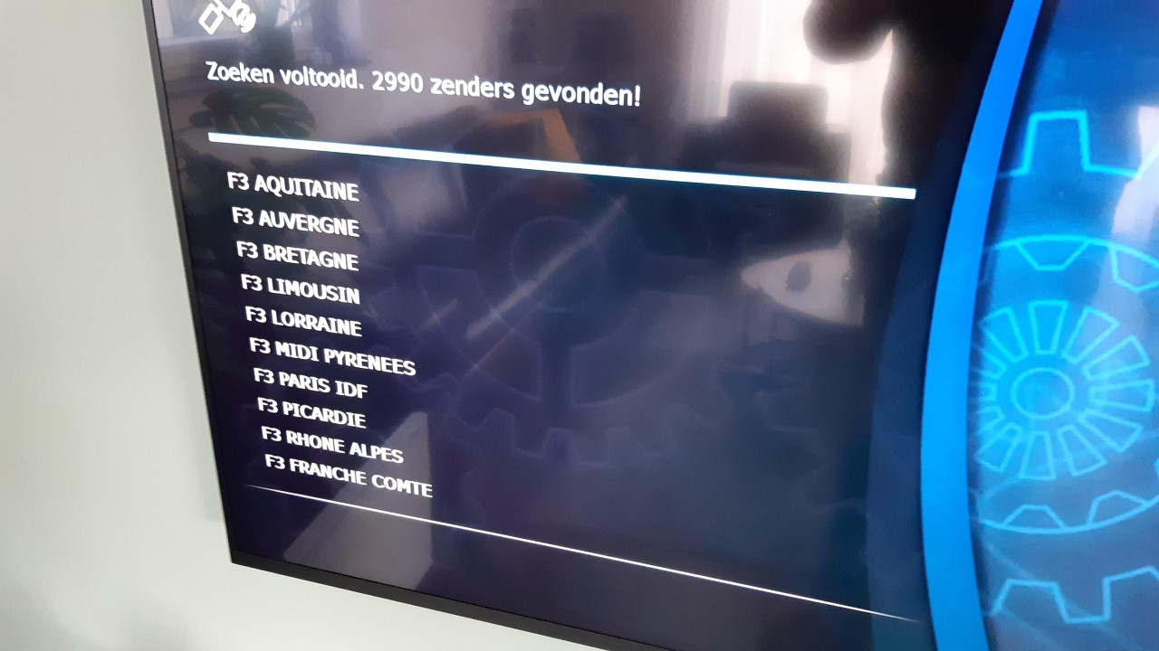

Ik heb toch het idee dat ik iets over het hoofd zie na de zoekloop. Bij de images die ik tot nu toe gebruikt heb moet je altijd de resultaten van de zoekloop opslaan met bijvoorbeeld de groene toets. Dat geeft Dream Elite niet aan. Is er iemand die hierover iets kan zeggen ? Ik zet er zo nog even een foto op van het moment dat de box klaar is met zoeken.
groet Rob
