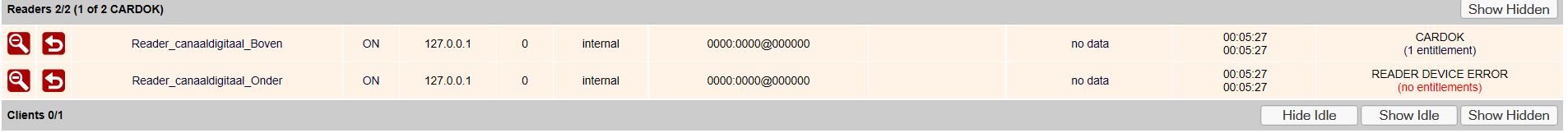

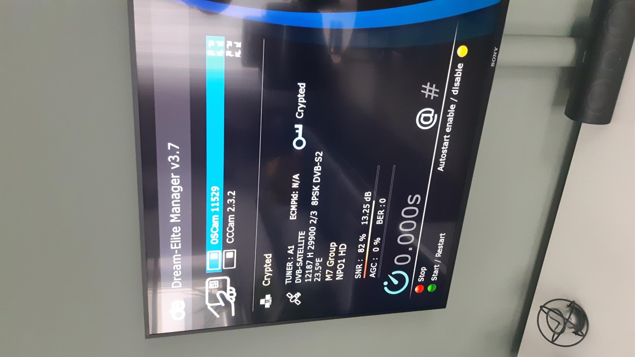

Alles werkt naar behoren, behalve de Oscam en CCcam.
De Canal Digitaal kaart (oranje) wordt niet gedecodeerd zodat ik geen CD zenders kan zien. FTA werkt prima.
Ik heb CCcam 2.3.2. en Oscam 11529 zijn zichtbaar in de DE manager.
Ik heb de oscam.server en de oscam.conf in de \etc gezet (hoop dat dit goed is)
zie bijgevoegde bestanden en foto
HELP !! 😟
Rob
screenshot1.bmp oscam.conf

Sorry, toch gevonden.
Hij verwijst naar /var/tuxbox/config zoals je kan zien.
