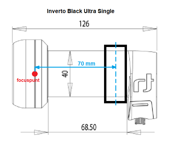

Een Inverto black Ultra Single is een long neck lnb ofwel een lnb met een lange golfpijp. Dan kun je de lnb heel erg veel dichter of verder van de schotel af stellen. En tja, het brandpunt van de schotel moet wel samenvallen met het focuspunt van de lnb. Zoals je in de bijlage ziet is de hals 68,5mm lang. Een standaard lnb-klem is 20mm breed. Hij is dus 48,5mm te verschuiven. Dan kun je een Inverto black Ultra Single heel veel verkeerd zetten waardoor de ontvangst  achteruit holt.
