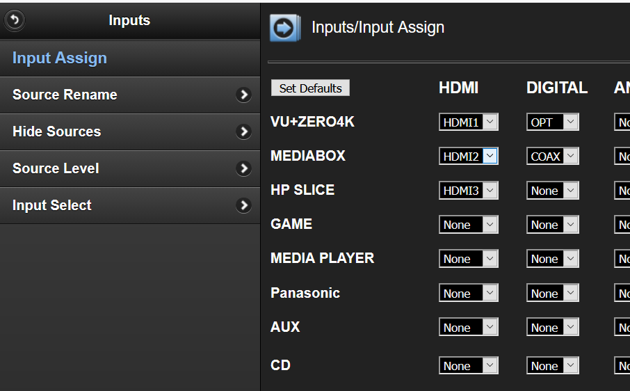

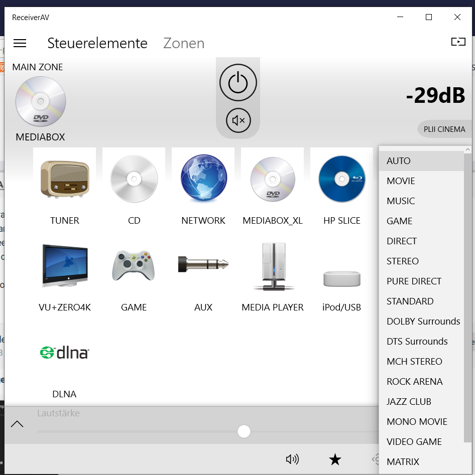

Tonskidutch Geplaatst: 27 februari 2020 Geplaatst: 27 februari 2020 een optische kabel ( SP-dif ) van TV uit naar Denon in instellen in de webinterface van je denon dat de TV audio assign op optisch ingang staat Dus bij mij voor de TV welke een Panasonic is (none) (none) instellen met (none) (OPT) en dan zet je de audio source op auto (matisch) daarmee kiest de Denon PCM of DDD of Dolby D van zelf overigens de windows app voor Denon is erg aan te bevelen (zie tweede afbeelding) waarmee je prima de internetradio kunt bedienen op telefoon of pC p.s. als je hdmi gebruikt is ARC meestal op HDMI1 ingang met Optisch is geen lipsync probleem dus dat heeft voor mij de voorkeur als audio aansluiting Something's Jumping In Your Shirt Lisa Marie, Malcom Mclaren, The Bootzilla Orchestra
Tonskidutch Geplaatst: 27 februari 2020 Geplaatst: 27 februari 2020 het kan natuurlijk zijn dat je een nieuwere webinterface hebt op jou Denon dat is namelijk model (jaar) afhankelijk dan ziet het er iets anders uit, maar het principe van toewijzen blijft het zelfde Something's Jumping In Your Shirt Lisa Marie, Malcom Mclaren, The Bootzilla Orchestra
Zunigkyk Geplaatst: 27 februari 2020 Auteur Geplaatst: 27 februari 2020 (aangepast) Ha Tonski, je bent altijd snel met antwoorden. Super! Ik had al gezien dat jij veel Denonplaatjes hier plaatst. Hoe kOm ik aan die Windows app? Denon adverteert druk met Android en IOS, maar niet met Windows. Uit de documentatie heb ik gevonden dat ik vanaf via mijn browser de webinterface kan gebruiken. Dat vind ik wel handig. Jouw suggestie om een optische kabel te gebruiken had ik al bedacht. Maar dat is een extra kabel. Daar had ik eigenlijk niet een AV-Receiver om aan geschaft. Dan had ik evengoed een veel simpeler HiFi receiver kunnen kopen met echte draaiknoppen voor balans, bass, treble,... Ik heb hem niet voor de bioscoopbeleving gekocht, kijk nooit naar video's. Er is genoeg op TV, daar wil ik beter geluid van. Ik lees her en der dat er veel vaker HDMI-ARC problemen zijn, maar hoop eigenlijk dat iemand hier een oplossing heeft. Ik heb zo'n bruin vermoeden dat die HDCP2.3 ondersteuning roet in het eten gooit. 27 februari 2020 aangepast door Zunigkyk
Tonskidutch Geplaatst: 27 februari 2020 Geplaatst: 27 februari 2020 ik heb hem eenmalig betaald voor iets van 2,95€ geloof ik en blijf updates krijgen mail die jongen even (PM) degene die ik gebruik de HDCP2.3 kan alleen met copyright DVD en of BLauwree films te maken hebben niet met standaard beeld en geluid op de Philips is de ARC misschien aan een andere HDMI poort herinner me dat van mijn broer met 32 philips Something's Jumping In Your Shirt Lisa Marie, Malcom Mclaren, The Bootzilla Orchestra

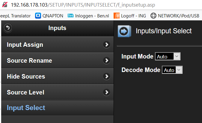

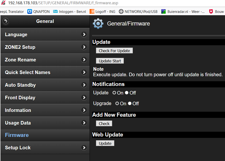

Tonskidutch Geplaatst: 27 februari 2020 Geplaatst: 27 februari 2020 om online verder te gaan met hulp en advies, zou ik je willen vragen of je ook al eens gekeken hebt naar een firmware update op jou Denon model bij de aansluiting met alleen een TV en een platenspeler moet niet heel lastig zijn de geluid-modus die moet je automatisch laten kiezen zie tweede afbeelding decode mode of je het probleem nu verholpen hebt hoor ik graag Something's Jumping In Your Shirt Lisa Marie, Malcom Mclaren, The Bootzilla Orchestra
