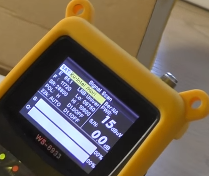

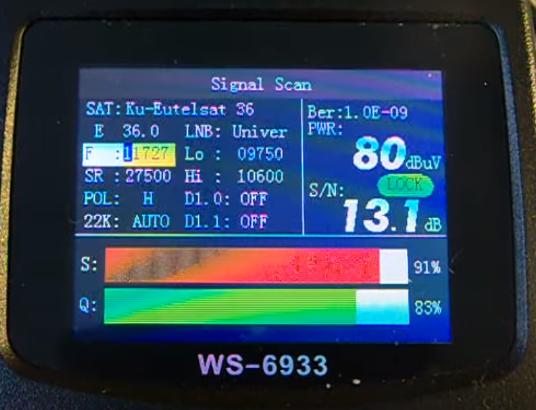

In het menu "SAT zoeken" ziet u recht boven "PWR" staan. Deze wordt aangeduid in "dBuV". Deze waarde zal iets veranderen als u de schotel gaat uitrichten. Dit geeft alleen een beperkte indicatie dat de lnb werkt. Of de lnb goed schakelt tussen verticale/horizontale en of lage/hoge frequentie band is nog een tweede verhaal.

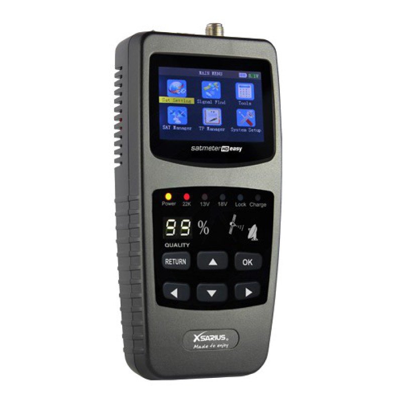

Ik heb de Xsarius Easy HD

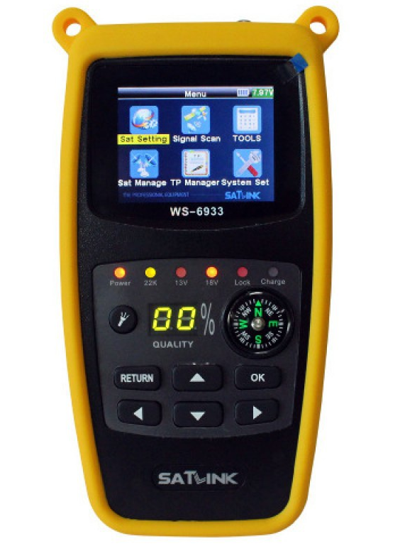

Deze wordt verkocht ook als Satlink WS 6933 HD SE. Enige verschil is, dat er een kompas op zit en lampje er op. Voor de functionaliteit maakt het geen verschil uit.
Beter is "Sat/Signal Scan" menu te gebruiken. En af te regelen zo hoog mogelijk S/N waarde. De Ber heeft niet zo veel zin omdat dit een "after ber meeting" (na fout correctie) is.

Deze wordt verkocht ook als Satlink WS 6933 HD SE. Enige verschil is, dat er een kompas op zit en lampje er op....
Mijn Xsarius Esay HD is identiek aan de Satlink WS 6933 HD SE, heeft ook kompas en ledlampje 😉

Wanneer er geen signaal ontvangen wordt. staan alle versterkers vol open, en zal je de ruis meten.
