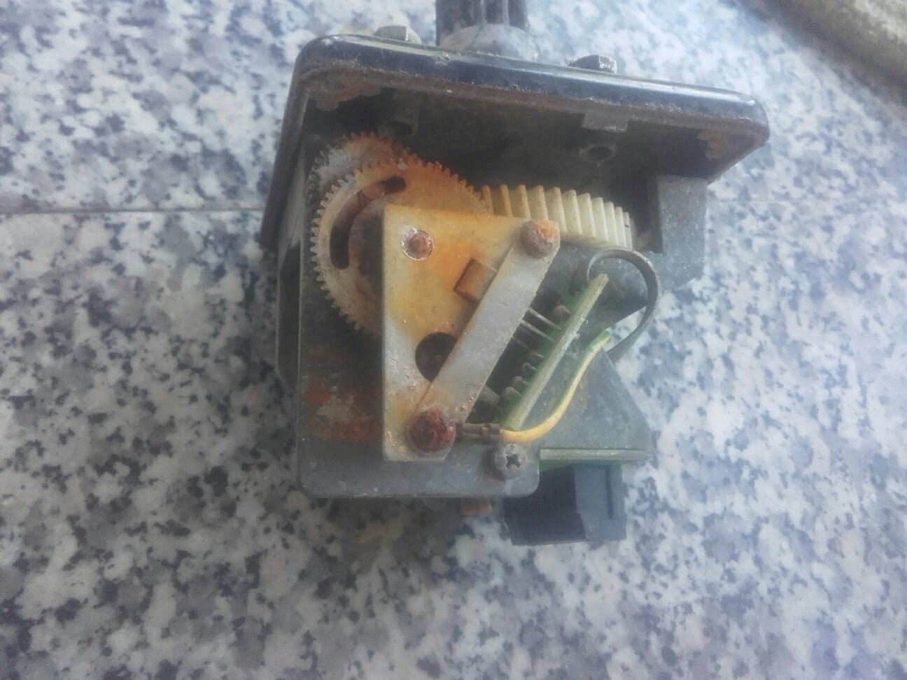

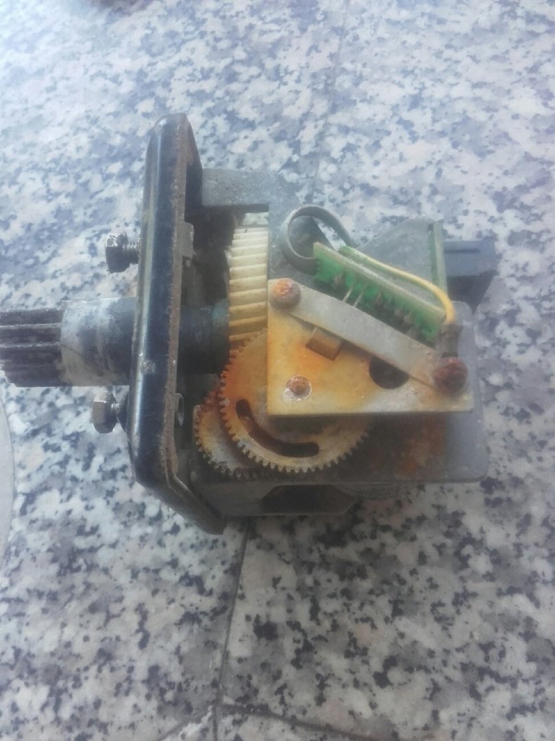

MrDish Geplaatst: 20 april 2020 Geplaatst: 20 april 2020 welk middel kan ik het beste gebruiken om het binnenwerk van een Sat-rotor (fibo-motor) méé schoon te maken ivm ; roestvorming en electronica (printplaat) . Mvg
Big fellow Geplaatst: 20 april 2020 Geplaatst: 20 april 2020 Begin eens met "electroclean" en een tandenborstel. Indien mogelijk wel eerst helemaal uit elkaar halen. Dan de grote oppervlaktes bewerken met een goede verf, de tandwielen wat siliconenvet erop, en de printplaten inspuiten met hetzij "conformal coating", of wat ik zelf doe, met plastik spray van kontakt chemie. Dan bij het in elkaar zetten, de flensen afsealen met zuurvrije siliconenkit.. “Success is not final, failure is not fatal: it is the courage to continue that counts.” ~ Winston Churchill
MrDish Geplaatst: 21 april 2020 Auteur Geplaatst: 21 april 2020 Top . Bedankt Big Fellow voor het reageren. Mvg
minplus Geplaatst: 22 april 2020 Geplaatst: 22 april 2020 Die rotte boutjes vervangen. Die zijn de oorzaak zo te zien. En de zaak goed waterdicht maken. 3x VU+ met Open Pli , 2 Gregorians, 1 Big bisat, 1 Oled en 2 LCD's
moonchild Geplaatst: 23 april 2020 Geplaatst: 23 april 2020 De 4 bouten waarmee de motor aan de schotel vastzit met Loctite goed waterdicht monteren. Nederlands Transplantatie Verbond adviseerd: draag geen fietshelm! VU+ Duo 4K SE BT met openpli 8.2
