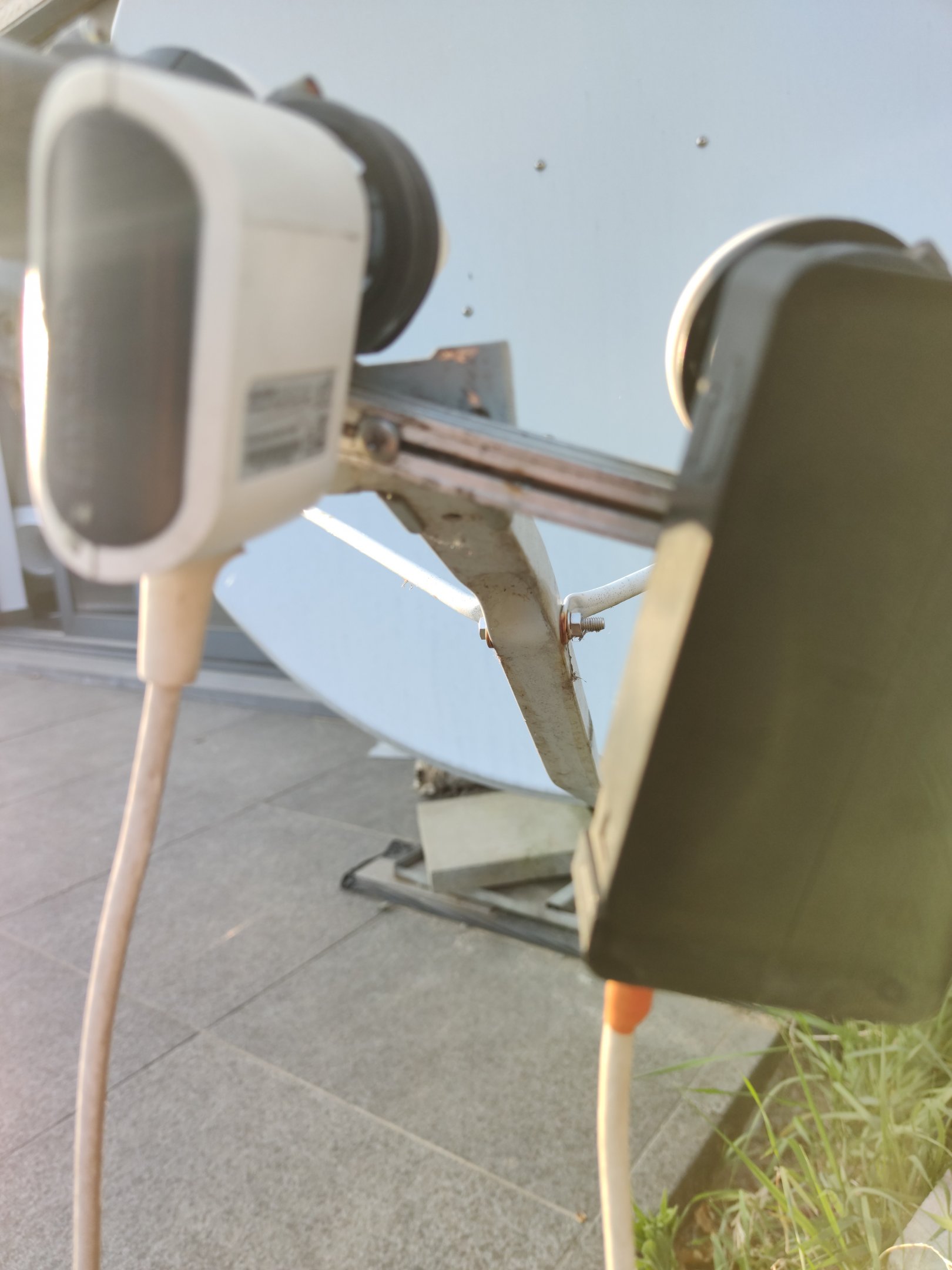

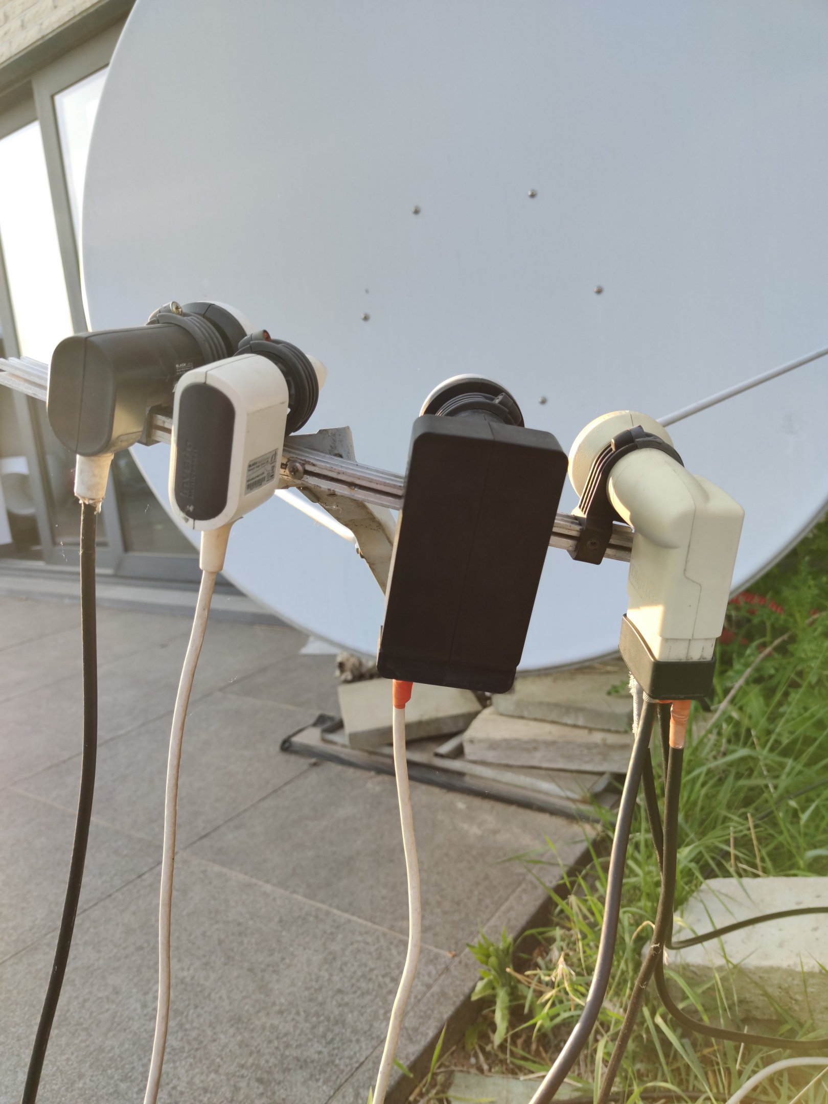

hey
 ik heb het zo gedaan ik weet niet of die just is
hier zijn de foto hoe die er uit ziet

Verder is de rail te veel gebogen. Ik zie op de foto dat de lnb's die wat verder op de rail zitten, veel te schuin op de schotel gericht zijn. Het moet eigenlijk als volgt zijn:
Staat een lnb 10cm van de rail af, dan moet de lnb op ongeveer de helft van die afstand op de schotel gericht zijn aan dezelfde kant, dus in dit voorbeeld 5cm.
Als ik op de foto kijk, dan zie ik dat de lnb's zelfs aan de andere kant van het middelpunt van de schotel gericht zijn. Dit heeft alles te maken met het feit dat de rail te veel gebogen is en dat komt weer omdat die rail gemaakt is voor een veel kleinere schotel.

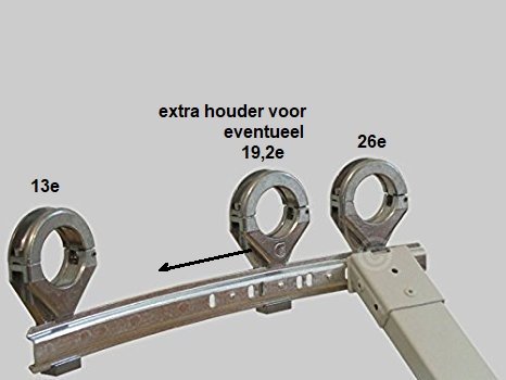

Ja dat is ook bij Gibertini het probleem. Die hebben verschillende multifeed rails maar ook die is voor "zogenaamd" alle maten schotel en dat is dus niet zo. Voor gebruik tot een schotel van 100cm kan dat ook wel maar een schotel van 1,5 meter is toch wel iets anders. Een Gibertini 150 is eigenlijk niet bedoeld voor multifeed, wel voor draaibaar.
Nu is het wel zo dat je de radius van een rail van Gibertini zelf nog wel iets minder kan maken door hem voorzichtig in de bankschroef over de hele lengte iets rechter te maken. Dat is met de aluminium rail die je nu hebt niet mogelijk. Tja of je moet op de koop toe nemen dat je voor de uiterste lnb (de Hotbird) toch wel een redelijk verlies krijgt.
Ik weet niet hoe hoge eisen je stelt aan de ontvangst van de Hotbird. Je kunt zelfs proberen de Badr op de lnb-arm te zetten en de Hotbird aan het eind van de rail, zie bijlage.

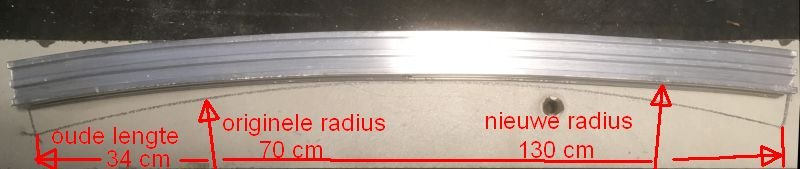

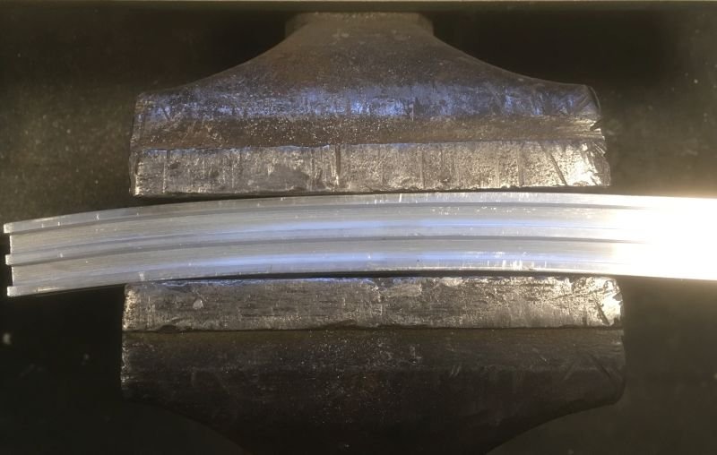

Sprietje , omdat ik toch een paar van die SAB rails heb liggen heb ik er één in de bankschroef (bek breedte 120 mm) gezet.
Zonder veel kracht en zonder dat er iets breekt zou je die rail zelfs recht kunnen maken .
Dat heb ik niet gedaan maar door de rail een paar keer te verzetten in de bankschroef heeft hij een nieuwe radius i.p.v. 70 cm  nu 130 cm .
Welke radius voor een 150 cm Gibi de juiste is , zul jij me wel kunnen vertellen .

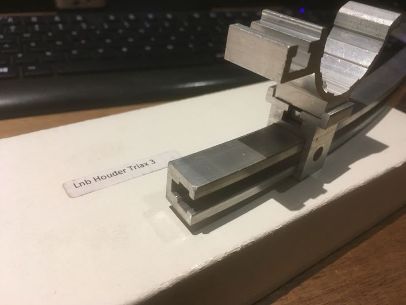

W.b.t. Triax rail , bedoel je deze ?

Nee, dat is geen Triax rail. Zie het verschil in de bijlage.
Al dat soort rails zijn van extruded aluminium , die breken niet bij beperkte verbuiging , heb je het überhaupt ooit geprobeerd om het te buigen ?
