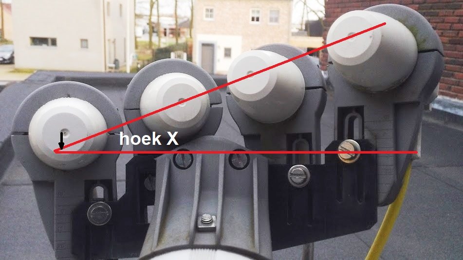

Sprietje Geplaatst: 2 mei 2020 Geplaatst: 2 mei 2020 Hoe de hoogtes van de overige 3 lnb's moet staan, weet ik niet met de streepjes maar wel dat de 4 lnb's op bijna een rechte lijn moeten staan die 13° schuin loopt voor jou locatie en waarbij de lnb van de Astra 19,2 hoogte bepalend is. Gebruik de bijgevoegde hoek van 13 graden.

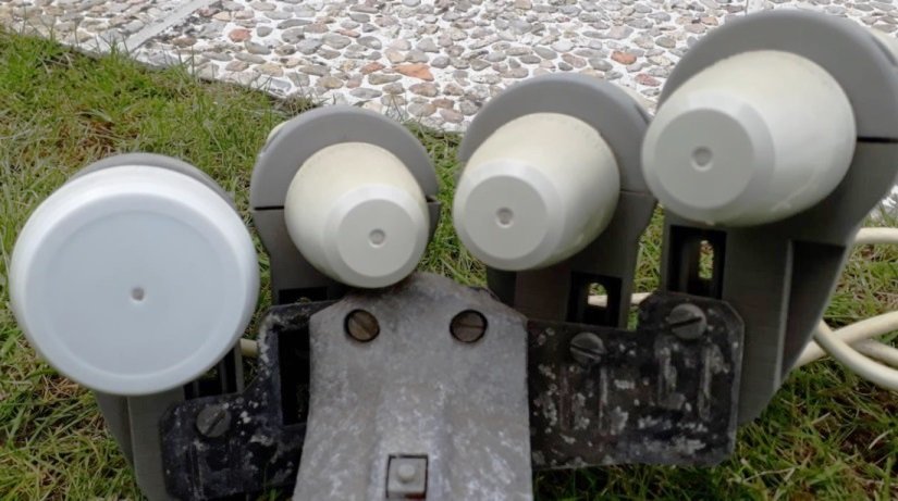

jh995 Geplaatst: 2 mei 2020 Auteur Geplaatst: 2 mei 2020 Dag Sprietje, Helaas heb ik geen installatie instructies voor de Bisat, maar de hoogte afstelling van de LNB's zien er een beetje verweerd uit. Het lijkt wel of men de bovenkant van het vierkante moertje genomen hebben voor de afstelling (er is geen streepje in het midden zichtbaar) (maar dan nog) zie foto:1 Wat de hoek betreft, lijkt het er op voor de 13°, de 23,5° en de 28,;2°, maar de 19.2 is volledig uit de pas zie foto 2. de foto's staan in bijlage. Hoe moet ik van hier vertrekken. Gr. jh995 Bisat_huidige_situatie.odt
Sprietje Geplaatst: 2 mei 2020 Geplaatst: 2 mei 2020 Je moet van het midden van het boutje uit gaan. Voor de Astra 19,2 moet die op NUL staan. Ik weet niet of foto 1 van de 19,2-lnb is maar die staat dus op 13 onder de NUL. Zo te zien heb je dat boutje nu helemaal los staan want ik zie op foto 2 dat de lnb helemaal omlaag hangt.
jh995 Geplaatst: 2 mei 2020 Auteur Geplaatst: 2 mei 2020 Ja foto 1 is van de 19.2° in het midden te zien. Die die nog net te zien is daar onder is van 13°. Ik zal van de week beginnen met die van 19.2° op 0 te gaan zetten. Hij lijkt omlaag te hangen, maar heeft altijd al zo gestaan bij mijn weten. Ik heb nog nergens aangedraaid behoudens de elevation. Maar daar hebben we het nu niet over. Gr. tot later jh995
Sprietje Geplaatst: 2 mei 2020 Geplaatst: 2 mei 2020 (aangepast) Dat kan echt niet goed zijn. Die lnb kijkt zowat onder de schotel door. Er moet iets niet goed zitten bij de bevestiging. Ik kan me niet voorstellen dat die lnb-houder zo verbogen is. 2 mei 2020 aangepast door Sprietje

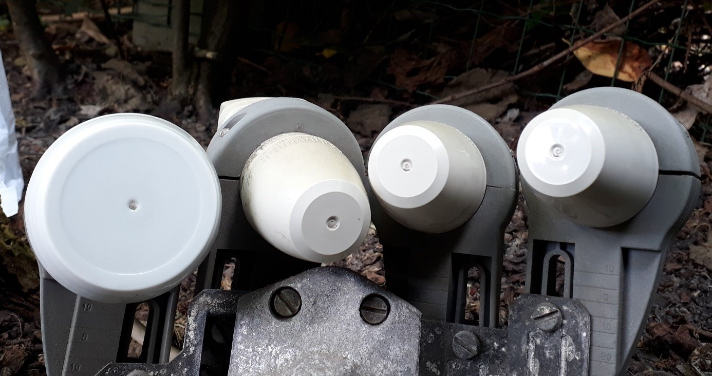

jh995 Geplaatst: 3 mei 2020 Auteur Geplaatst: 3 mei 2020 Bedankt voor al het advies. Inderdaad zat de 19.2° lnb losjes op het half uitgestanste beugeltje waardoor deze als enige ca 10mm verder naar achteren staat. De anderen zaten ook nier echt vast, maar dat heb ik zo gelaten aangezien die later ook nog ingesteld moeten worden. Zo ziet het er nu uit, zie foto: Volgorde van instellen is 19.2°, 28,2°, 23,5° en als laatste 13°, volgens een andere forum topic. Als ik verder geen commentaar krijg, dan ga ik volgende week aan de slag en zal ik mijn vorderingen rapporteren. Alvast bedankt Gr, jh995 Bisat lnb pos.pdf
Sprietje Geplaatst: 3 mei 2020 Geplaatst: 3 mei 2020 (aangepast) Dat ziet er een stuk beter uit. De 23,5-lnb nog wat omhoog. 3 mei 2020 aangepast door Sprietje
