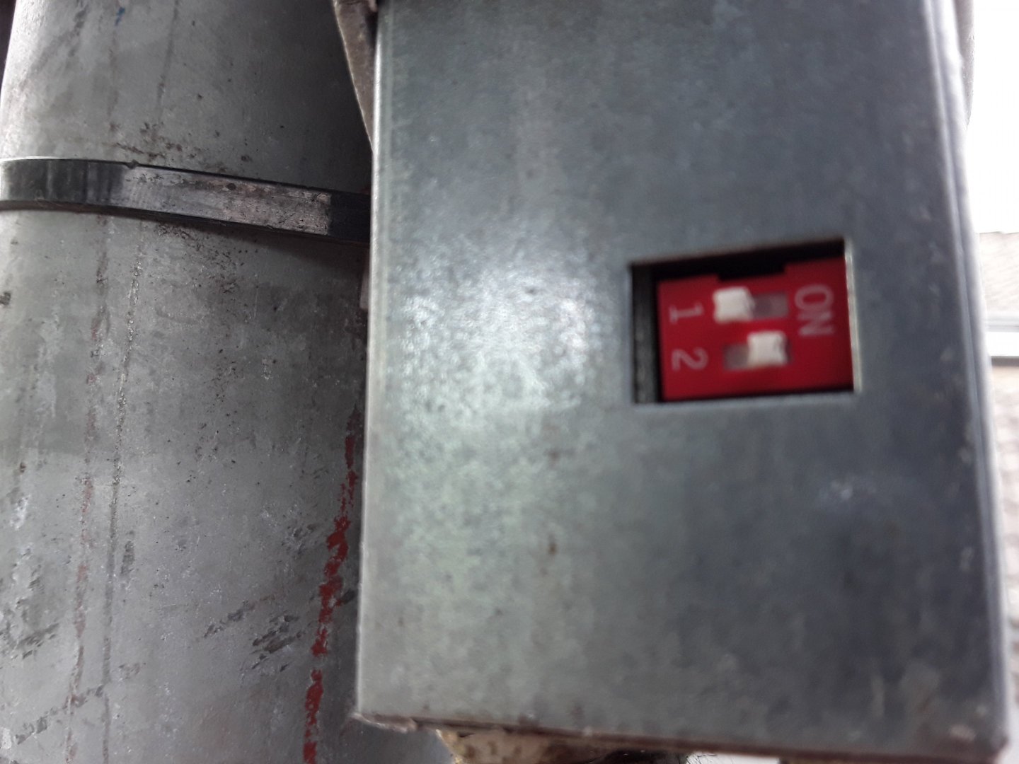

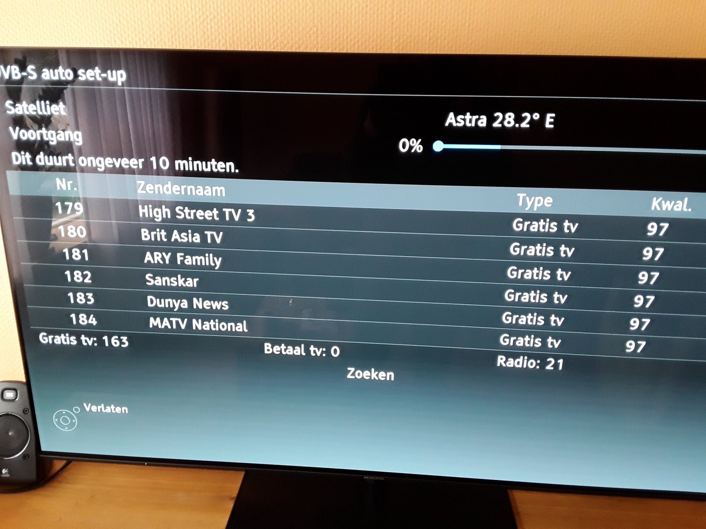

RicardoBelli Geplaatst: 5 mei 2020 Auteur Geplaatst: 5 mei 2020 Hallo sprietje ik heb de dip switches op off staan. Op de fotos hierboven was de vorige stand waarbij ook de 9° oost er bij op zat a.maar toen ik de dip s in deze stand had staan ,en ik liet de tv scannen in de auto set up instelling . Had ik op de 4 satellieten wel beeld .vreemd he ! Nu moet ik alleen de 23 ° er nog in zien te krijgen .nu heb ik de andere 3 satellieten er handmatig ingezet .dat koste me gisteren wel de hele avond ,maar goed dat is zover gelukt .mvg Ricardo
Tonskidutch Geplaatst: 6 mei 2020 Geplaatst: 6 mei 2020 dus auto setup gaat wel met dip off off dan moet je dat aanhouden en sparen voor een 4in1 diseqc Something's Jumping In Your Shirt Lisa Marie, Malcom Mclaren, The Bootzilla Orchestra
mebo870 Geplaatst: 6 mei 2020 Geplaatst: 6 mei 2020 Als je de tv hebt laten scannen in de auto set up instelling en op 4 satellieten beeld had. Wat is dan het probleem, dan zitten die zenders toch in het geheugen van de tv, want je heb een zenderscan doorlopen. De volgende stap zal zijn, je favoriete zenders gaan selecteren voor een favorietenlijstje. The key to happiness. Stay away from idiots
RicardoBelli Geplaatst: 6 mei 2020 Auteur Geplaatst: 6 mei 2020 (aangepast) Hallo Tonskidutch, mebo870 de auto set up heb ik in de 1 off stand en 2 in de on stand gedaan zoals op de fotos .daarna kon ik maar een satelliet weer vinden dat was de laatst gescande sat . Een dag later heb ik de dip switch op advies op off off gezet ,en vervolgens de drie sats er handmatig ingezet dat lukte, behalve de 23 ° oost .het vreemde is dus dat ik hem middels de auto set up wel ingescand kreeg ,in de 1off stand en 2 in de on stand . Maar handmatig in de off off stand lukt het niet ?????? Mvg Ricardo. 6 mei 2020 aangepast door RicardoBelli Aanvulling
RicardoBelli Geplaatst: 6 mei 2020 Auteur Geplaatst: 6 mei 2020 Het is gelukt de astra 23,5 staat er nu ook in ,alleen werkt de canaal digitaal kaart niet .hiervoor altijd in de vu + duo gebruikt en daar werk de kaart in de ingebouwde kaartlezer . In de Panasonic gebruik ik de modulle met de wereldbol vreemd dat het niet werkt de duitse hd plus modulle werkt uitstekend vreemd ??????
RicardoBelli Geplaatst: 6 mei 2020 Auteur Geplaatst: 6 mei 2020 Allen dank voor het reageren en hulp het is gelukt het werkt nu eindelijk . Iedereen bedankt voor de hulp mvg Ricardo🙂 🙃 1
