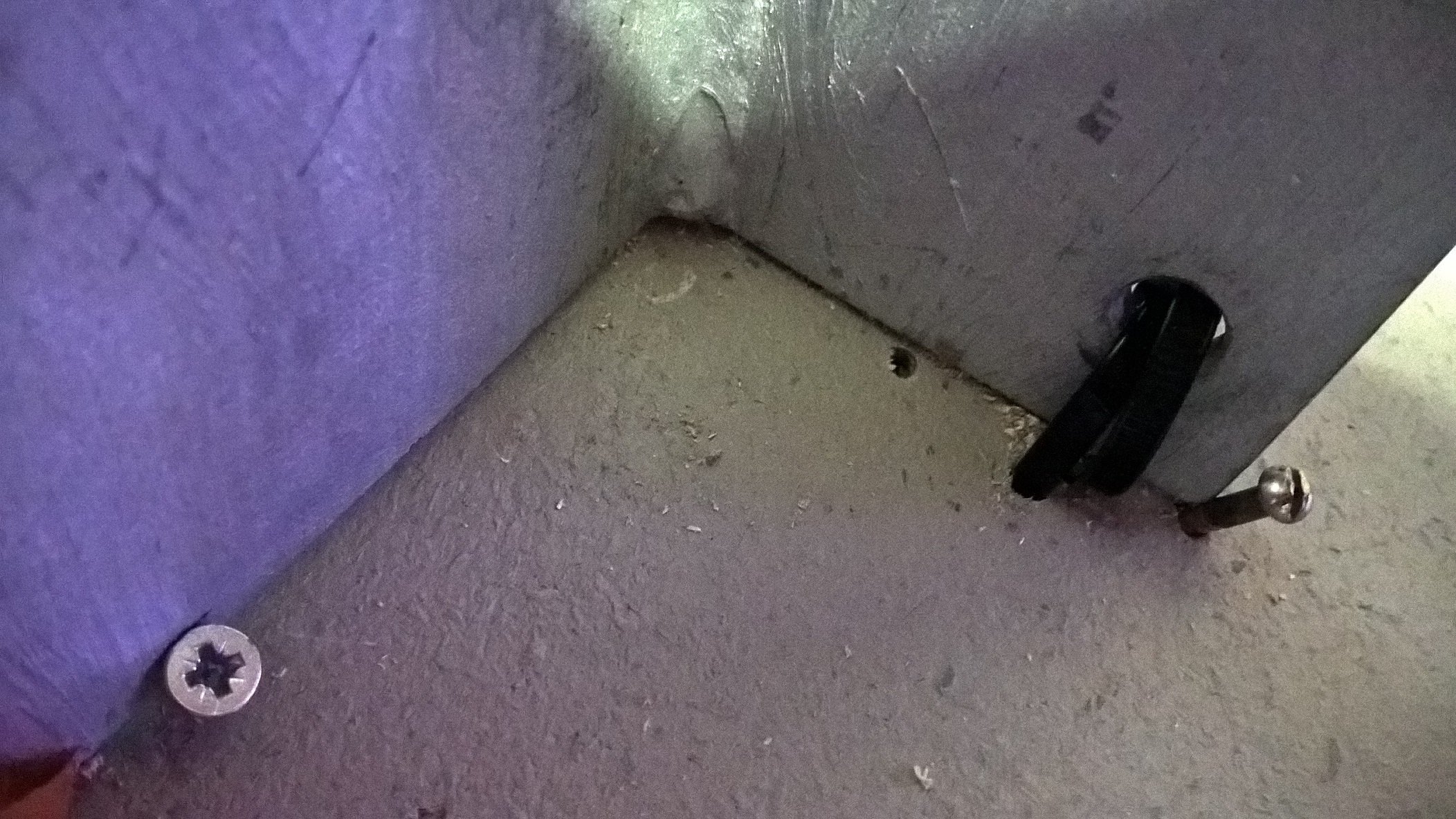

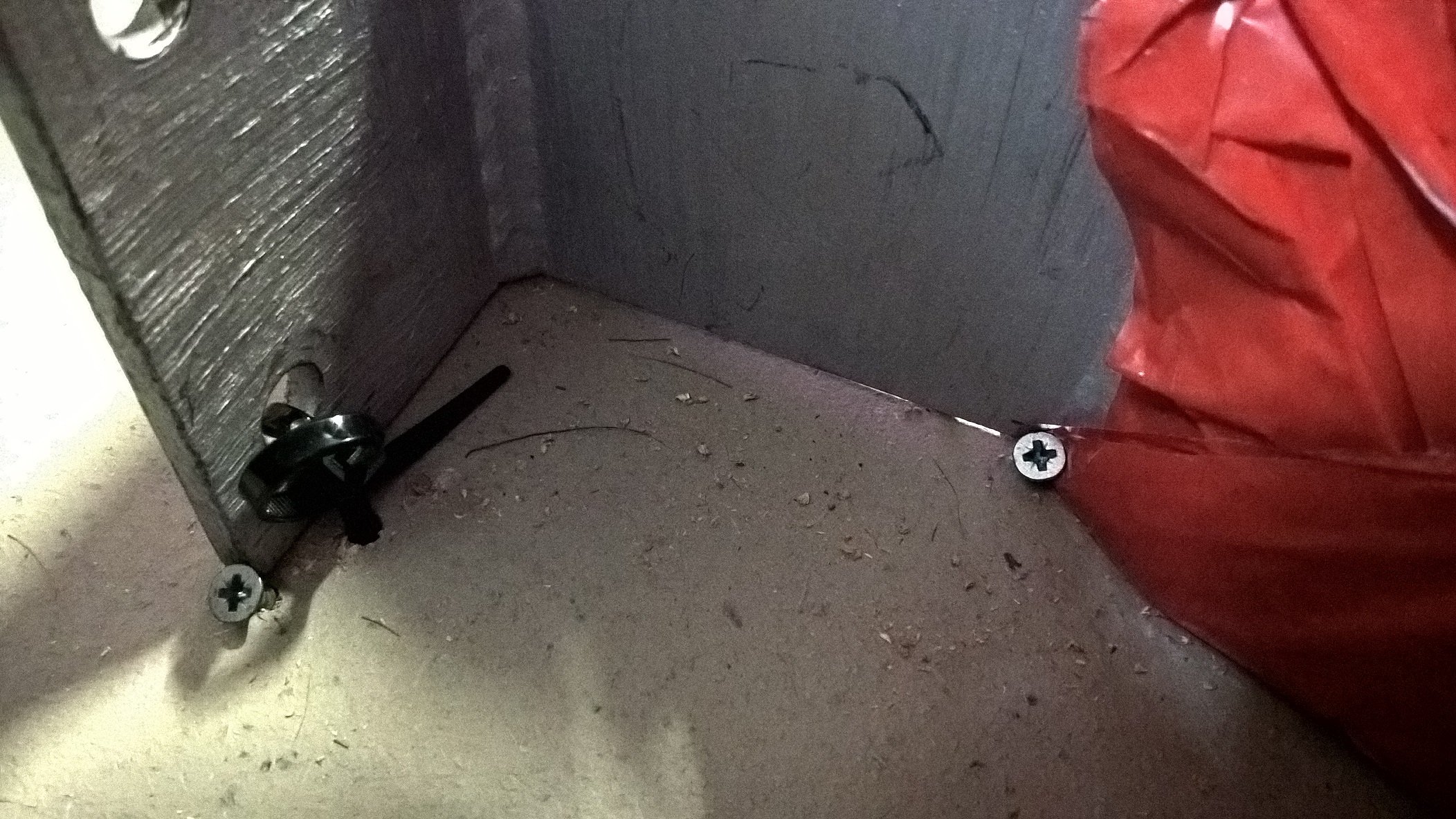

Ik mag niet te veel meer boren in de kast , anders heb ik gaten met kaas , euh kast :D
Gelukkig heb ik wel het vuil van het boorwerk opgekuist !! Gewoon zonder echt nadenken ,
boem kwak , daar stond de mast , als tegengewicht , ik had nog een stuk lood van een klok ,
da' wil je niet graag op uw voeten laten vallen !! Gelukkig heb ik geen schoonmoeder !! 😂👌

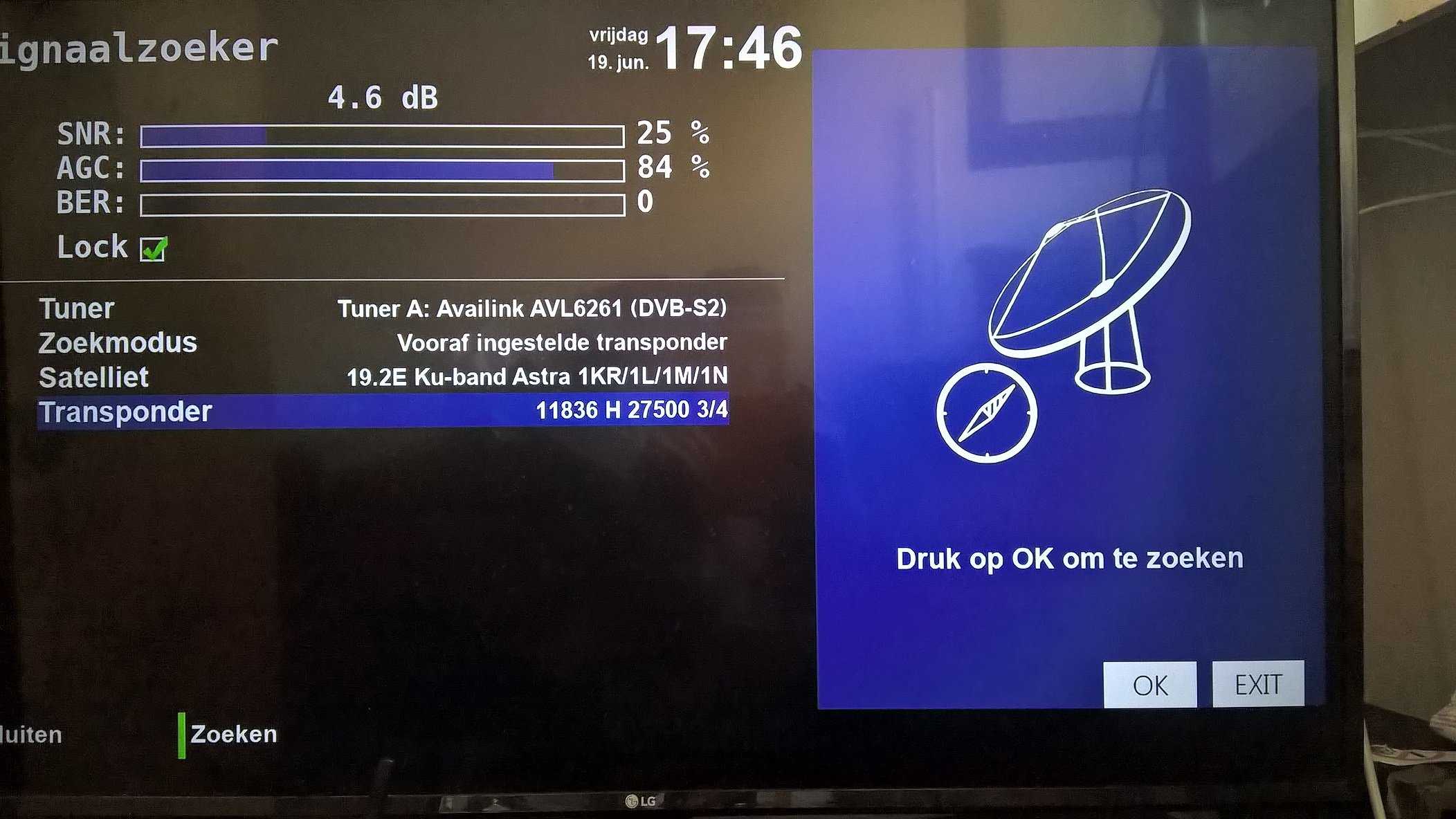

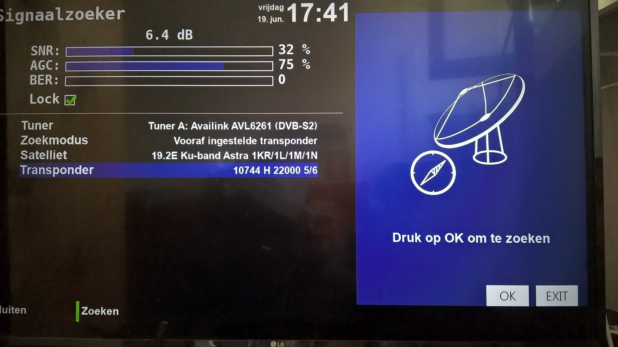

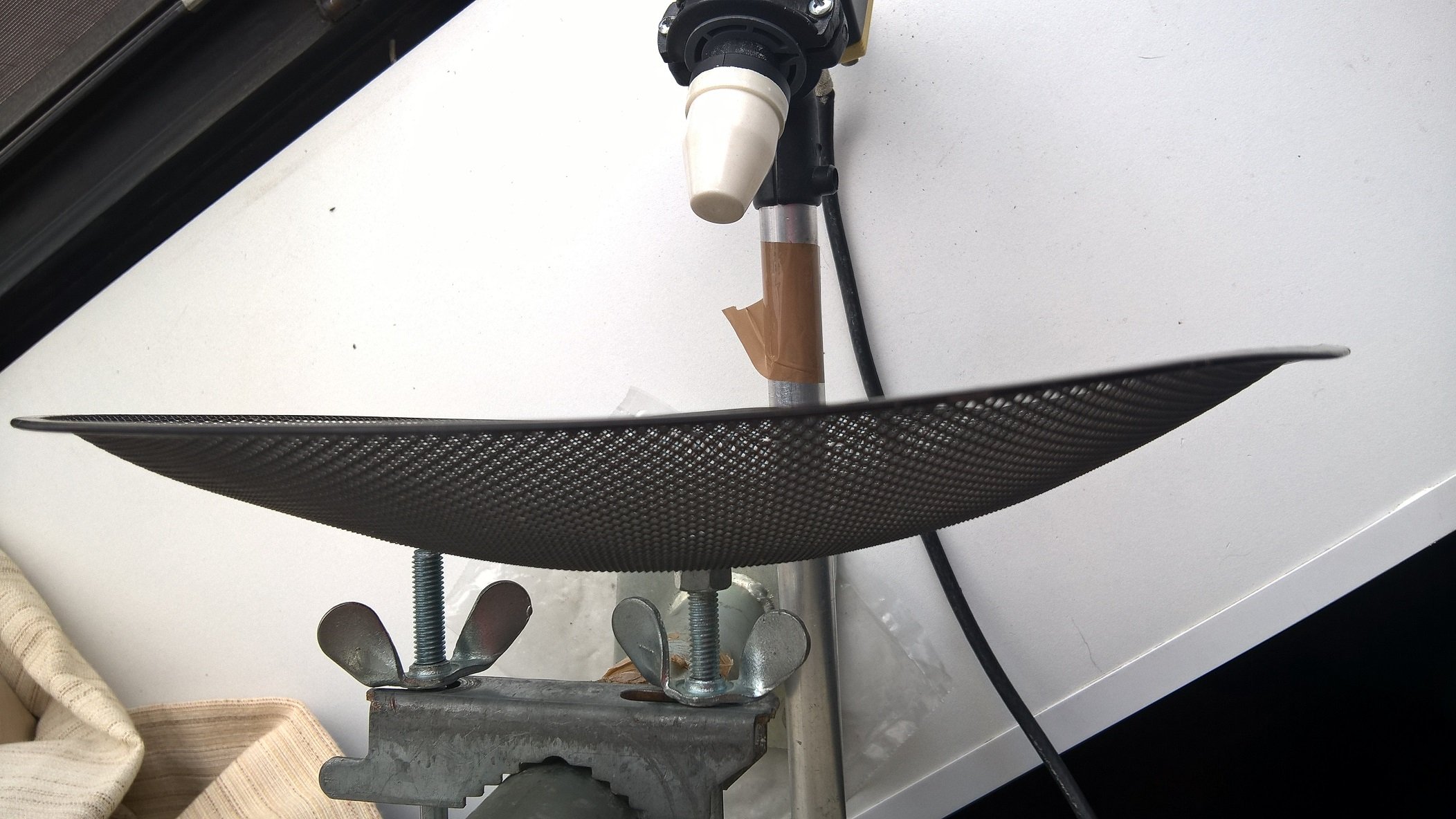

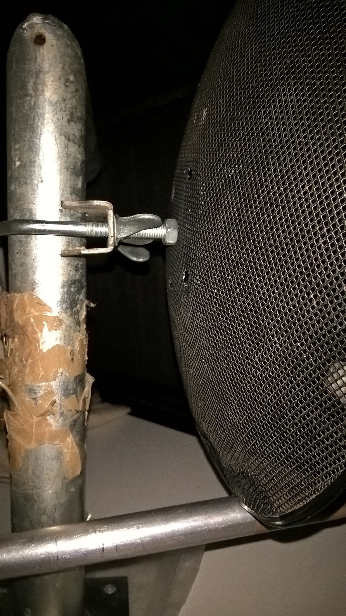

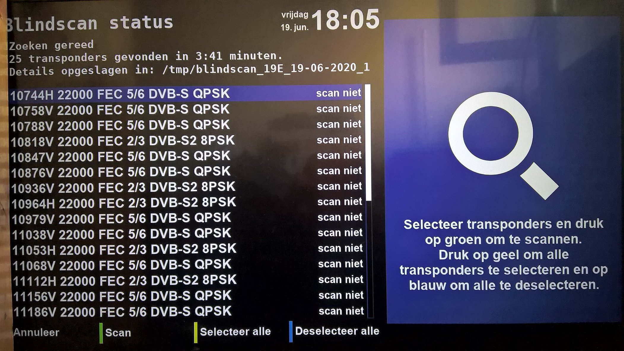

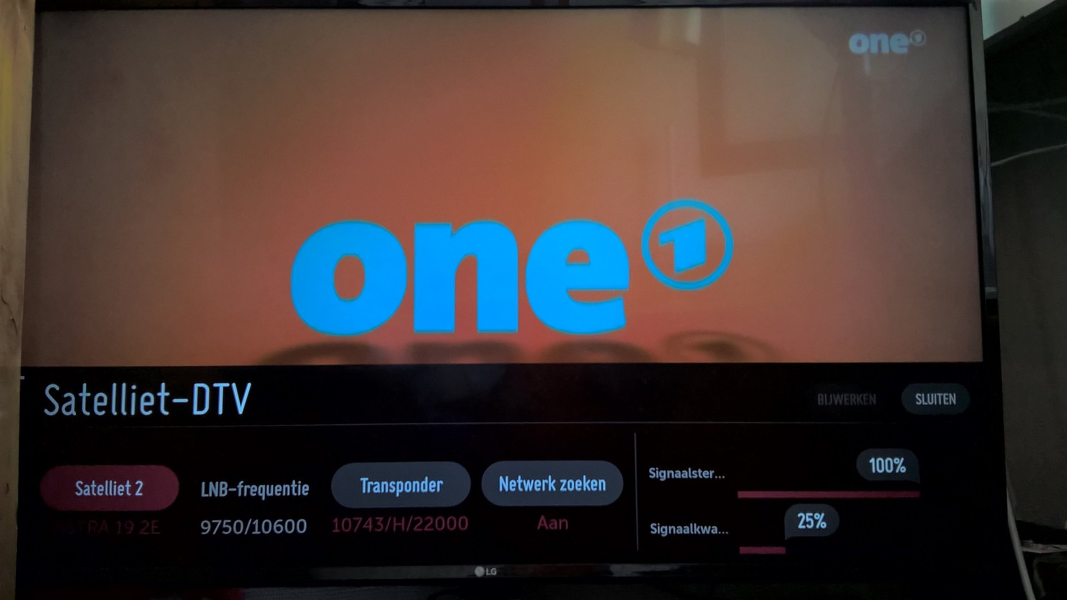

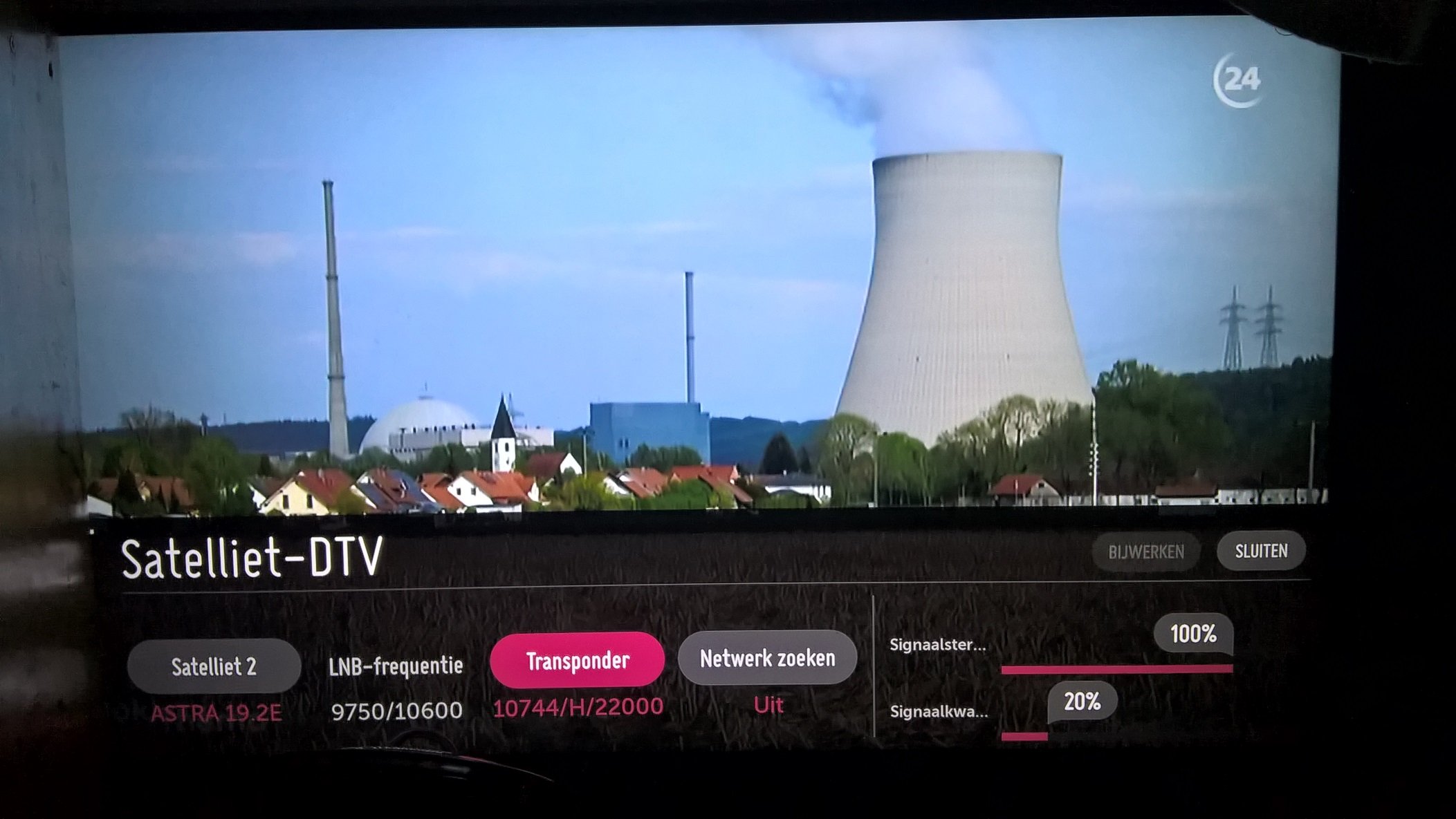

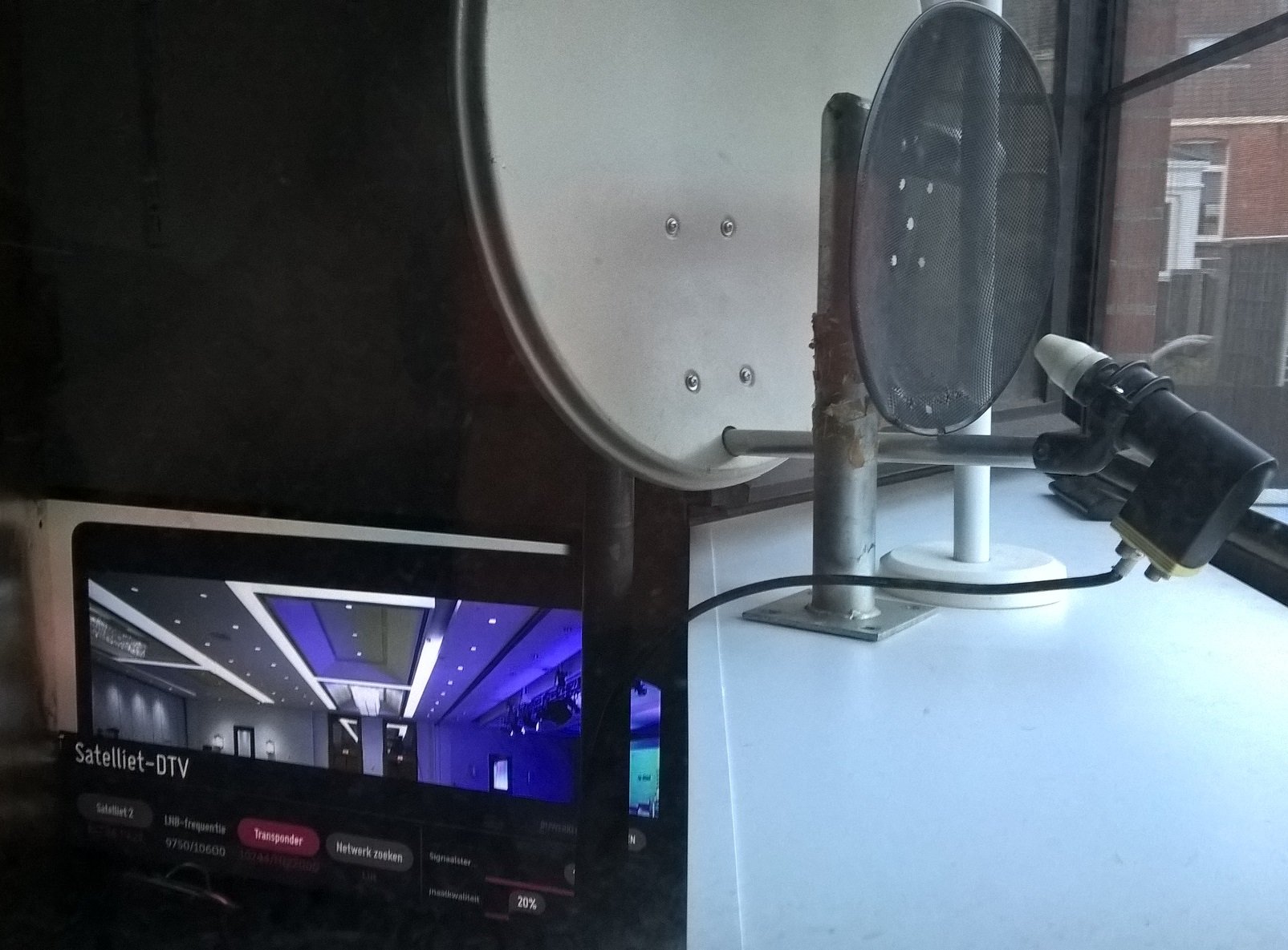

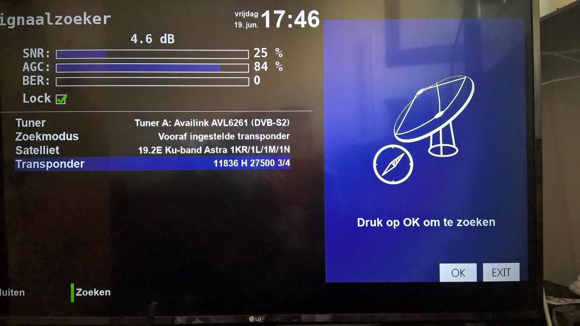

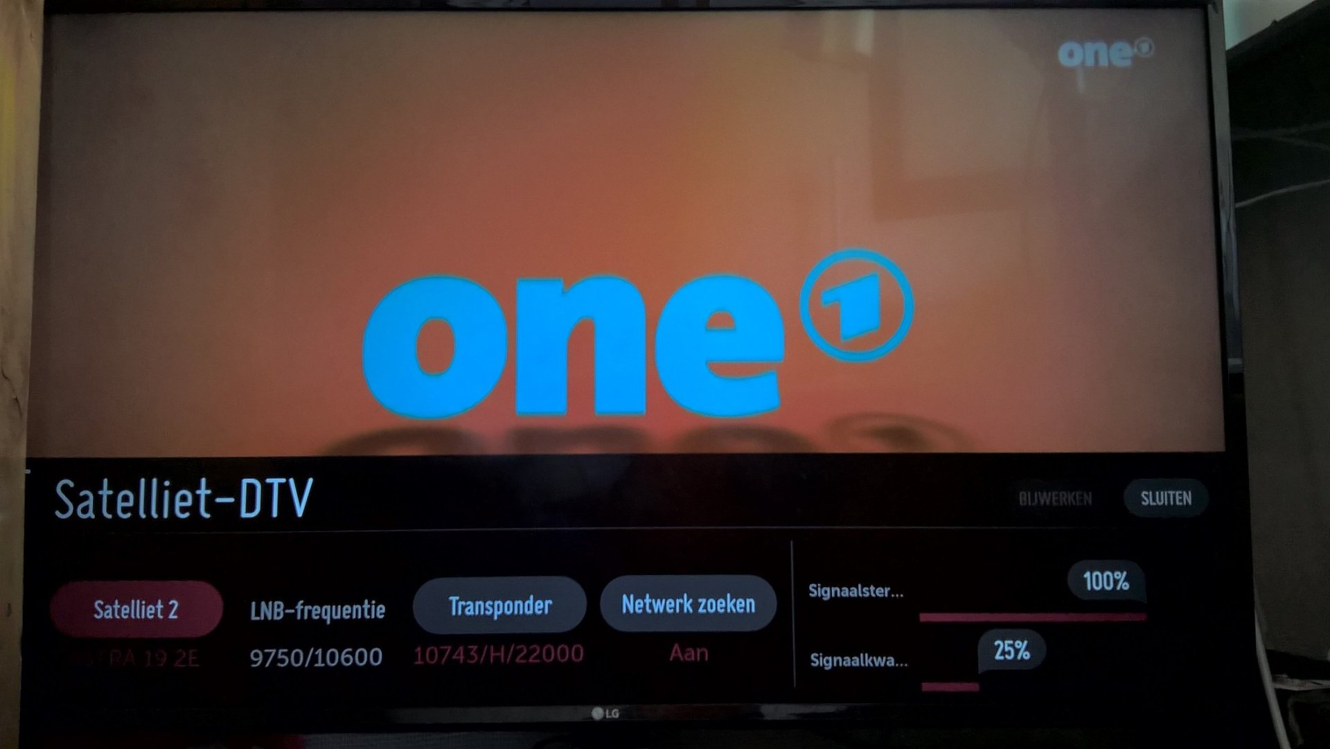

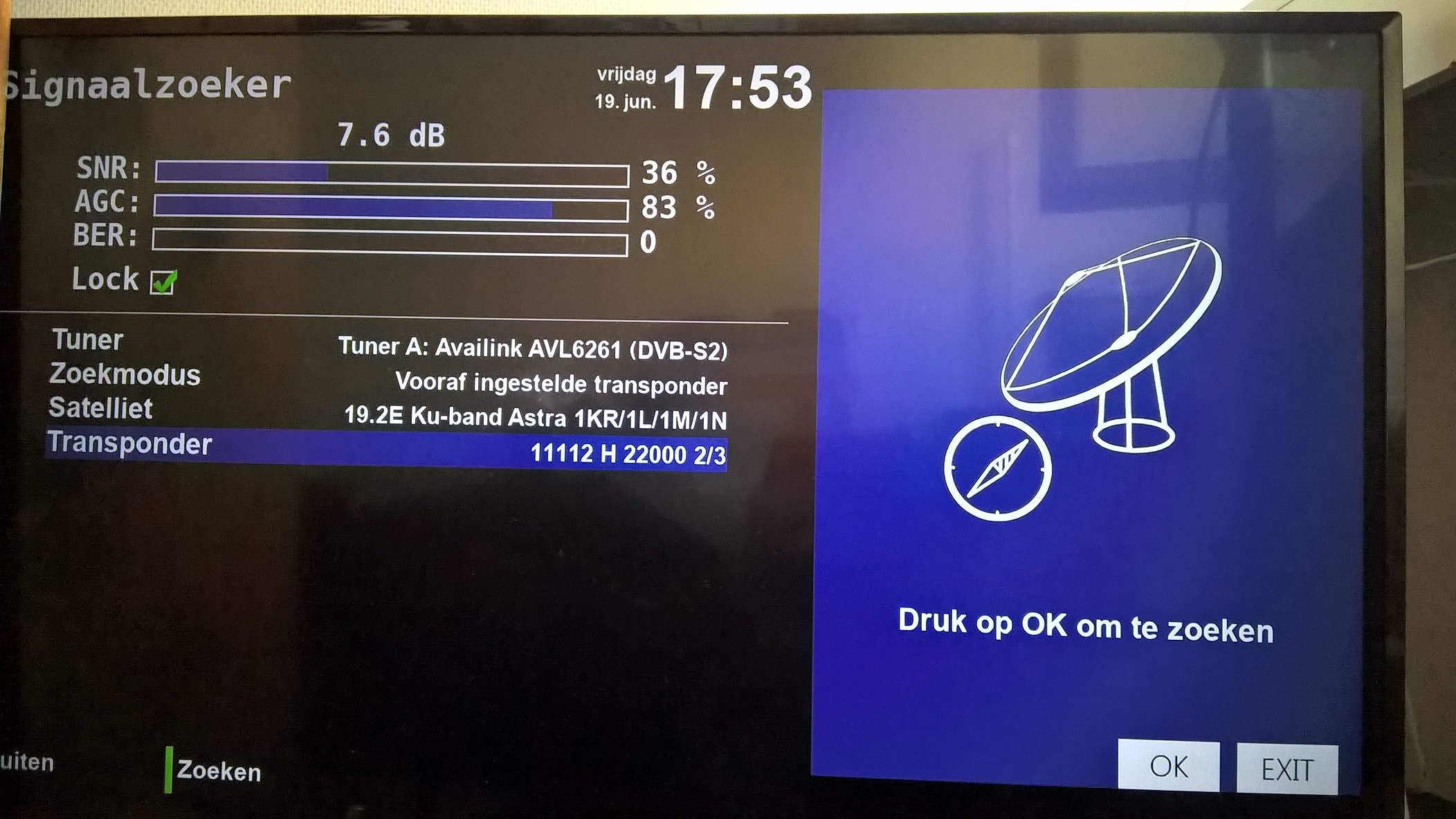

Voor de LOL , een 28cm meshschotel , Astra 19,2°Oost , de meter die je ziet op het TV-scherm
da's niet de beste , maar ach …. :) Ik heb momenteel enkel 10744 H 22000 5/6 getest !!
Oh , de andere schotel , mijn 53cm die is totaal verhinderd door de paal en de meshschotel !!
Oh , dit is een hele superdure professionele opstelling :P

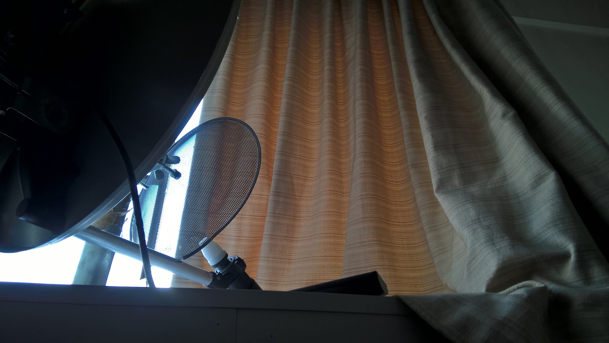

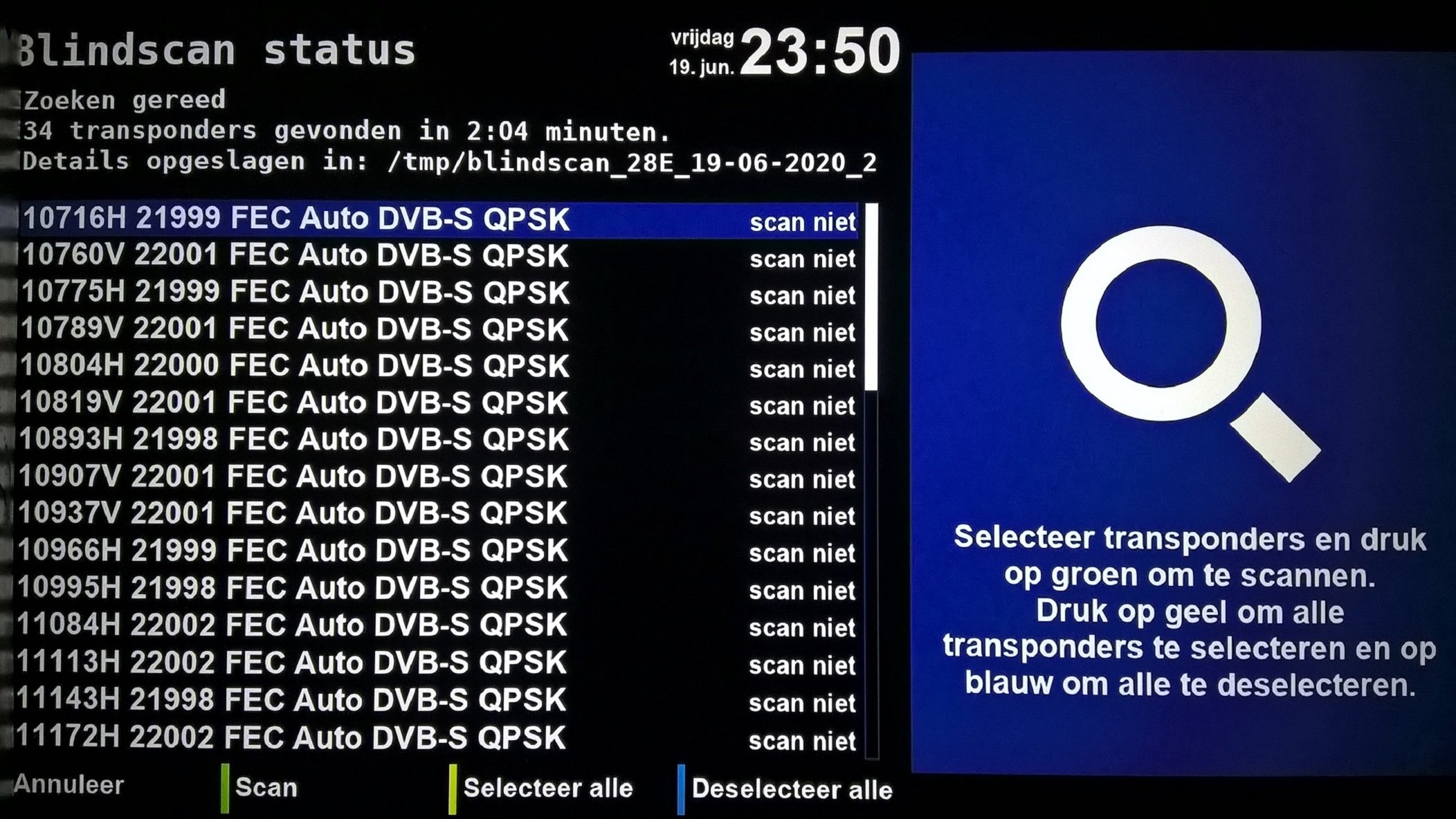

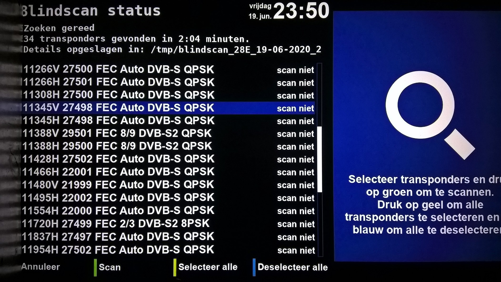

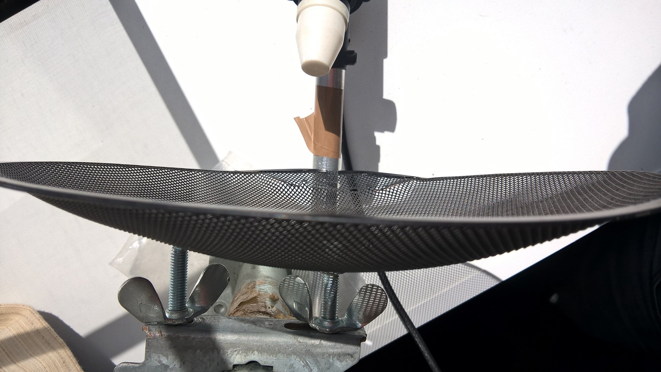

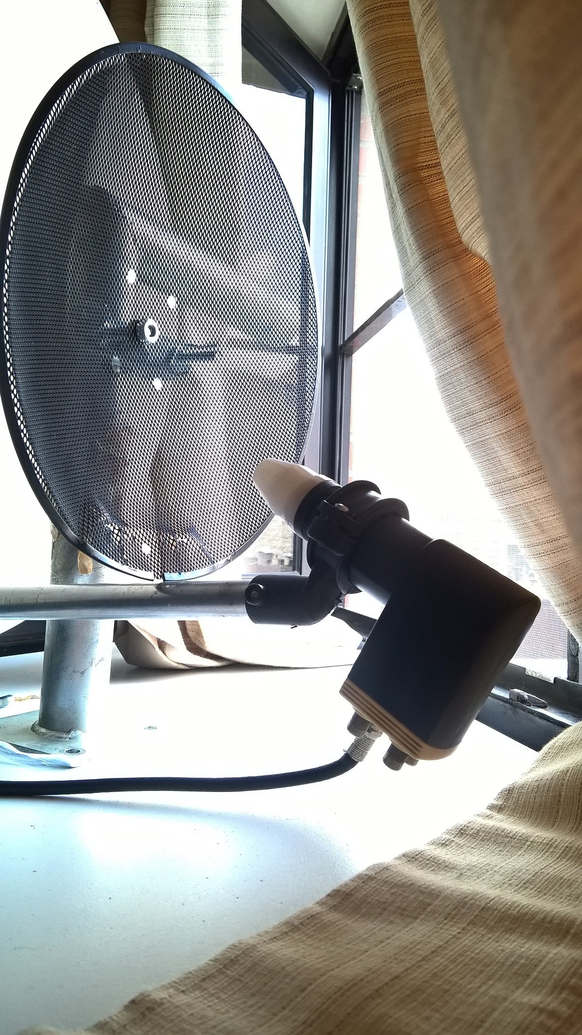

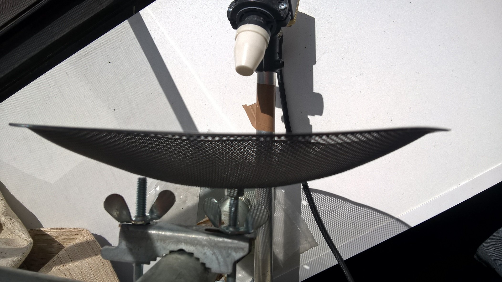

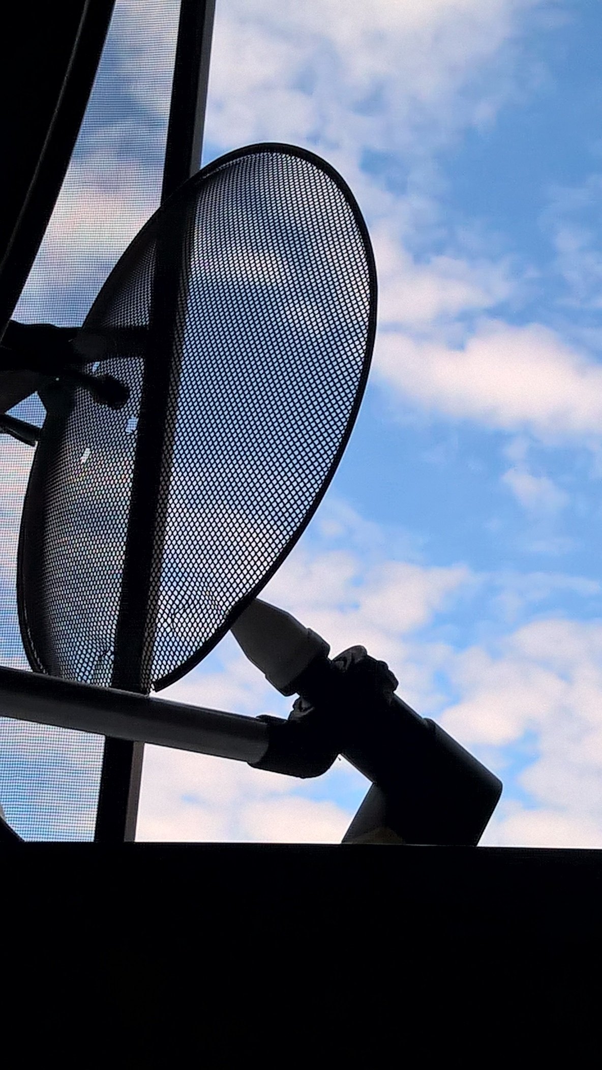

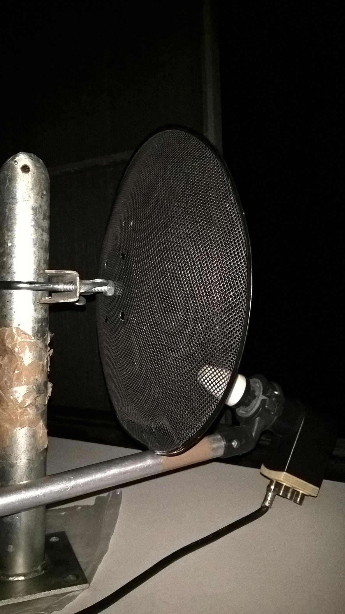

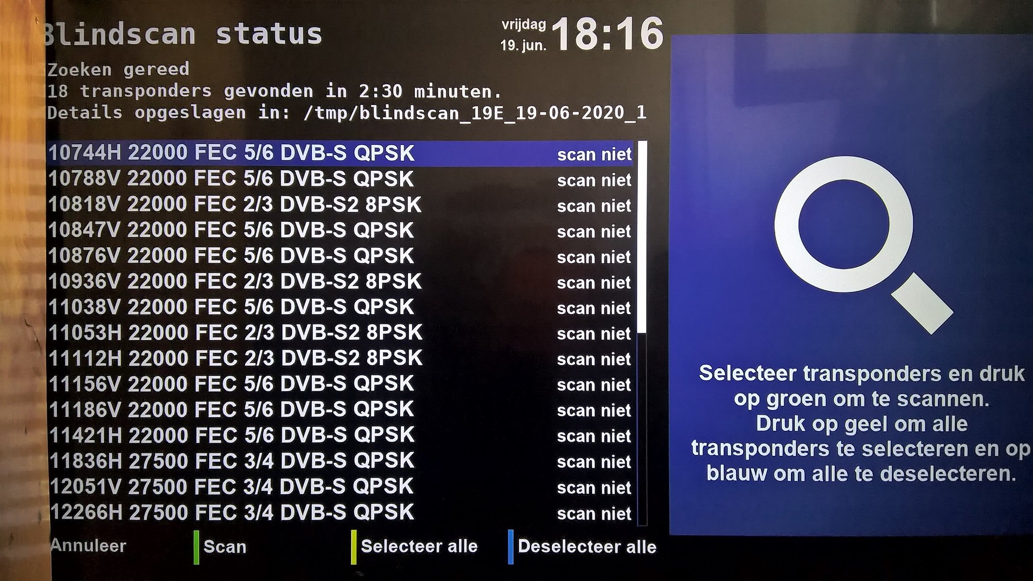

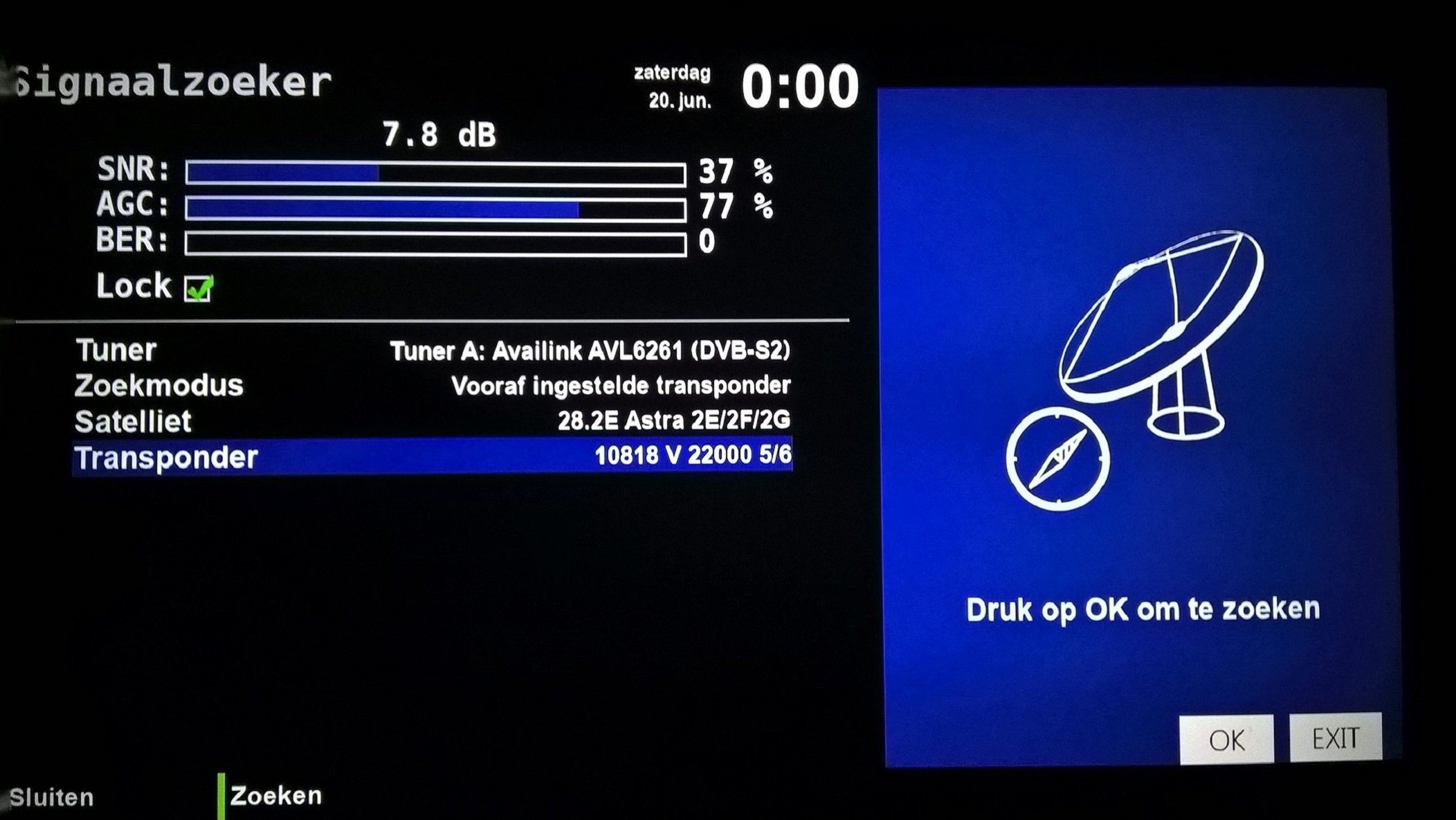

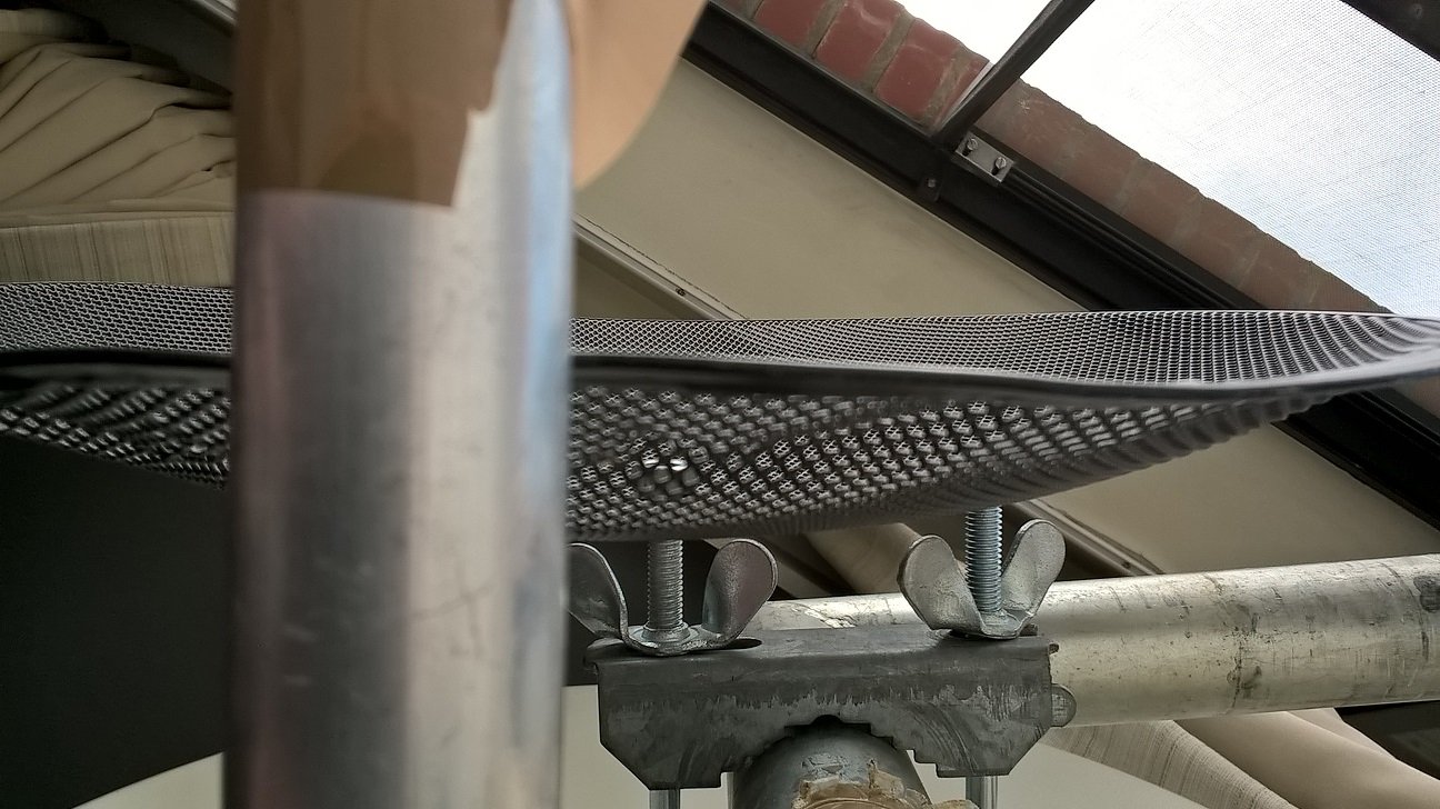

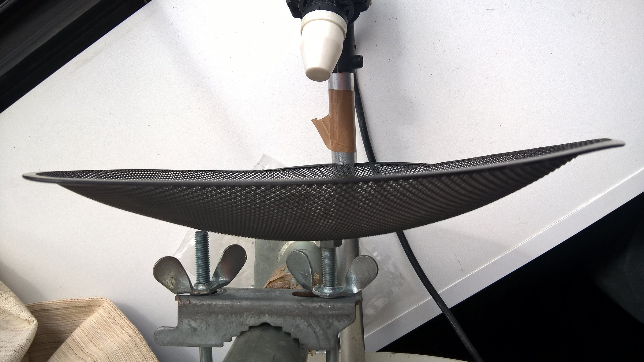

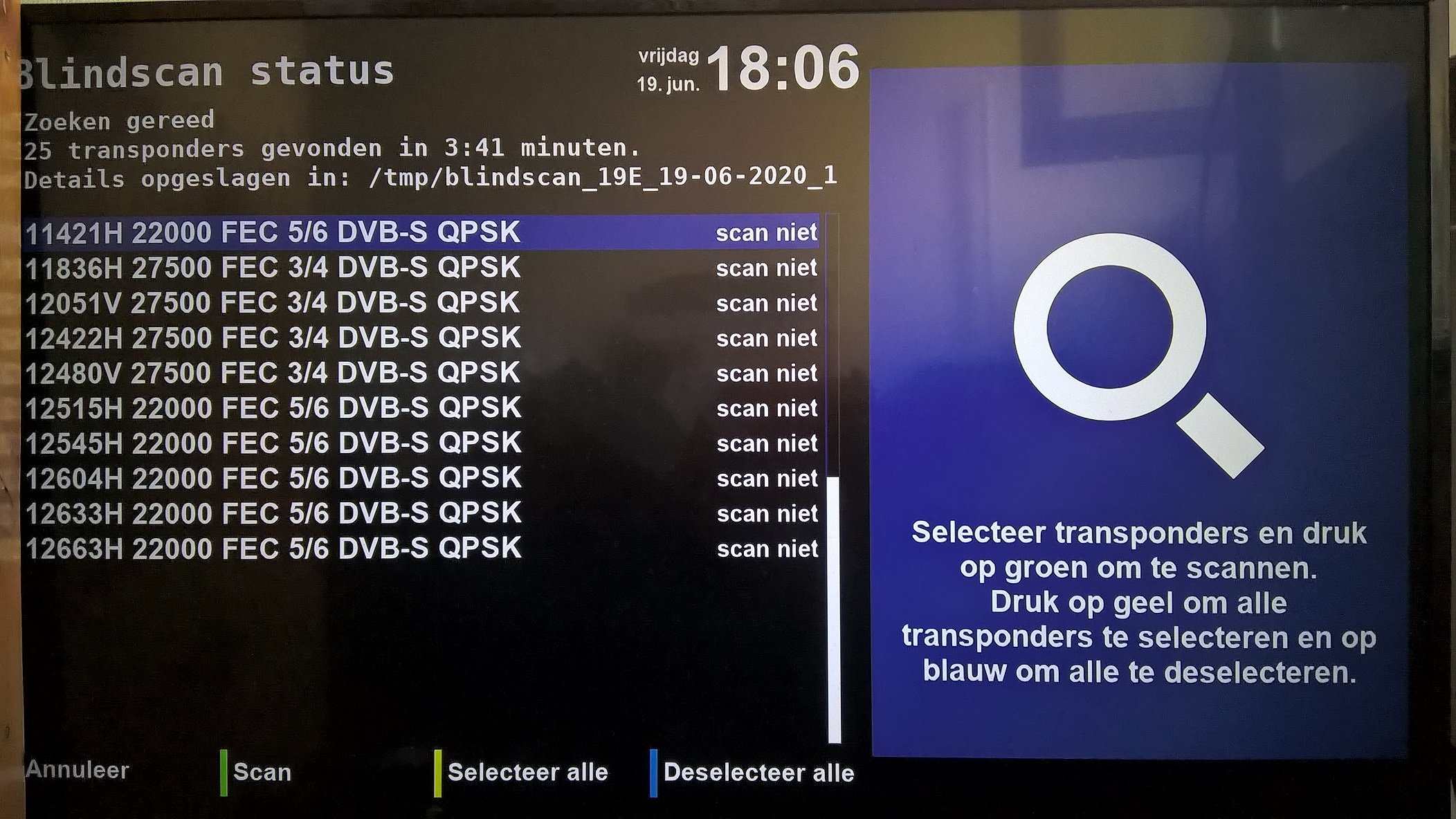

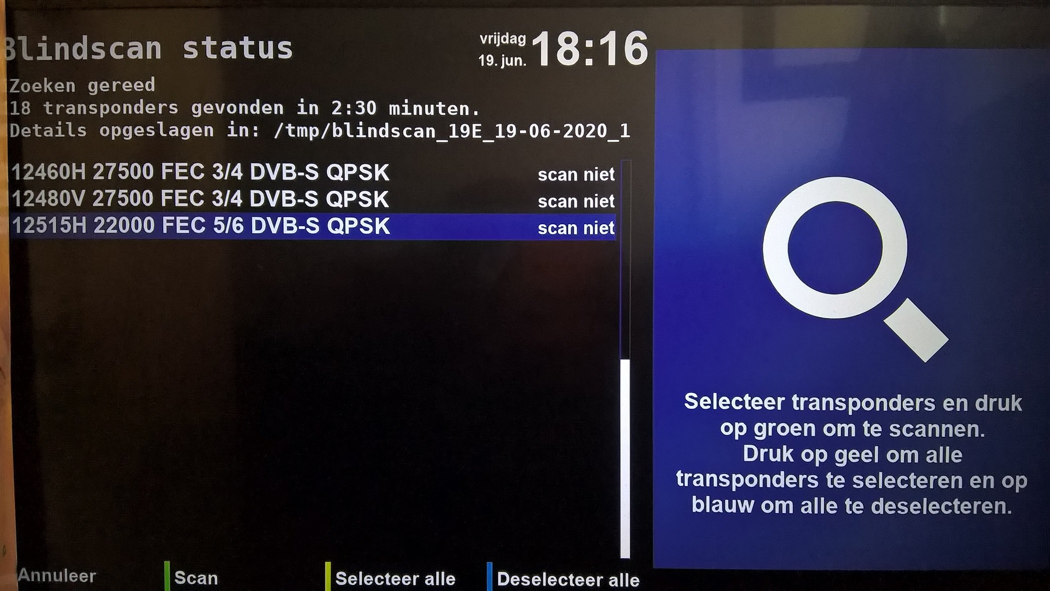

Ik heb het schoteltje beter gemonteerd , en de Astra 19,2°Oost gescand :)
Het schoteltje is niet echt perfect in vorm , maar ach …. , het macheert ;)
Het schoteltje behoort feitelijk bij een DVB-T antenne , maar daar die toch om zeep is ….
De foto's van 18h16 zijn met het gordijn voor de schotel , resultaat 18 transponders !!
Nu moet ik nog iets kunnen maken om dit schoteltje permanent te kunnen maken :)

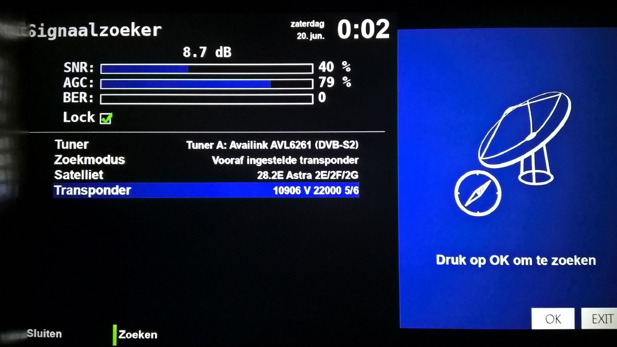

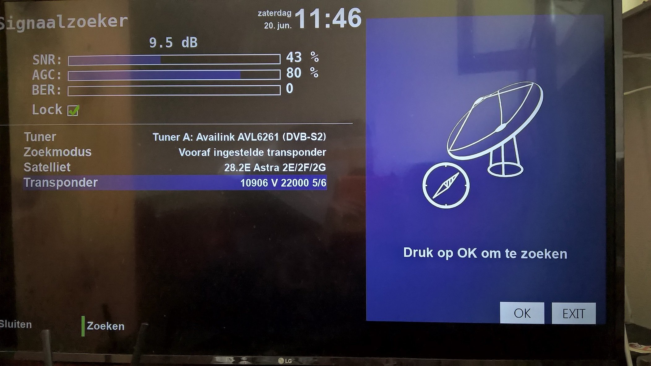

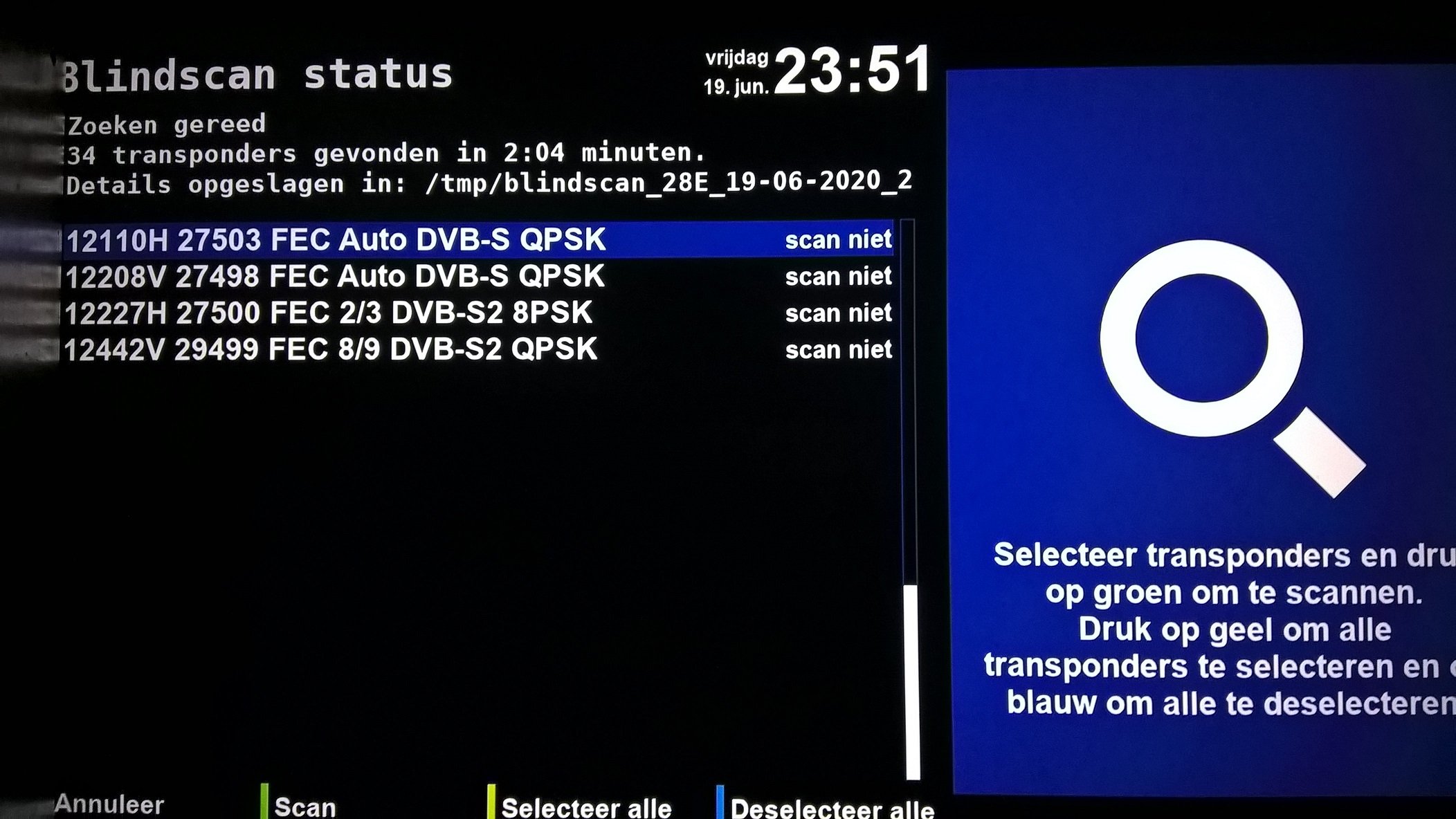

28,2°Oost:
