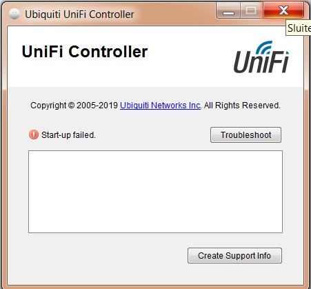

Omdat niets werkte uiteindelijk maar een nieuwe besteld
hier voor dezelfde schermen met dat hij aan het zoeken is maar dan de melding
klik ik op Create Support info dan wordt er wel een file opgeslagen maar daar kan ik niets mee want die is niet in een kladblok oid. te openen. (report in de bijlage)

Die controller is niet aan het zoeken maar start eerst een database (MongoDB) op, dat duurt zo lang, als je dat een keer afgebroken hebt heb je kans dat die nu beschadigd is.
Het beste kan je eerst die software uninstallen en dan ook de instellingen (waaronder de database) verwijderen, daar kan je voor kiezen tijdens de uninstall.
Ik zie dat versie 5.13.29 ondertussen ook uit is, dus je zou dan gelijk die erop kunnen zetten.
Als die controller weer draait, op Launch a Browser klikken of als dat bij jou niet werkt browser starten en naar https://localhost:8443 gaan.
Je komt dan als het goed is in de setup, Stap 1 is een naam geven.
Vervolgens ga je naar Stap 2, waar jij tegenaan loopt is dat er vanuit wordt gegaan dat je al een Ubiquiti account hebt, je kan echter ook een lokaal account aanmaken en gebruiken.
Je moet dan bij Stap 2 kiezen voor Switch to Advanced Setup en daar beide schuifjes uitzetten (Enable Remote Access en Use your Ubiquiti account for local access)
Je kan vervolgens zelf een lokaal account aanmaken in de velden die dan tevoorschijn komen.
De rest van de stappen kom je zelf wel uit denk ik.

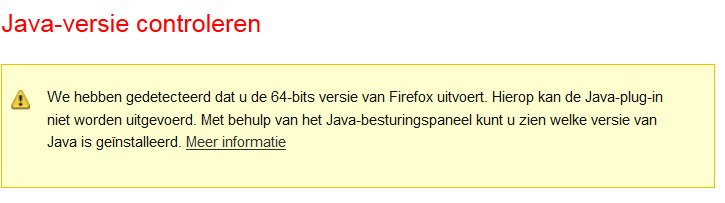

- dus even verder gezocht en nu ook Java er af gemikt
Op de site van Java gezocht naar de laatste versie maar vond daar een linkje waarbij Java zelf zou gaan zoeken wat het beste zou werken.
Ik denk dat daar het probleem zit want Java geeft aan dat ik 64 bits Firefox gebruik en dat daar geen versie van Java geschikt voor is.
en hier een linkje naar wat extra info
help van Java
