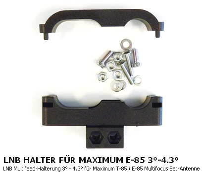

Ik heb een maximum e85 schotel met 1 lnb er op die uitgericht staat op 42 oost. is het mogelijk om daar een lnb bij op te prikken om de 39 oost te kunnen ontvangen Zonder dat ik veel signaal verlies op 42 oost. Is 39 oost hier in Nederland goed te ontvangen?

39°E is prima te ontvangen, maar ik vrees dat 3° wel erg krap is.

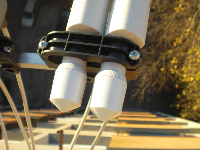

Is z'n duo lnb dan niet handiger? Ik heb bij sommige mensen dat ze zelfs triple lnb hebben. Ik heb toen uit nieuwsgierigheid het nagevraagd en hun ontvangen bijv 39-42-45 oost met hun triple lnb
En trouwens je kan met 2 normale lnb's echt wel 39 en 42 graden oost tegelijk ontvangen! Mij is dat ook gelukt! Lnb's raken elkaar wel aan maar het kan wel!

Ja, je kunt ook een duo-lnb nemen voor een schotel van 60cm.

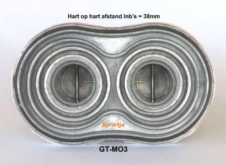

Het is heel simpel. De afstand tussen strepen op de rail is 13mm en vertegenwoordigt 1 graad satellietafstand. Voor 3 graden afstand is dat dus 39mm. bedenk dat ze dan ook nog iets taps t.o.v. elkaar staan en de afstand op de koppen is dan ongeveer 38mm, precies de afstand van de koppen van een duo-lnb. Het enige wat niet helemaal klopt is de stand van de antennes. Die staan schuin in de duo-lnb geplaatst en dat moet niet bij 39e en 42e.
Daarom is het beter een 3 graden monoblock te nemen. Daarvan staan de koppen ook 38mm van elkaar en staan de antennes wel recht gemonteerd.
