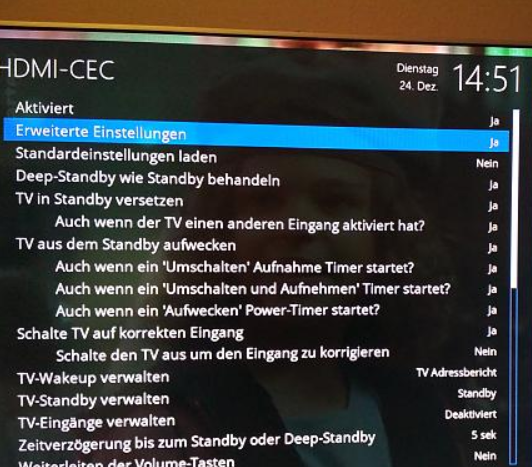

Gene 1225 Geplaatst: 16 juni 2020 Auteur Geplaatst: 16 juni 2020 Effe terug on-topic: Het probleem zit dus in de hdmi-cec aansluiting tussen de Zgemma en de Samsung S7000 tv. Ik had gehoopt dat ik via de instellingen die hdmi-cec kon wijzigen in een "gewone" hdmi-functie. Maar dat lijkt niet mogelijk. Zolang ik die functie er niet uit krijg geraakt mijn probleem dus niet opgelost. Voor alle duidelijkheid vermeld ik even alle aansluitmogelijkheden op de tv; Video in Component Video, Composite, 3x HDMI, Scart, VGA (D-Sub) HDMI ingang 3x Hoogste HDMI versie HDMI 1.4 Aansluiting (audio) Audio (3,5mm) Groeten , Gene. Kabel: Orange. Schotel: Vu+ UNO 4K SE , TVV , Triple Quad
drz Geplaatst: 17 juni 2020 Geplaatst: 17 juni 2020 Dus? HDMI-CEC uitschakelen, kastje er tussen voor het audio is de oplossing, maar je krijgt de HDMI-CEC niet uitgeschakeld? Bij de Samsung tv, tenminste, in dat "hok" wat ik in de huiskamer heb staan en ik vreselijk haat, heet het systeem "anynet+" en kun je uitzetten in het menu van de tv. Probeer dit eens? Bij een degelijke Sony tv is dit handiger geregeld, maar de samshit tv in de huiskamer is al een paar jaar een doorn in het oog, maar de vrouw vindt hem zo mooi... 😡 ..ik denk dat ik maar eens een aparte bliksemafleider trek vanaf het dak naar de tv..of zo.. Maar dat is mijn frustratie omtrent samsung tv's. "Een leven dat niet kritisch naar zichzelf kijkt, is het niet waard om geleefd te worden."
Tonskidutch Geplaatst: 17 juni 2020 Geplaatst: 17 juni 2020 12 uren geleden, Gene 1225 zei: Het probleem zit dus in de hdmi-cec aansluiting tussen de Zgemma en de Samsung S7000 tv. de instellingen zijn wel te wijzigen door in het juiste menu de HDMI-CEC te activeren of te deactievern wat jij wilt! als je deactiveert is alleen HDMI actief en de extra sturing van CEC niet Something's Jumping In Your Shirt Lisa Marie, Malcom Mclaren, The Bootzilla Orchestra
