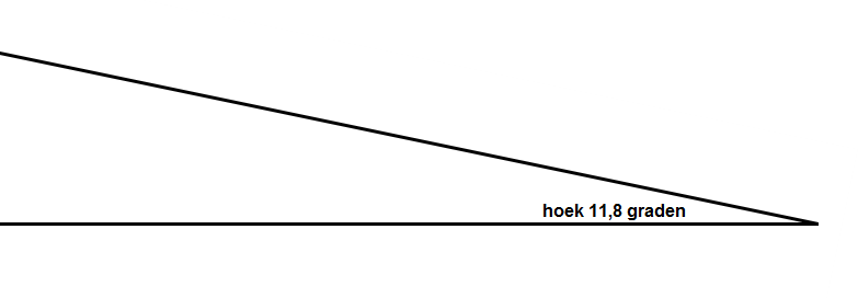

Sprietje Geplaatst: 20 juni 2020 Geplaatst: 20 juni 2020 OK, met smalle lnb's hoef ik de afstelmaten niet aan te passen. Kijk eerst maar eens hoe de Venton Rockets presteren bij regen als ze goed afgesteld staan, dan kun je altijd nog beslissen of je gewone lnb's neemt. Voor de Triax 88 in Maastricht stel je de 4 lnb's als volgt af: - zorg dat het gat in het midden van de rail in de onderste groef zit - stel de elevatie van de schotel zo in, dat de bovenzijde van de rail in de richting naar de schotel horizontaal staat - stel de rail 11,8 graden schuin, zie bijgeleverde hoek, d.w.z. bij de horbird-lnb het laagst - stel de houder van de Astra 19,2 tegen de lnb-arm - stel de lnb's op de volgende afstanden in: a- tussen de Astra 19,2 en Hotbird 13 is 78,5mm b- tussen de Astra 19,2 en Astra 23,5 is 54mm c- tussen de Astra 23,5 en Astra 28,35 is 61mm d.w.z. gemeten aan de voorzijde van de lnb van punt tot punt op de kap. - stel de skew van de lnb's als volgt in: a- Hotbird 13 op -2° b- Astra 19,2 op -3° c- Astra 23,5 op -6° d- Astra 28,35 op -10° d.w.z. als je achter tegen de lnb kijkt met de wijzer van de klok meegedraaid - stel de elevatie van de schotel in op 30° om de Astra 19,2 te vinden - stel de elevatie en de draairichting optimaal in zodat je de Astra 19,2 zo goed mogelijk ontvangt, pas dan zul je ook de overige satellieten optimaal ontvangen - controleer of je winst kunt behalen door de lnb's wat dichter of verder van de schotel af te zetten.
