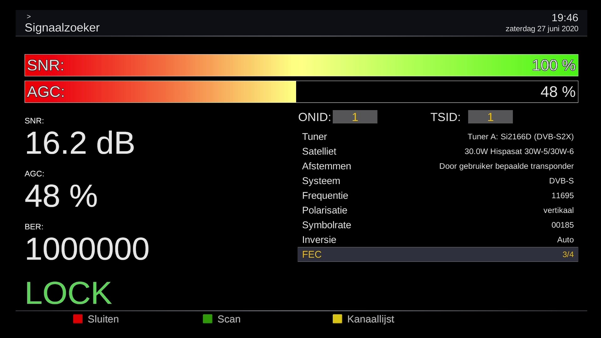

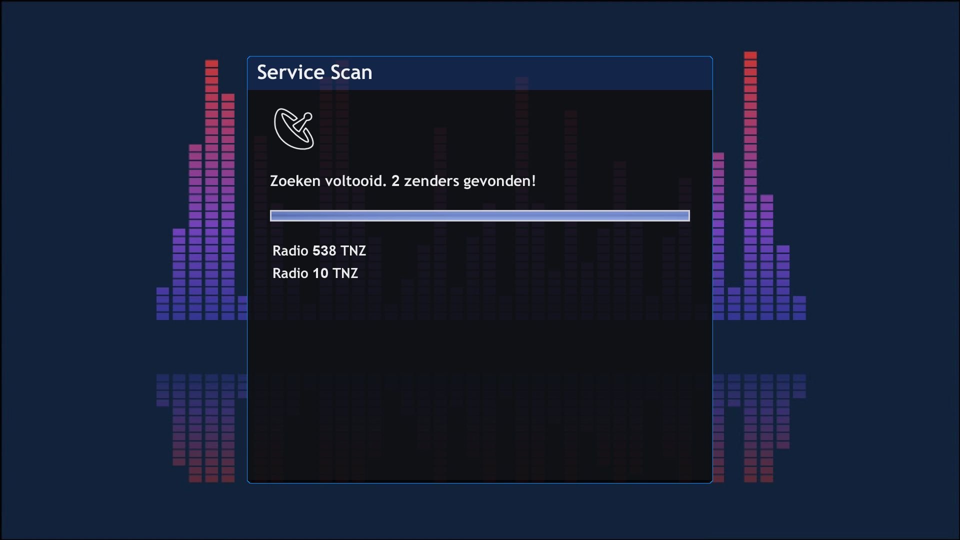

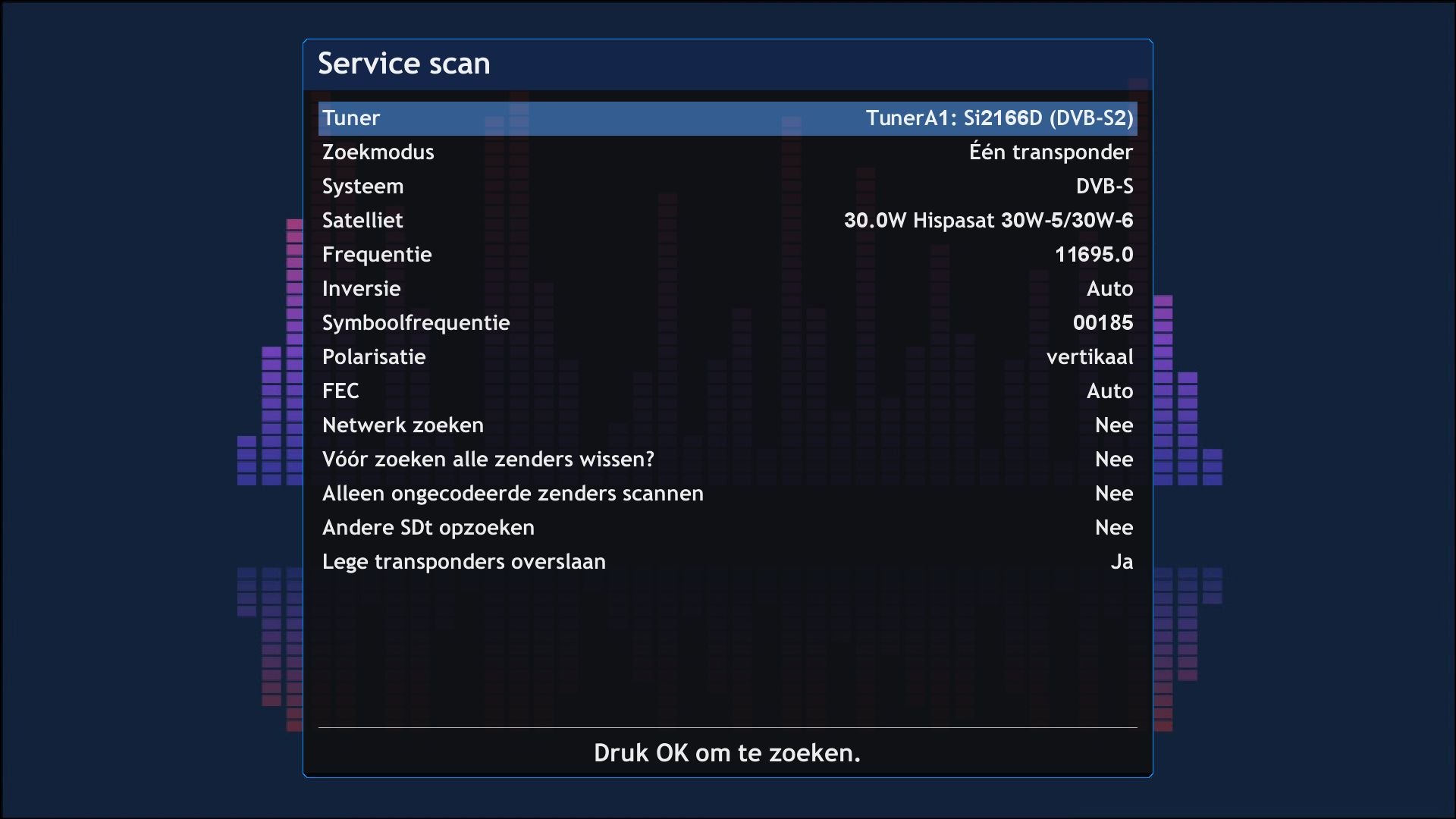

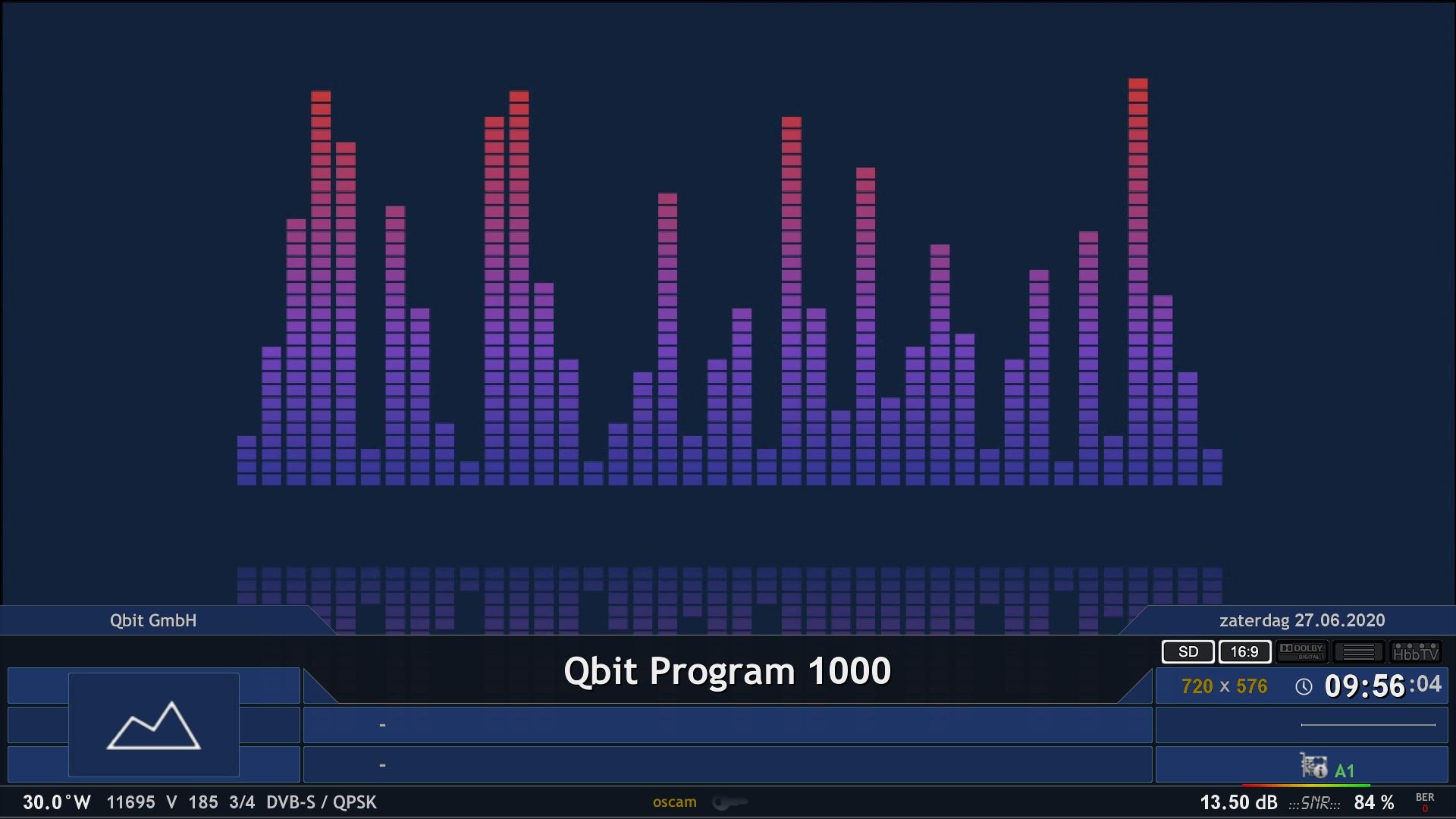

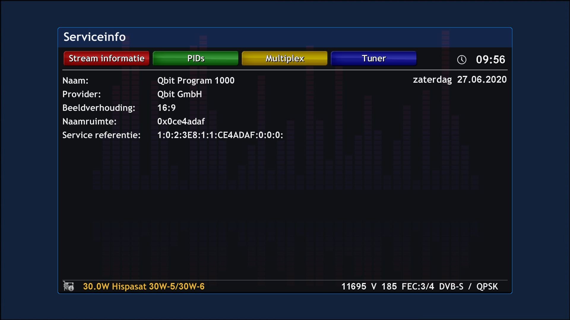

Mijn tuner (Si2166D) ontvangt zeer lage Symbol Rates (SR)
De (radio)zender met de laagste SR op satelliet kon ik eerder niet ontvangen.
Vandaag een scan gedaan en de zender wordt ingelezen. (signaal 13,5 dB / 84%)
Qbit Program 1000
[30.0°W] 11695 V 185, FEC:3/4
Wie ontvangt deze ook of wat is de laagste SR dat je kan ontvangen en met welke tuner?

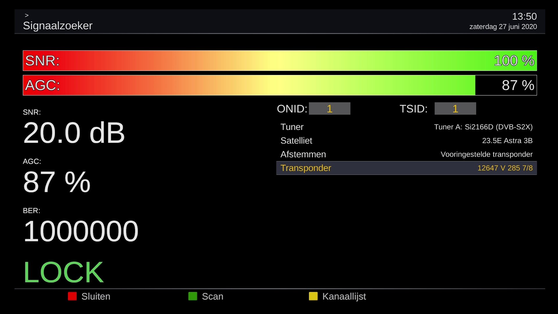

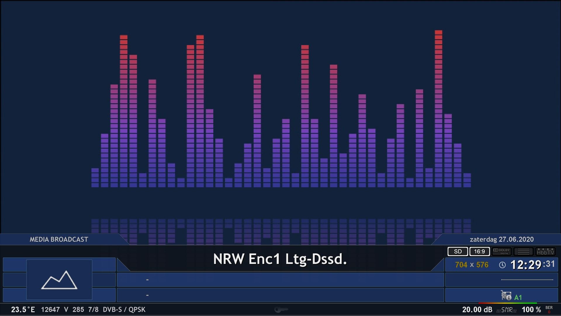

Neen, gewoon de single Inverto Black Ultra LNB.

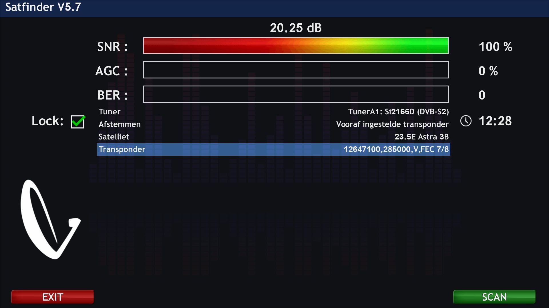

Zenders op andere satellieten met lage Symbol Rate ontvang ik ook goed.
Spoiler
[23.5°E] 12647 V 285, FEC:7/8

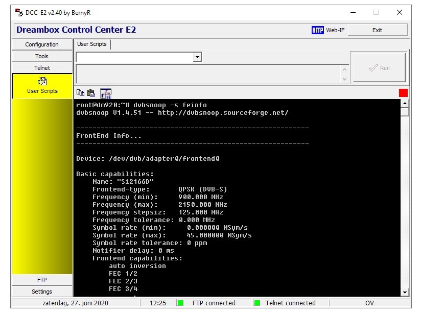

dvbsnoop -s feinfo

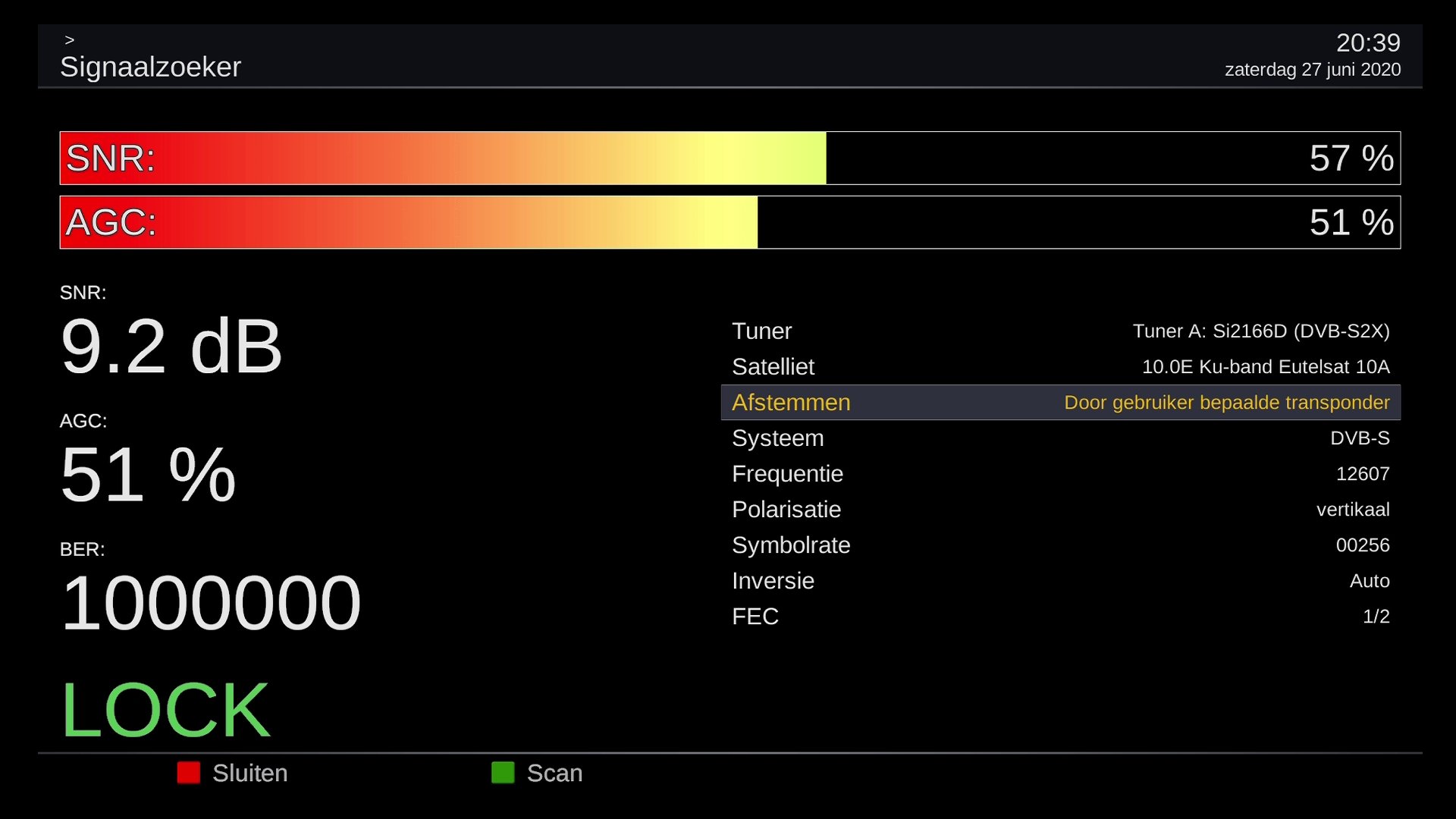

Zie bijgevoegde resultaten met C Master 180 cm. Zelfde resultaten als satmaat. BNR nieuwsradio lukt mij ook niet. LNB is black ultra single
Op 10 oost ook nog frequentie met sr van 256

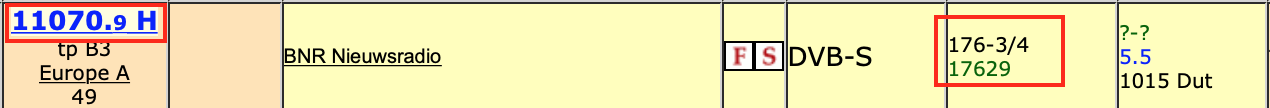

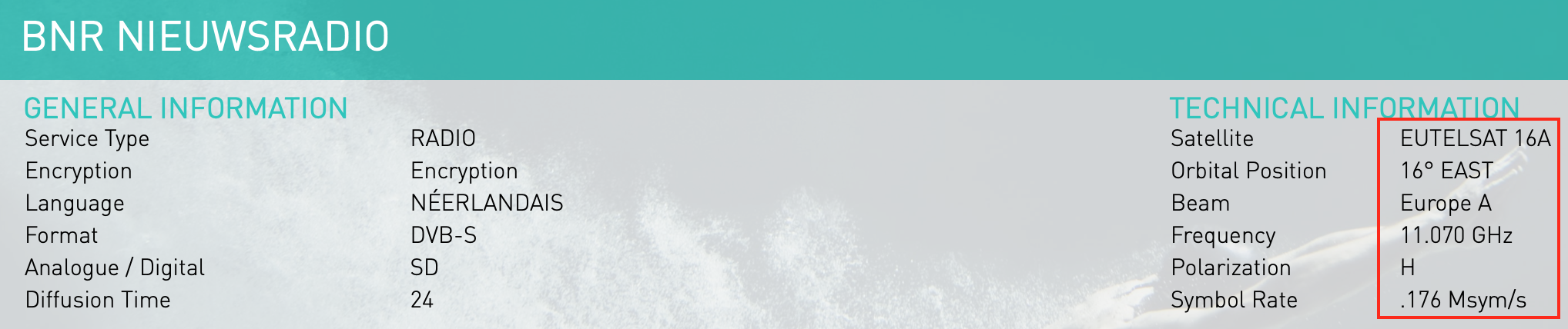

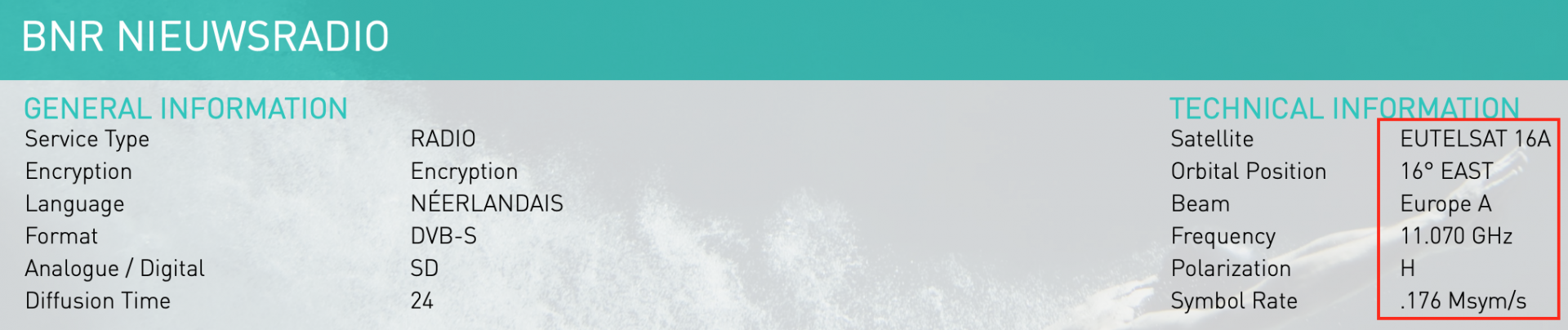

Op de drie bekendste satellietfrequenties sites hebben ze voor BNR Nieuwsradio allemaal verschillende parameters.
Dus kan je afvragen welke de juiste frequentie bevat voor deze zender?
Als ik de frequentie gebruik van de Eutelsat site gebruik heb ik helaas ook GEEN lock voor BNR Nieuwsradio.😔

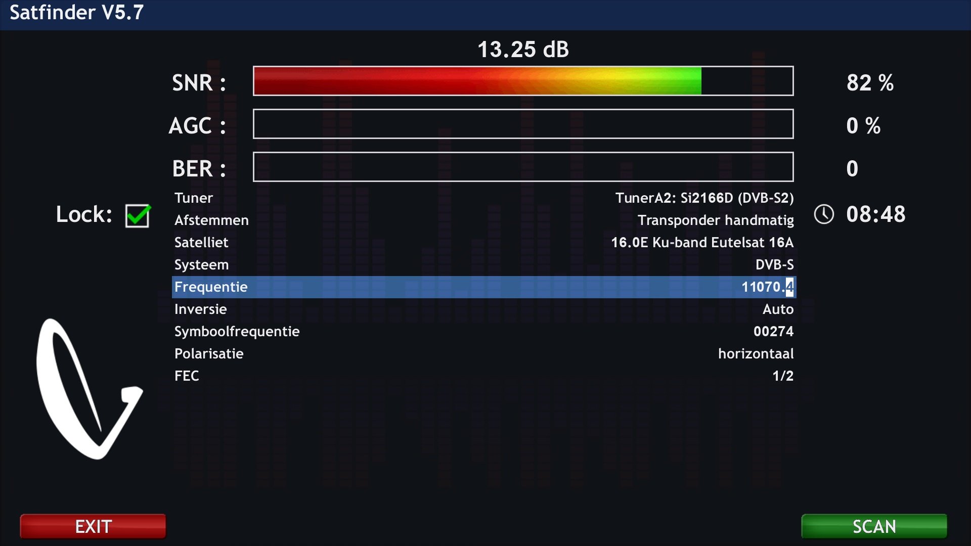

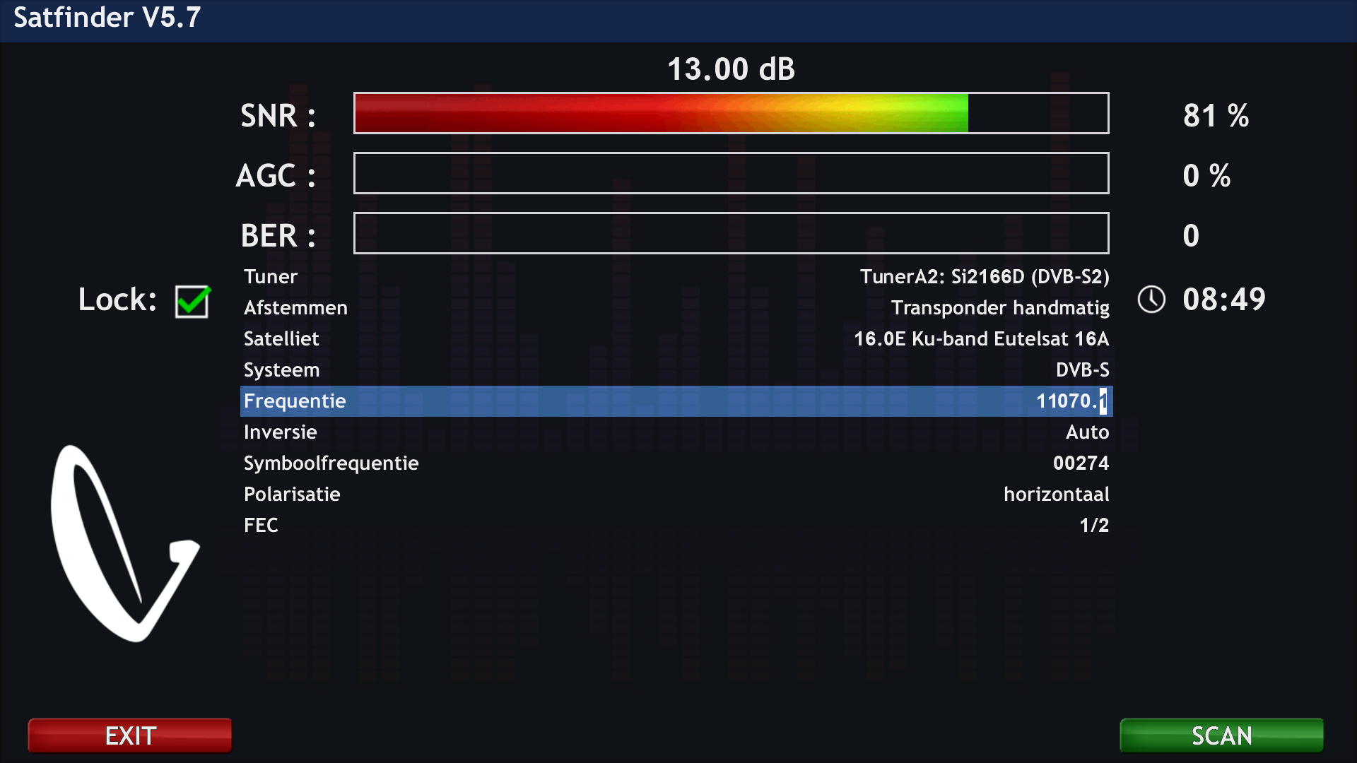

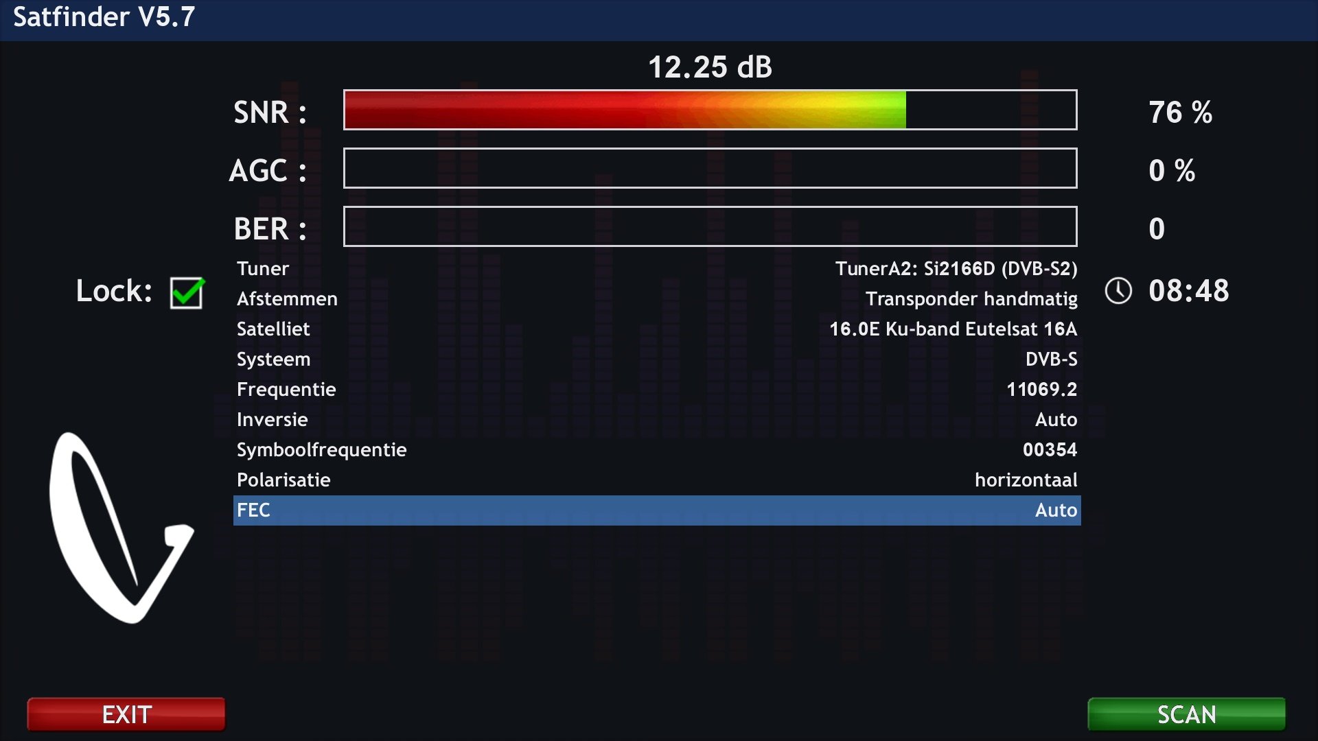

Voor de huidige ontvangers maakt FEC en modulatie niet uit, die kan op AUTO gezet worden.
Omdat de gegevens ietsje kunnen afwijken heb ik de frequentie in stappen omlaag en omhoog geprobeerd,
maar geen lock op 16.0°E 11071 H 176
(bij de overige zit bij mij een minieme afwijking op de frequentie)

Satmaat 11070.4 frequentie invoeren met welke software is dat mogelijk. Ik draai hier met openvix maar daar kan ik dat niet instellen

3 minuten geleden, Plepkeshenkie zei:
Frequentie na de komma gaat alleen bij DreamOS images.😛

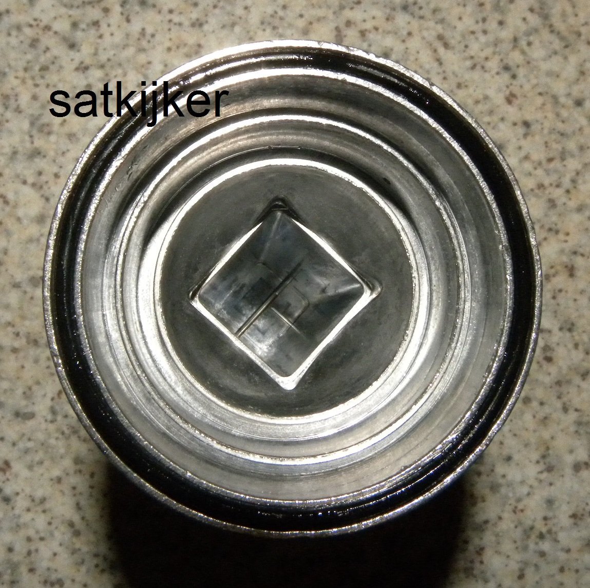

21 uren geleden, Sprietje zei:
Gebruik je ook een lnb met vierkante golfpijp die bij lage Symbol Rates beter presteren, zoals de Inverto Premium PLL?
De vierkante feed binnen geleider heeft niets met de betere ontvangst van lage tot zeer lage SR´s te maken.
Het is de frequentie en fase konstantheid van de LNC die uiterst belangrijk is. In zulke gevallen worden LNC´s gebruikt met een externe referentie input, meestal 10 mHz.
Doe je het zonder deze externe referentie oscillator dan speelt de frequentie drift van de locale oscillator in de LNC een uiterst belangrijke rol en zelfs bij geringe temperatuur variaties is het niet meer mogelijk de ontvanger te locken.
Verder speelt ook de bandbreedte van de ontvanger een belangrijke rol. Consumer ontvangers zijn in de regel hiervoor niet geschikt.
Bij professionele ontvangers is een exterene referentie aansluiting voorhanden voor de down-converter.

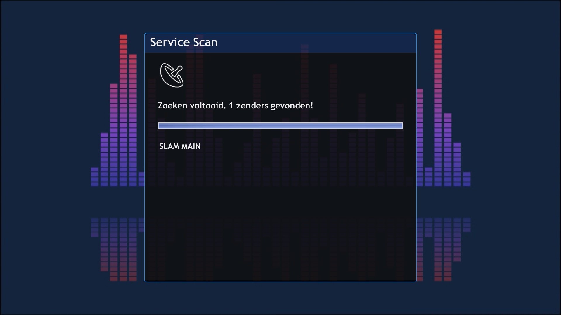

Dat is dezelfde tuner, alleen de firmware is anders. Met andere openimages heb ik die mogelijkheid ook niet.
Wanneer je geen frequentie na de komma kan invoeren, kan je dat ook in de satellites.xml zetten en scannen via de satellites.xml
11070,2 is in satellites.xml 11070200
 <transponder frequency="11070200" symbol_rate="274000" polarization="0" fec_inner="1" system="0" modulation="1" />
