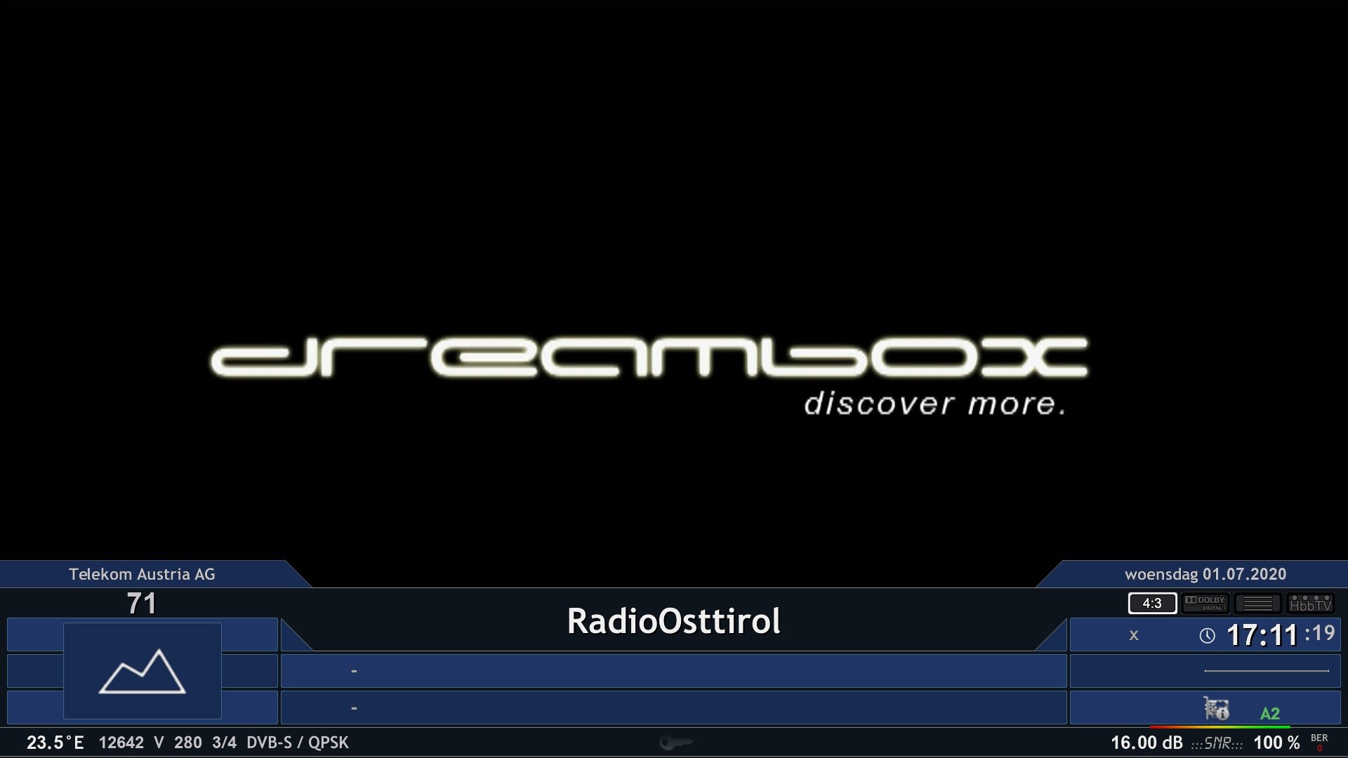

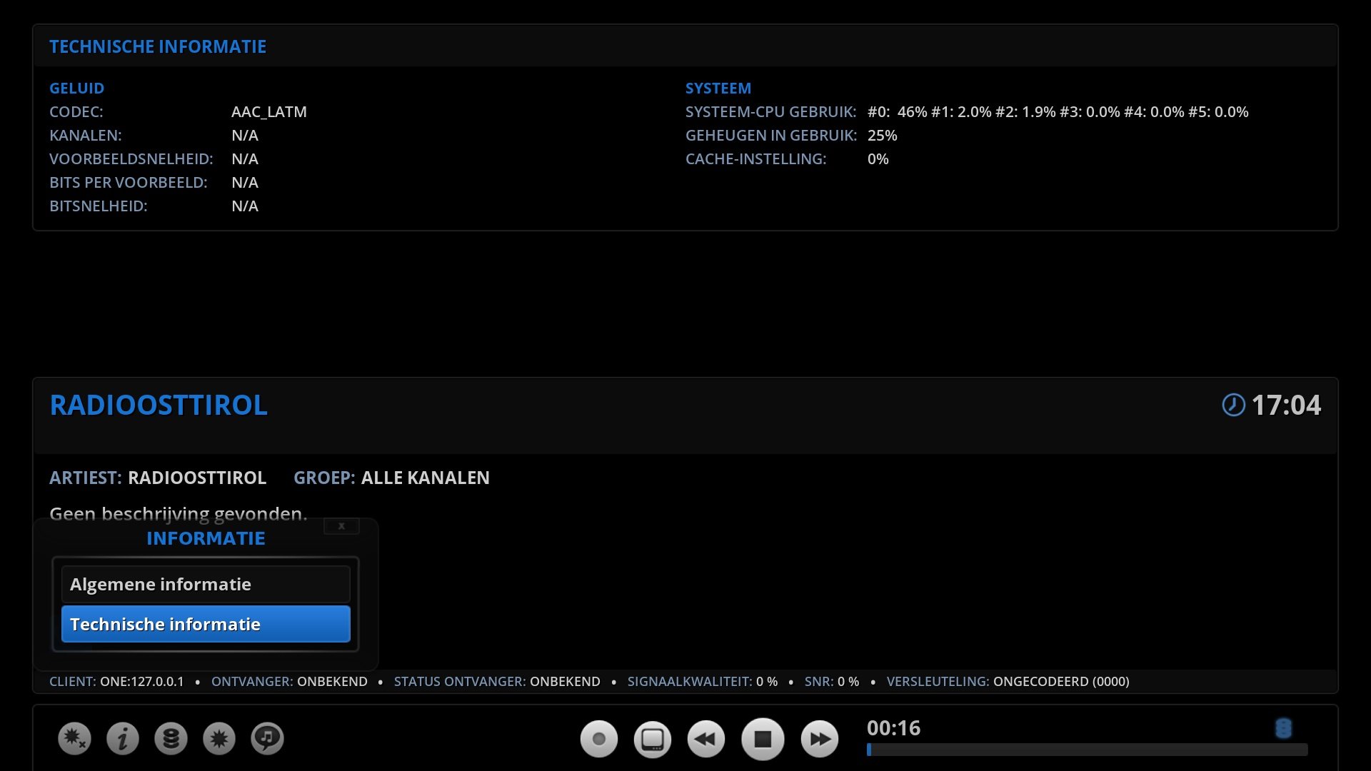

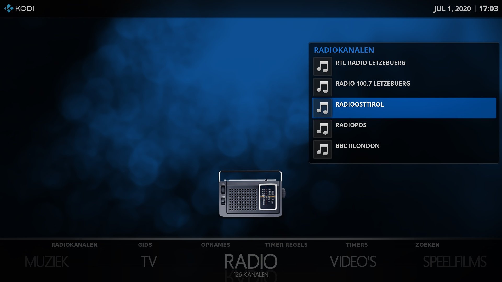

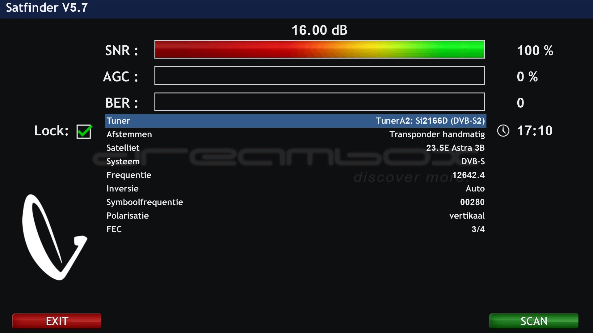

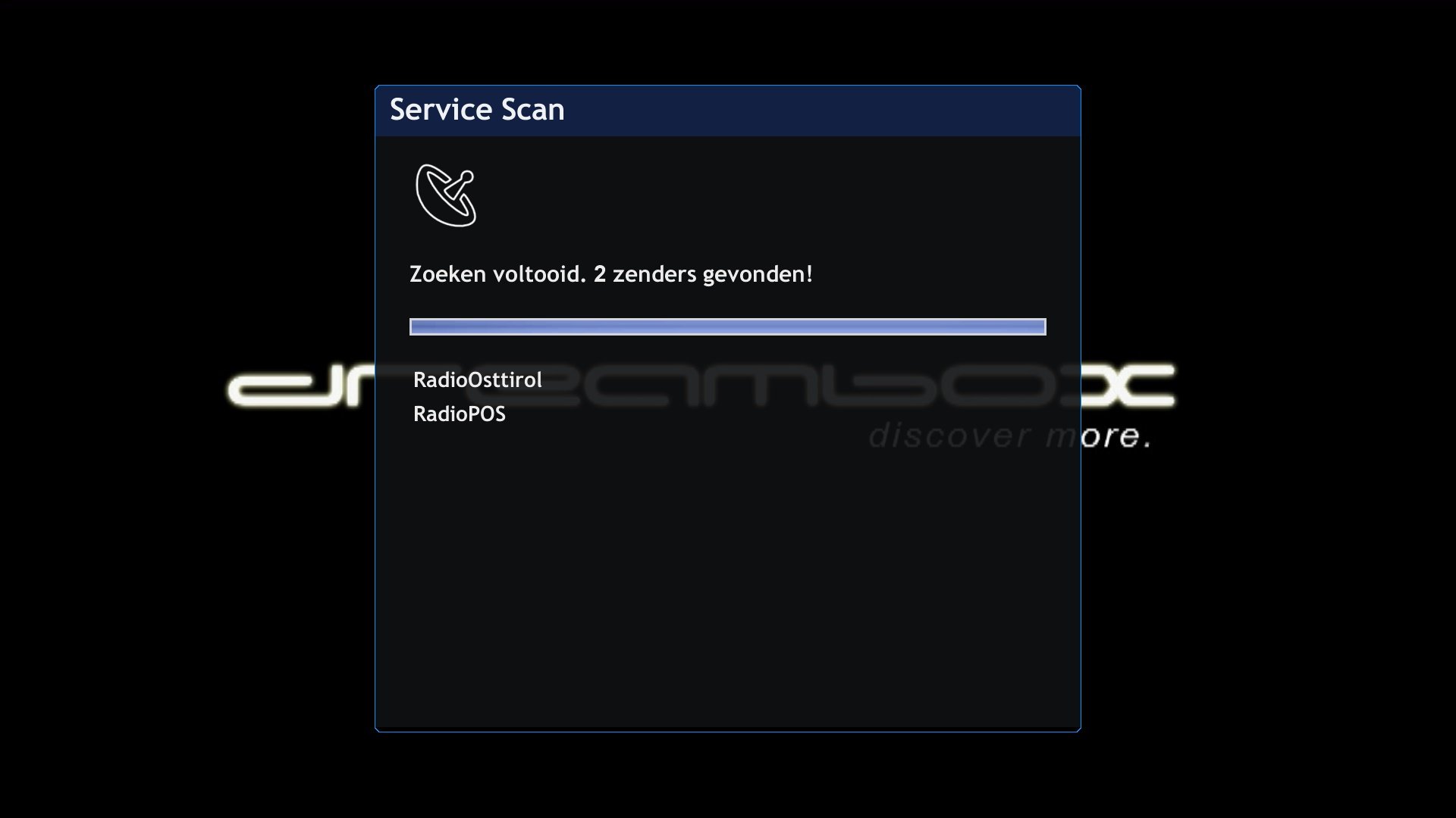

-verwijderd- Geplaatst: 1 juli 2020 Auteur Geplaatst: 1 juli 2020 [23.5°E] 12642 V 280 FEC:3/4 (DVB-S / QPSK) RadioOsttirol RadioPOS  De 2 Oostenrijkse radiozenders geven geen geluid op mijn box. (AAC LATM codec) Wanneer ik ze met Kodi op mijn box afspeel dan werkt de audio wel. Ook als ik ze naar de PC stream. Audio: AAC(LATM) 48000Hz stereo [A: geg [geg] (aac (latm) lc, 48000 Hz, stereo)]  Spoiler      Â

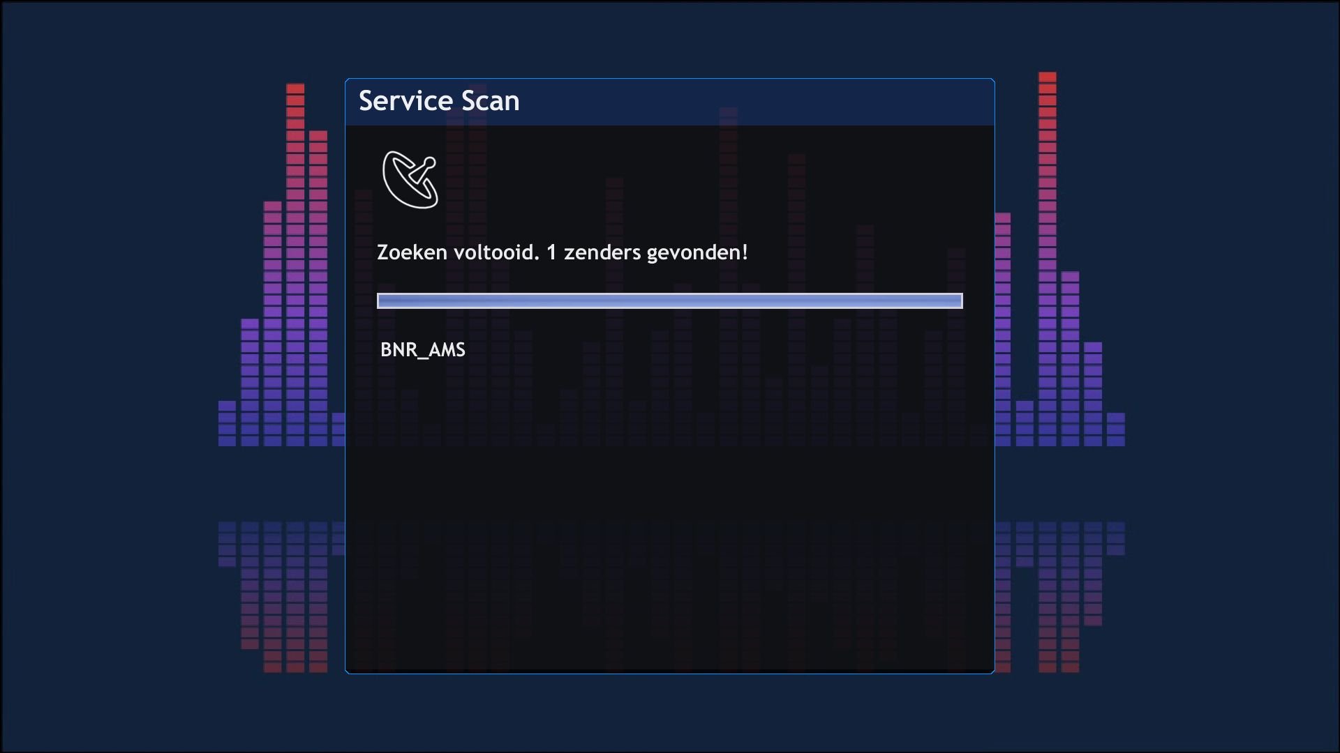

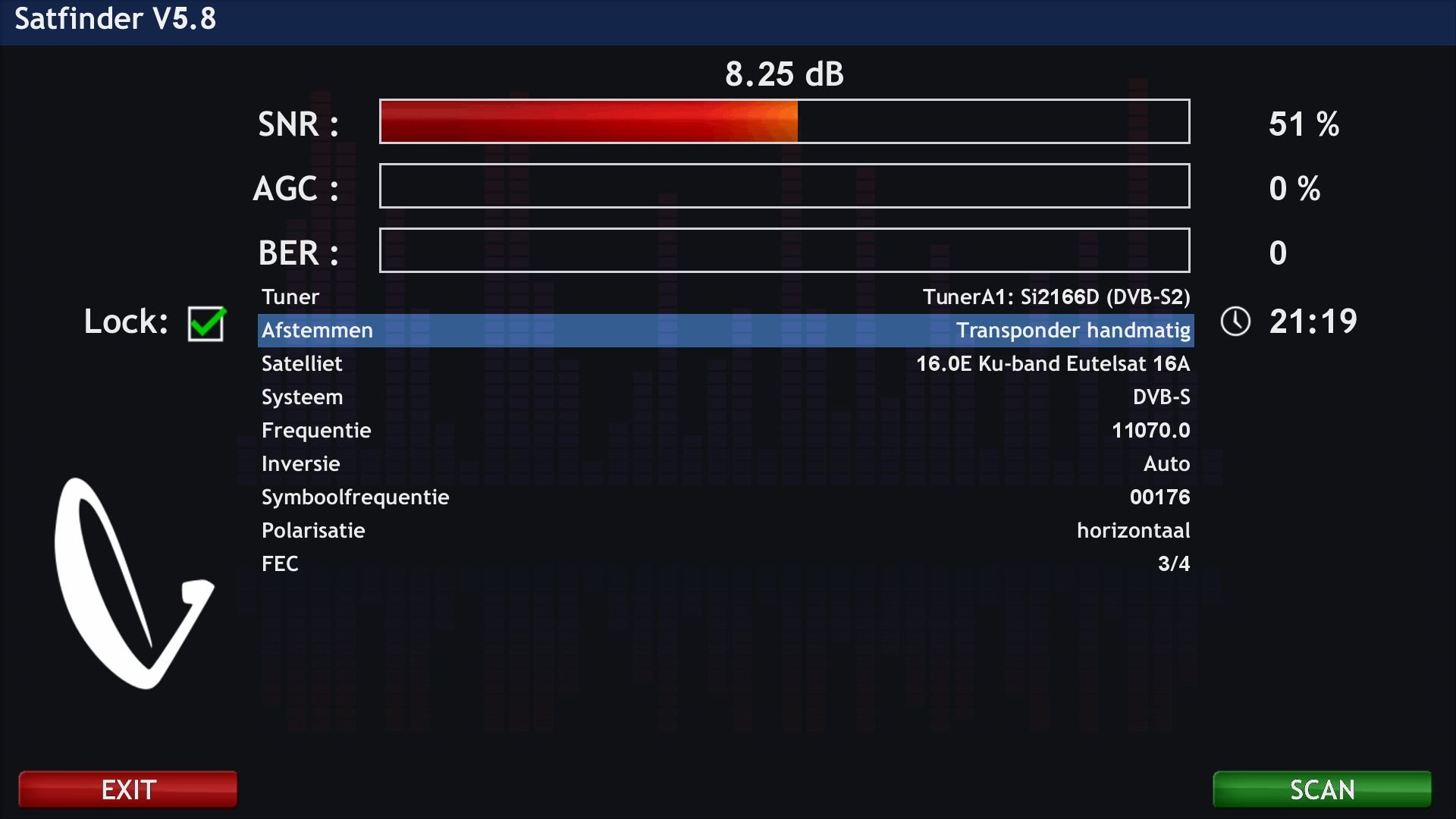

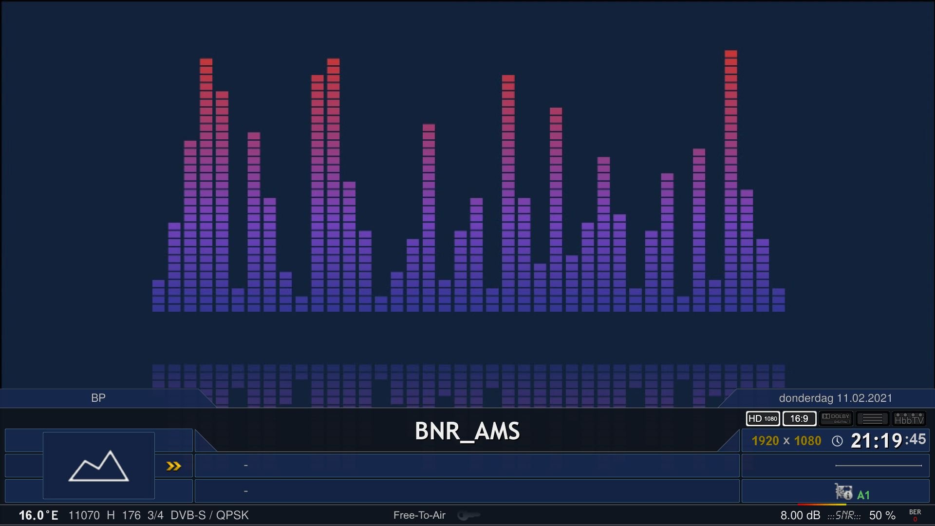

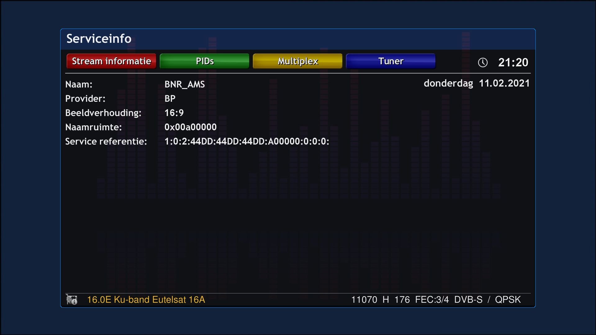

-verwijderd- Geplaatst: 11 februari 2021 Auteur Geplaatst: 11 februari 2021 Op ‎27‎-‎6‎-‎2020 om 14:43, satmaat zei: 11071.1 H 176 1/2 (BNR Nieuwsradio)https://www.flysat.com/e16a.php SR 354 en SR 274 ontvang ik, BNR Nieuwsradio met SR 176 (nog) niet  de FEC van BNR Nieuwsradio (BNR_AMS) is onlangs gewijzigd van FEC:1/2 naar FEC:3/4 en heb nu wel ontvangst.  Spoiler          Â

Sprietje Geplaatst: 11 februari 2021 Geplaatst: 11 februari 2021 Als de fec van 1/2 naar 3/4 gaat, heb je bijna 3dB meer signaal nodig. Â
-verwijderd- Geplaatst: 11 februari 2021 Auteur Geplaatst: 11 februari 2021 Klopt, het signaal is zwakker geworden. Met FEC:1/2 had ik ook ontvangst maar viel soms weg. Nu met FEC:3/4 is het een lager signaal maar een constante ontvangst.
-verwijderd- Geplaatst: 11 februari 2021 Auteur Geplaatst: 11 februari 2021 Volgens Flysat is de zender naar 11078 H gegaan, maar klopt niet volgens mij. Ik ontvang deze op 11070 H En op de website van Eutelsat is het nog steeds 11070 H http://www.eutelsat.com/deploy_tvLineUp/struts/infosTechniquesRadio.do?channelName=BNR+NIEUWSRADIO&channelId=8918
