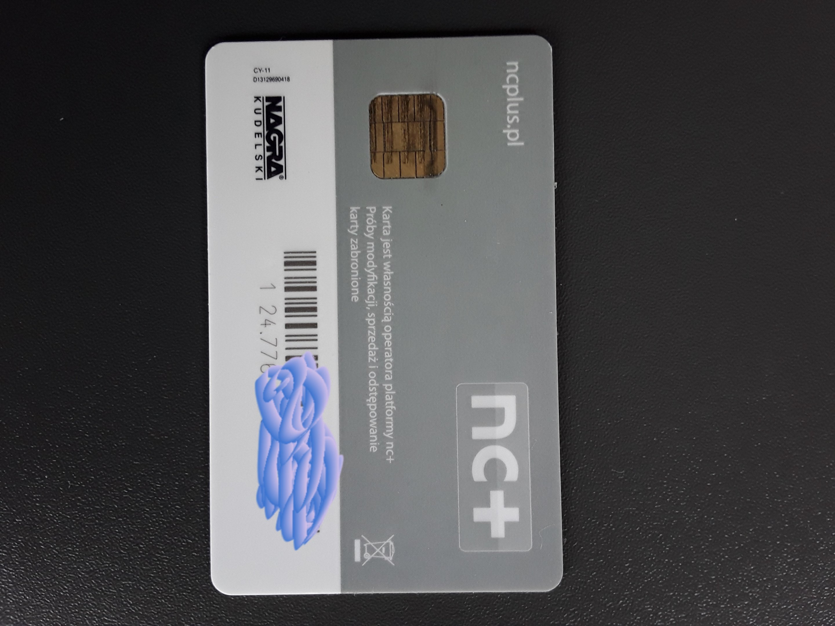

Nu wil ik een originele kaart van NC+ ( https://pl.canalplus.com/) gebruiken, maar kom geen stap verder. Heb al veel gezocht, maar begrijp er niet heel veel van.
cam4-teamblue_1_all heb ik geïnstalleerd, maar dan?
Kunnen jullie me verder helpen? Voor de goede orde, ben een absolute beginner, dus houd het simpel 😊
het ligt er aan wat voor kaartje hebt en welk encryptie systeem deze kaart benut.  Als het een seca/nagra kaart is zal die zonder problemen onder CCcam of Oscam werken, is het een nagra only kaartje dan wordt het een stuk lastiger. Dan heb je sleutels nodig uit de bijbehorende box of CI module.

Het gaat om een prepaid kaart ( telewizja na kartę ). Helaas geen idee of dit seca/nagra of nagra only is. Hoe kan ik dit eventueel controleren?

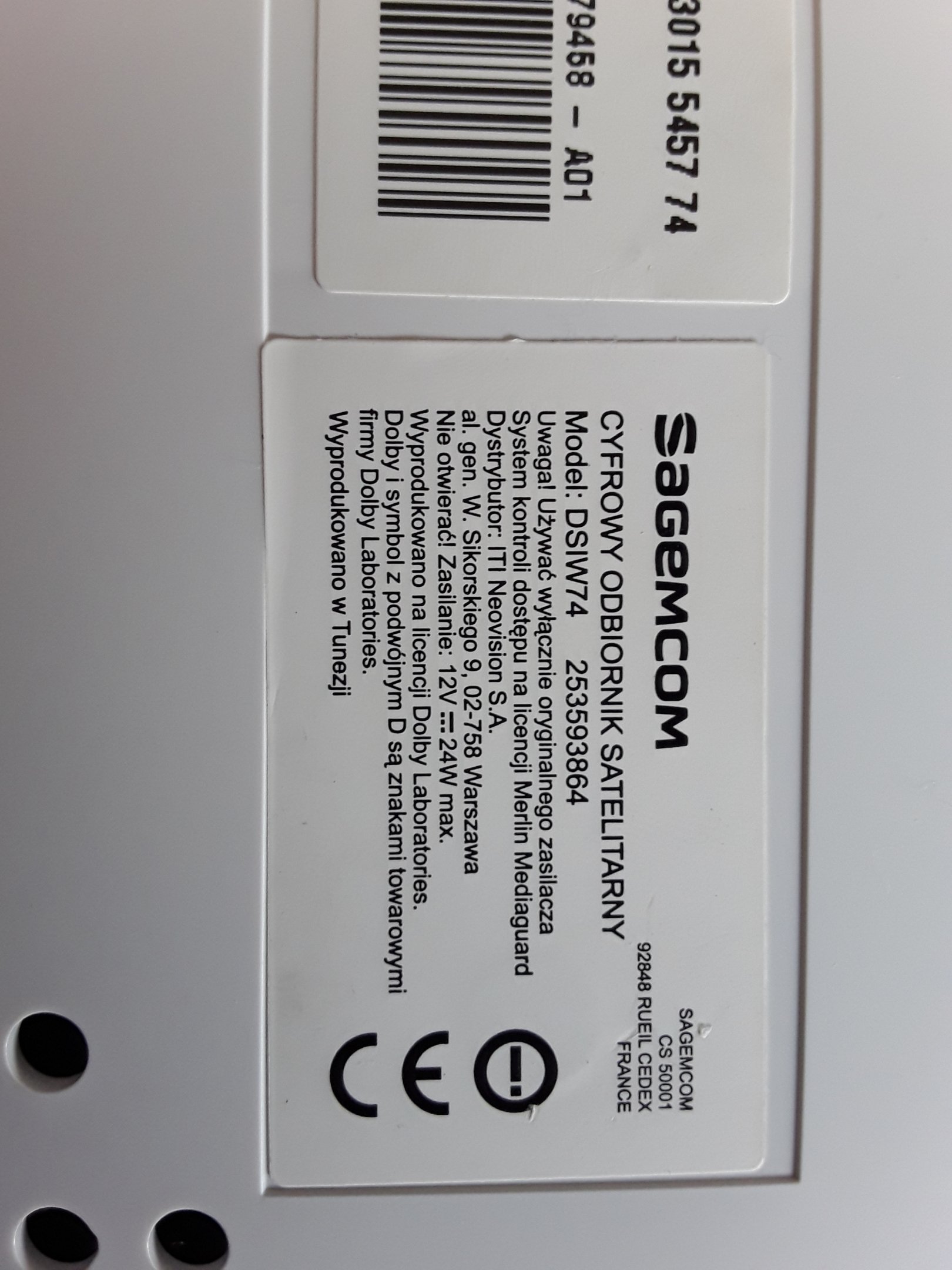

Bijbehorende originele ontvanger is een Sagemcom DSIW74.
Ik zie merlin mediaguard staan, dus ik vermoed dat het een wat oudere SECA kaart is, en die zou onder CCcam zonder problemen moeten werken. Dus CCcam installeren op je linux box (dit kan vaak via de softcam feed)  en kaartje er in en kijken of je beeld krijgt.

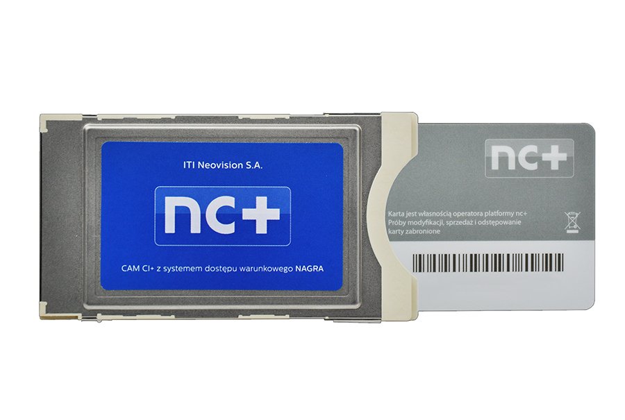

Ik kan geen Pools lezen. Op de site wordt alleen een CI+ Nagra inclusief kaart vermeld of een gecertificeerde ontvanger. CI+ is Nagra dus naar waarschijnlijkheid alleen op die manier te gebruiken.
Zijn gecertificeerde ontvanger geeft aan "merlin mediaguard"  dus de ontvanger is geschikt voor seca/nagra mode en de kans is groot dat hij dus een seca kaart heeft die in de ontvanger in nagra mode werkt net zoals hier bij canal digitaal maar daar buiten in seca mode. Uiteraard zolang als ze dat toestaan.

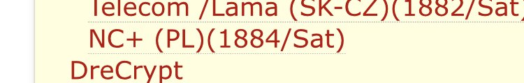

Volgens trac.streamboard.tv
Uitsluitend nog Nagra. Wellicht dat de TS kan proberen om een Nederlands sprekende Pool te benaderen? Kunnen ze samen wat Poolse sites/fora afstruinen waar ongetwijfeld meer over deze kaarten bekend is qua gebruik
Mocht er tóch een Seca tunnel inzitten dan werkt het wellicht (aanname c.q. hoop!) via OScam met een mapping?
M: 1884:000068 0100:000068
